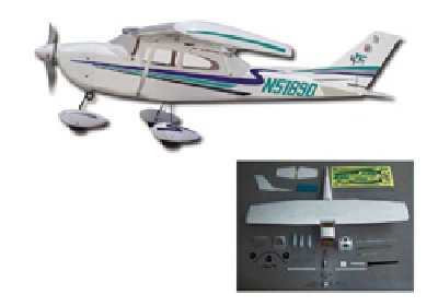

Por cote
#288992
Este esta bien ami me gusta pa un 15 y tie alerones uno del club lo tiene la verdad es que vuela muy bien la cesna es de madera y oracover
Por cote
#288993
huy se me ol vidaba es de jvsegrelles y vale 75 e creo dale a electricos te salen muchos.
Por josin
#289109
La cessna no es un entrenador es un entrenador avanzado,corre mucho y es muy nerviosa de reacciones la cessna no.
Por Luis Reverté
#289114
Yo tampoco la aconsejo.
