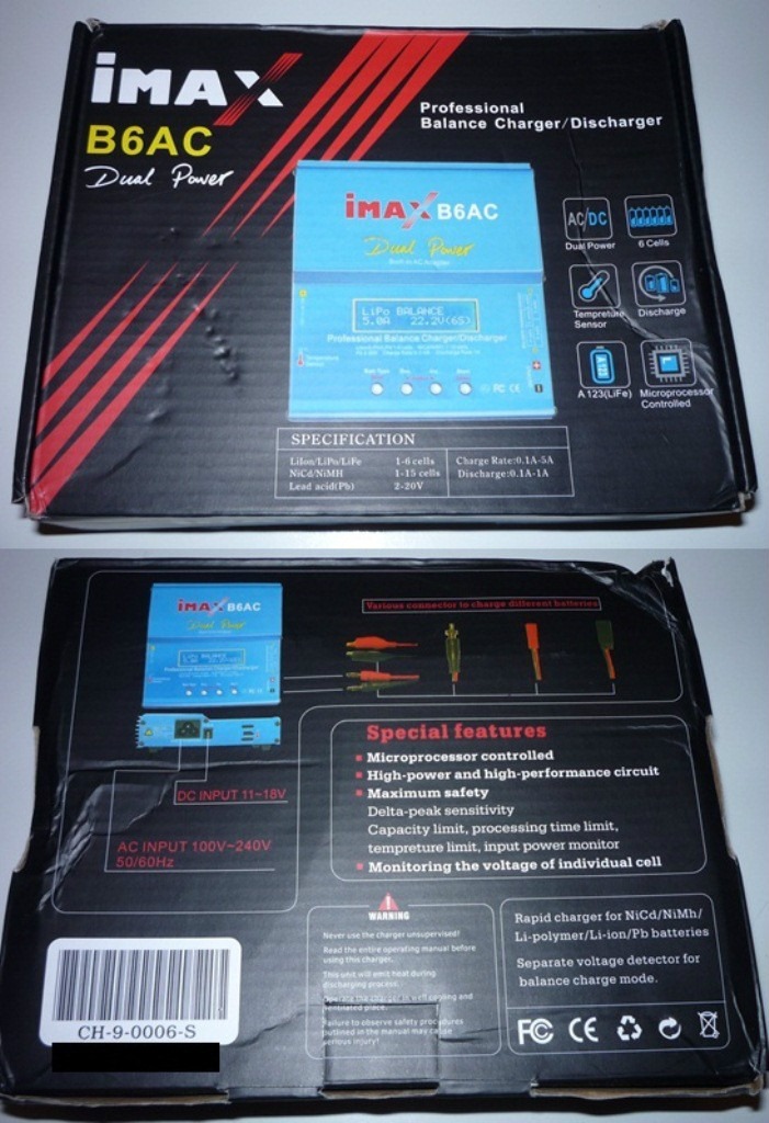

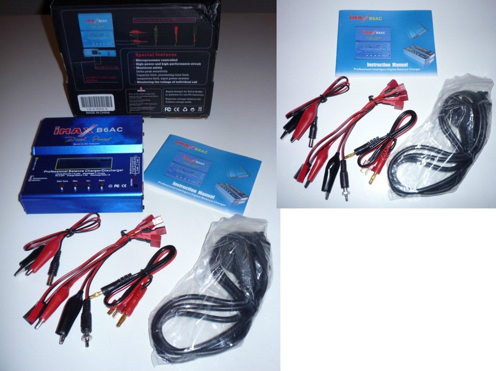

#1253148
Hola
3 horas para cargar una lipo es muchísimo y esto tiene que ser debido al cargador que suministran con el helicóptero y no a las baterías.
Una lipo, sea la que sea se debería poder cargar a 1C (1x capacidad de la batería) por lo que teniendo en cuenta que la batería no se descarga nunca completamente debería de estar cargada en bastante menos de 1 hora.
Lo que ganas con un cargador tipo b6 (imax b6 y sus clones) o un cargado de este estilo es lo siguiente:
cargan cualquier tipo de batería. lipo(y sus variantes), nicd, nimh, pb.
permiten cargas rápidas (no son muy buenas para las baterías pero te sacan de un apuro) carga normal , balanceo, ciclos de carga descarga también permiten efectuar descargas.
admiten asta 6 elementos en serie para lipos.
asta 15 elementos para nicd o nimh.
y asta 20v en pb.
Se alimentan a 12v (hay versiones con transformador incorporado para poder conectarlos a 220v) con lo que puedes utilizarlo en cualquier sitio con la batería del coche.
programas el tipo de batería que vas a cargar, cual es su cargar nominal y que quieres hacer (carga normal, carga rápida, balanceo, descarga o ciclos) y a disfrutar.
