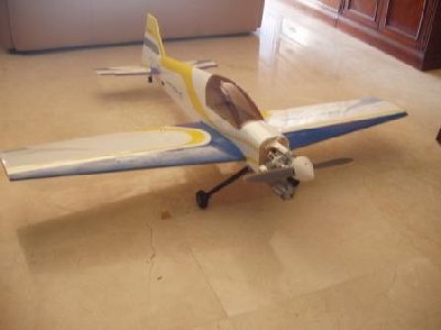

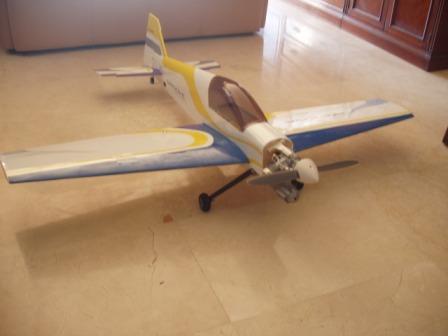

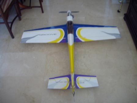

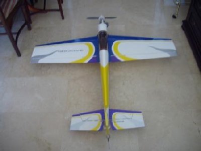

Pues eso, que con el poco tiempo que tenia para repararlo y las ganas, despues de esperar dos semanas por no poder ir a volar, espero que este finde si pueda ser y vuelva a volar el groove.
Cosa que va a estar dificil, me parece ami que es mas una piedra voladora que un avion, pero bueno.... si no puede volar, pues se queda colgao del techo jejej.
Lo que si es seguro, que no se va a colgar de la helice...
aqui unas fotos:
Un par de detalles: en el ala derecha le faltan las letras de westonuk y en el morro, parte de oracover azul que no esta
Última edición por carlossss el Sab, 02 Jun 2007 11:56, editado 1 vez en total.
