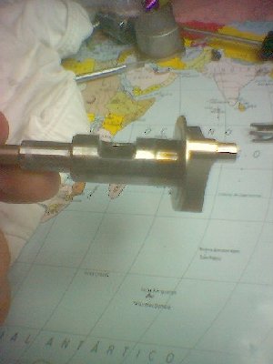

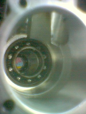

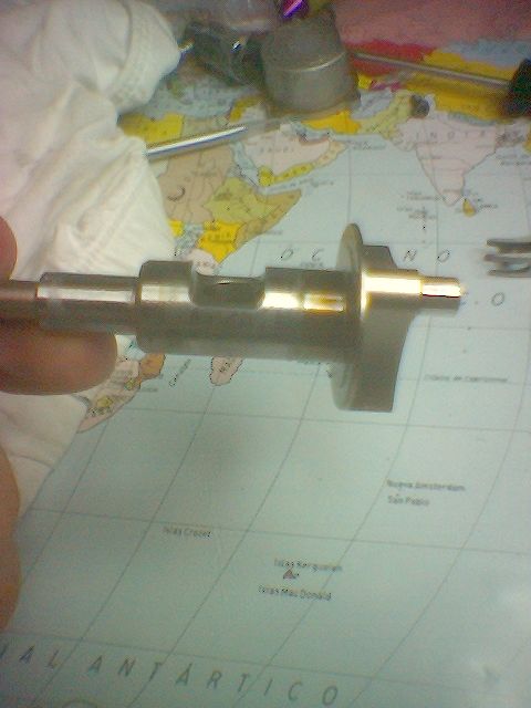

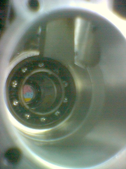

PUES ESO DESPUES DE 20 LITORS CONSUMIDOS 15 DE ELLOS DE ALAVESA AL 16% ESPECIAL PARA MOTORES OS Y EL RODAJE CON MODEL TECNI AL 10% ACABO DE DESMONTARLO Y ESTA EL RODAMIENTO OXIDADO Y EL PISTON ALGO ARAÑADO DE AQUI EL RUIDO EXTRAÑO DE HOY Y LA PERDIDA DE FUERZA EN LOS 2 DIAS ANTERIORES A HOY
ASI QUE YA SABEIS EN EL MOMENTO QUE NOTEIS LA PERDIDA DE FUERZA LEVEMENTE HAY ESTA YA EL PROBLEMA AHORA PONDRE UNA FOTILLO AVER COMO SALE CON EL TELEFONO JIJIJI
SALUDOS Y A ESPERAR LOS RODAMIENTOS
