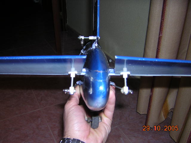

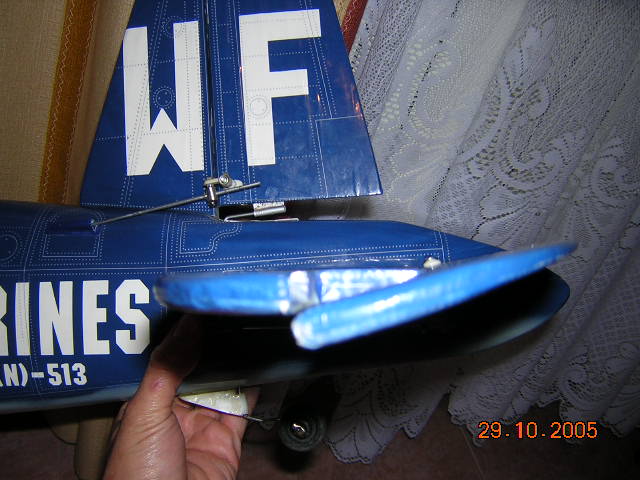

#130978

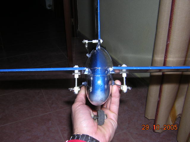

os pongo las fotos de la profundidad para que veais el recorrido.

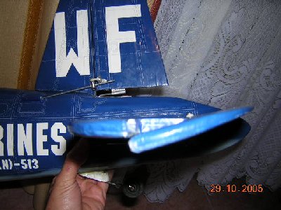

Por michiss
#130979
arriba

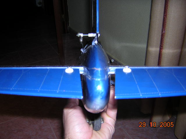

Por michiss
#130984
vista de lado

Los prisioneros esos dan un poco de yuyu, yo que tu no me fiaria mucho, pueden cojer aceite y dejar de mandar.
Aun asi, me reitero en lo que te dije arriba, me parece que llevas muchisimo mando para ese avion, sobre todo abajo, Y supongo que sera un efecto optico, pero parece que el elevador izquierdo, visto desde el ordenador, manda un poquito mas que el derecho. Ya te digo que puede ser un efecto optico.
Otra cosa, has probado si las varillas de acero que llevas, bailan dentro del fuselaje? aunque si dices que no tienen juegom esta pregunta güelga.
En fin, espero que consigas solucionar el problema.
