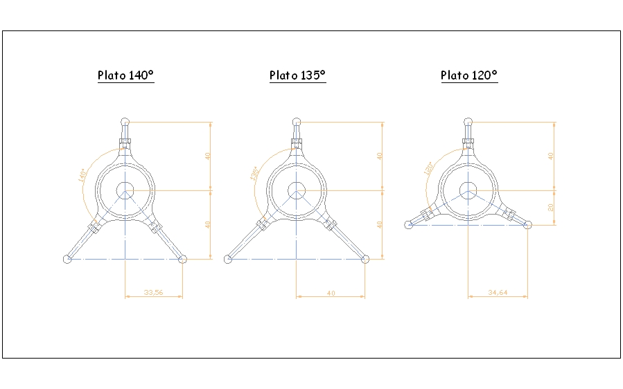

Hola.
Después de que Alioth y Obiwan me hicieran ver las desventajas de los cíclicos a 120º me pregunto por que no se usa ningún cíclico que tenga una disposición a 135º.
En el cíclico a 120º se observa que existe una descompensación de distancias al centro en el eje Y (elevador) y también otra del eje Y respecto del X (alabeo).
En el cíclico a 140º la distancia del eje Y es simétrica pero la descompensación se da en el eje Y respecto al X.
En el cíclico a 135º se observa que todas las distancias son iguales en los dos ejes, en teoría esta seria la mejor opción para mí.
Tanto en el de 120º como en el de 140º estas interacciones se pueden solucionar con mezclas libres o específicas pero en el de 135º no haría falta ninguna mezcla ya que esta solucionado geométricamente.
Esto es bajo mi punto de vista con lo cual se me puede pasar algo por alto que no haya tenido en cuenta.
Estoy estudiando la posibilidad de hacer una modificación en un Heli para utilizar este tipo de platos pero antes de echarle horas en el diseño quiero tenerlo claro.
Pienso que todo lo que quede solucionado mecánicamente es mejor que tener que utilizar mezclas.
Que opinión tenéis vosotros de este tema???
Aquí os dejo una imagen donde se ve con medidas reales.
