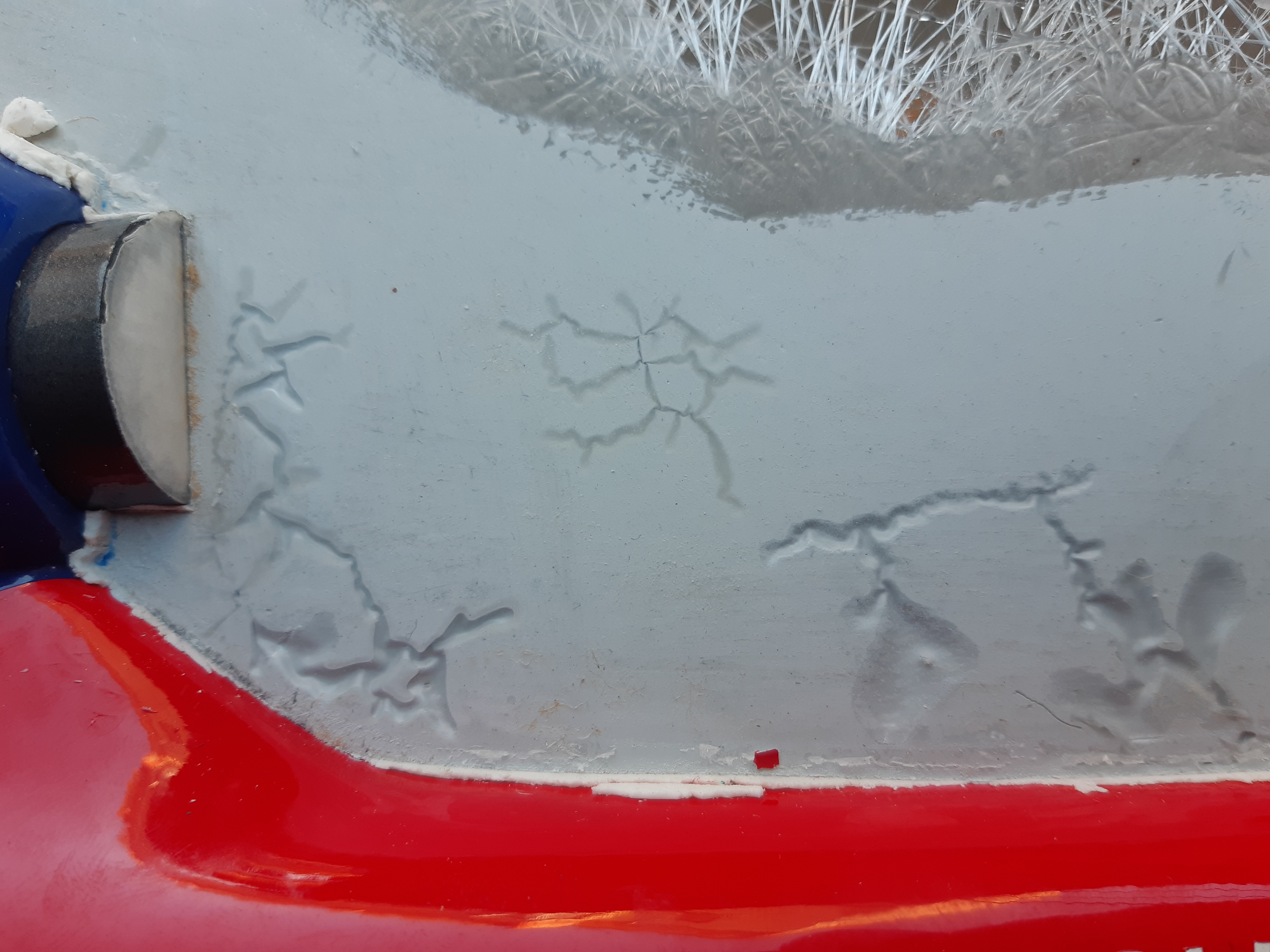

Porque al aplicar gelcoat sobre el alchool polivinilico parece que queda bien. Pero al dia siguiente encuentras que se a levantado como si reaccionara.

Está utilizando gelcoat de poliester ? estás utilizando algún tipo de "horno" para mantener una temperatura/húmedad estables ? el PVA es nuevo ?
Varias cosas pueden haber sucedido:
- Exceso de húmedad del PVA
- Exceso de húmedad en los componentes del gelcoat
- Exceso de catalizador en el gelcoat, reacción exotérmica muy rápida
- Cambio brusco de temperatura durante la reacción exotérmica
- Baja temperatura durante el fraguado/secado del gelcoat
- Húmedad en la tela
Entre otras .......
