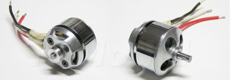

Hola, esto es para Mario (o cualquier otro compañero del foro que le interese), es para proponeros una configuración brushless para un easyglider, a ver si me aconsejáis si lo veis suficiente:
El motor:
Como tiene 1100KV, la idea es ponerlo sin reductora, mi idea es ponerle una plegable 11x6 que tengo, ¿con esa hélice por donde andará el consumo más o menos, 25A?
¿El variador de 15A que ya tengo se me queda corto verdad? ¿Y si le pongo la hélice de 9x5 original del glider, me bastaría?
DIMENSION:D36.4*51.7mm ( 31.5mm excluding the shaft)
Shaft Diameter: 5mm
WEIGHT:91g
MAX EFFICIENCY:90%
BATTERY:3LIPO
KV:1100
PROPOLLER:10*5/11*6
CURRENT:1.7-25A
VOLTAGE:7.2-12.6V
IO:2.2A
( Thrust 1.1kg with 10*5 prop and 3-cell Lipo )
¿A que modelo de AXI puede ser más parecido por ver más datos o meterlo en el Motocalc?

A mi se me parece mucho a la serie 2808 de axi, para el easy glider es bastante sobrao, mira lo que pesa 91 gr. tendras que lastrar bastante la cola. No se lo que vale, pero para el variador de 15 amp. busca el feigao serie 130 el largo, en valladolid, lo hay que lo he visto, pero antes de nada consultame en el campo de vuelo.
Busca motores que no sobrepasen los 17 amperios de consumo.
Tienes que decirme que material tienes a mano (baterias, variadores y demas) para ver que hacemos con tu easy glider. Tengo ganas de verlo funcionar con un 480, pero si te decantas por el brushless no sere yo quien te pare los pies.

Hola, tienes razón en lo del Axi, el que más se me parece es este:
AXI 2808/24
Specification
No. Of cells 6 - 10
2 - 3 Li-Poly
RPM/V 1190 RMP/V
Max. efficiency 82%
Max. efficiency current 6 - 15 A (>75%)
No load current / 10 V 1 A
Current capacity 22 A/60 s
Internal Resistance 115 mohm
Dimensions 35x31 mm
Shaft diameter 4 mm
Weight with cables 76 g
Recomended model weight 600 - 1300 g
Recomended prop without gearbox 6 cells 11"x5,5"
7 cells 10"x5"
8 cells 9,5"x5"
3s Li-Poly 9"x5"
¿Se supone que chupa solo de 9 a 15A máximo?
Me imagino que al ser mejor motor consumirá menos también que el mío, en algún lado debe estar la diferencia porque cuesta 90$ con la bancada y el mío 37$...
