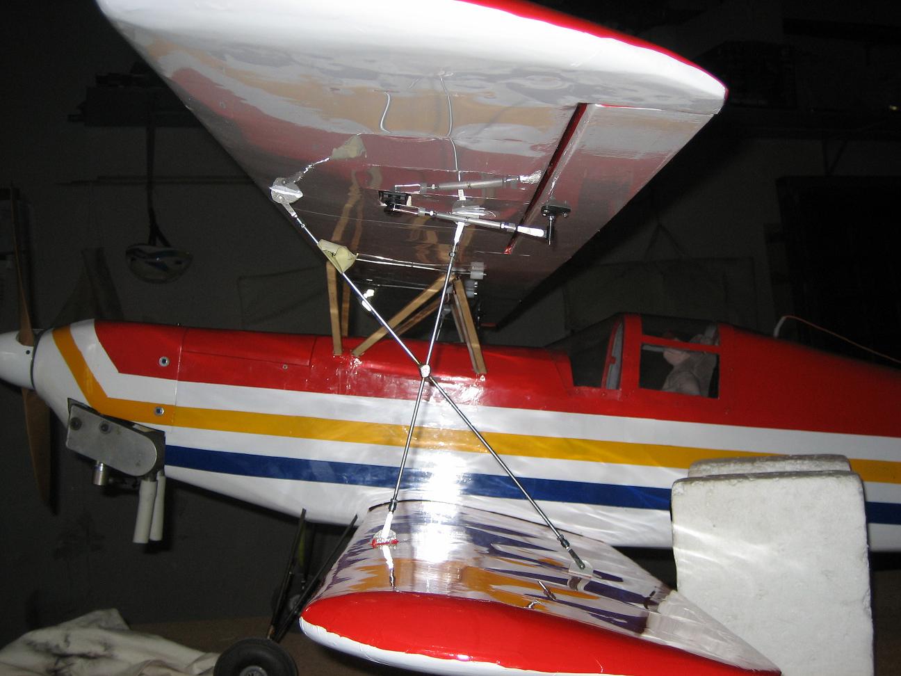

Bueno lo dicho, podré tener interferencias al poner los dos paquetes de baterías pegado al encendido electrónico, el receptor es en PPM y esta a 45cm del encendido electrónico
Esto lo tendría que hacer para equilibrar el centro de gravedad, pees si no tendría que penalizar con mucho peso en el morro.
Haber que opináis del tema.

En mi opinion ,si tendras interferencias, aunque he leido en el foro que hay gente que dice que junta los packs y no las tiene. Yo he tenido interferencias aun con los packs muy separados. Lo peor de las interferencias es que puedes hacer 20 vuelos sin problemas hasta que un dia aparecen ,sin explicacion alguna, me ha pasado a mi y mis compañeros. Un par de ellos ( con las baterias muy proximas) perdieron el avion. Todos los problemas se acabaron al pasarme a 2.4 GHZ, seguridad total.

hola miguel, las baterias cerca del encendido no deben de darte problemas eso solo da corriente para que funcione ignicion y receptor lo que si produciria interferencias es tener la ignicion cerca del receptor pero si esta a 45cm no tendras problemas, si tienes interferencias busca otras posibles causas ,saludos.

No es la solución, pero poner ferritas a los cables cerca del receptor podría ayudar.

miguel, pon las baterias como tienes pensado juntas y cerca de la ignicion, conecta la de la ignicion ala ignicion y la del receptor al receptor no tendras problemas de interferencias por esa causa yo las tengo asi en mi tiger moth de 26cc gasolina,forradas con esponja cada pack por las bibraciones despues unidas con una brida y encima de la ignicion y en ppm 35mhz y sin problemas,en caso de tener interferencias cuando vueles el avion no creo que fuera por las baterias lo mas importante es que la ignicion este alejeda del receptor y tu la tienes bastante alejada,en mi opinion puedes estar tranquilo montalo ,vuela y cuentanos que tal,saludos.

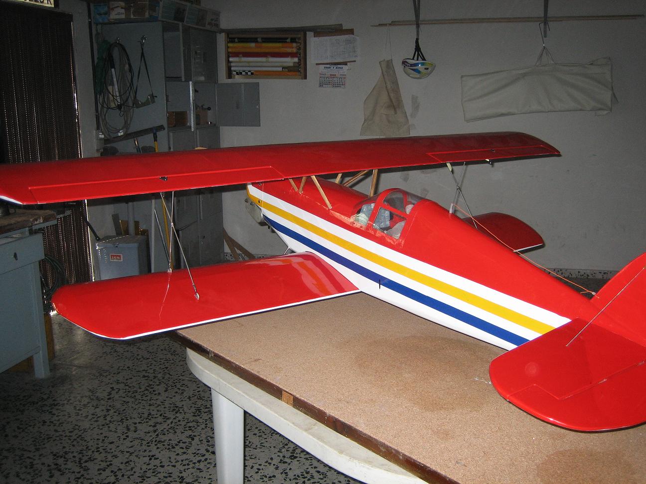

Por miguel ocaña
#744455
Bueno el caso es que mi emisora no se puede cambiar el modulo pues fijo, entonces lo de 2,4 descartado, en el Extra de 2,30 m lo levo en pcm y no tengo problemas, pero me resisto a comprar otro receptor, si se puede solucionar de otra forma.
Gabriel efectivamente, en todos los servos los llevo con ferrita y dados varias vueltas, a un que e leído por el foro de que no sirve de nada.

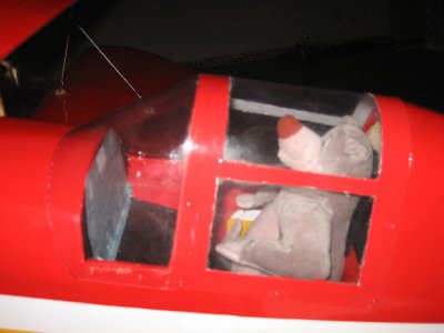

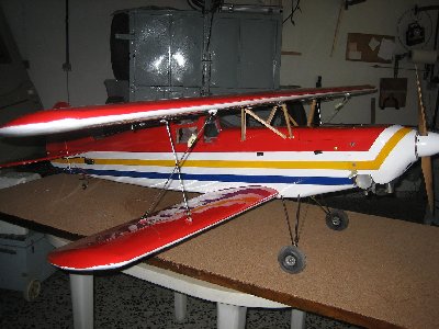

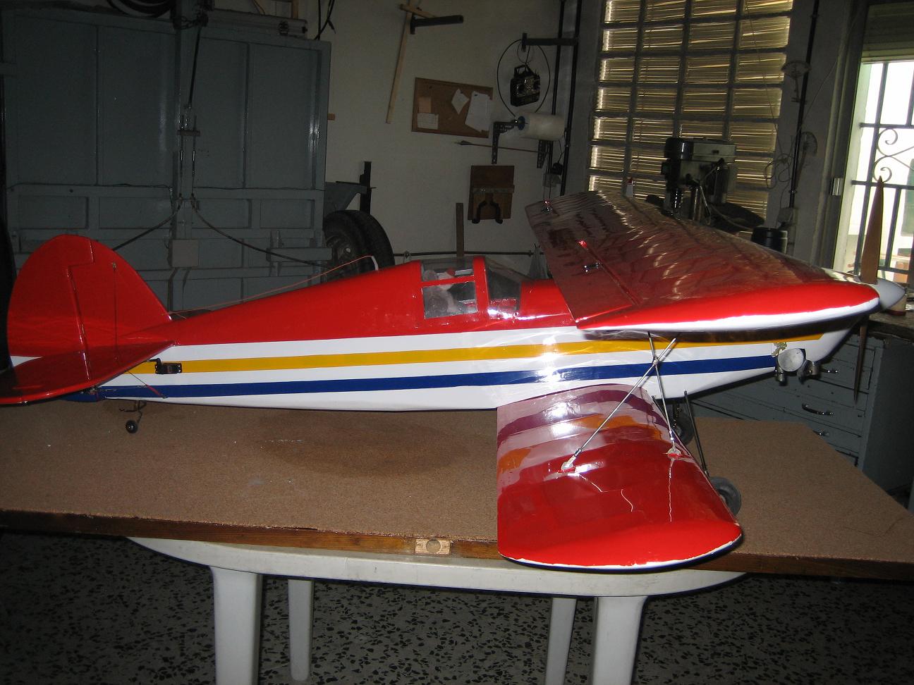

En definitivo que voy a probar a volarlo como dice TONI 35, y como lo tengo montado, espero tener suerte y que no pase nada, pues es un avión que no se sabe como puede volar, pues creo que es único y tiene muchas horas de cortar maderitas y pegarlas, el avión en cuestión es de dos metros de envergadura y 7.700gramos de peso, no es acrobático, era un caza de la 2ª Guerra , pero no lo e querido pintar en camuflaje como debiera ser, por la cuestión de verlo en el aire.

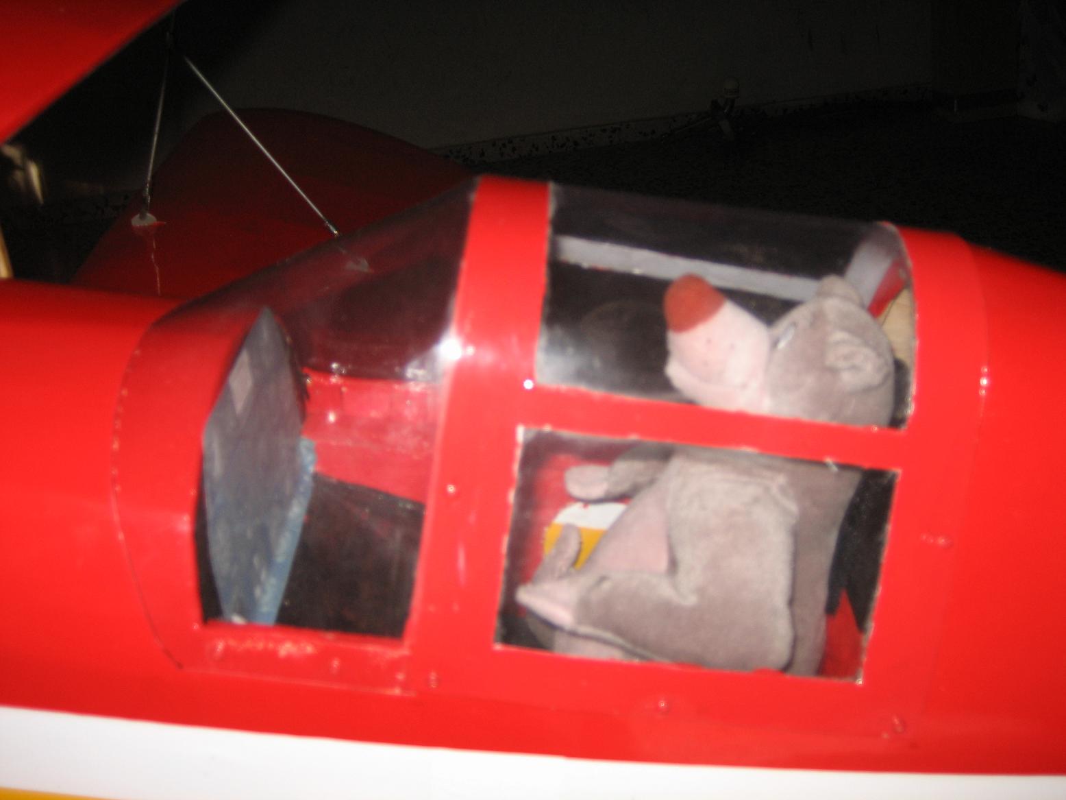

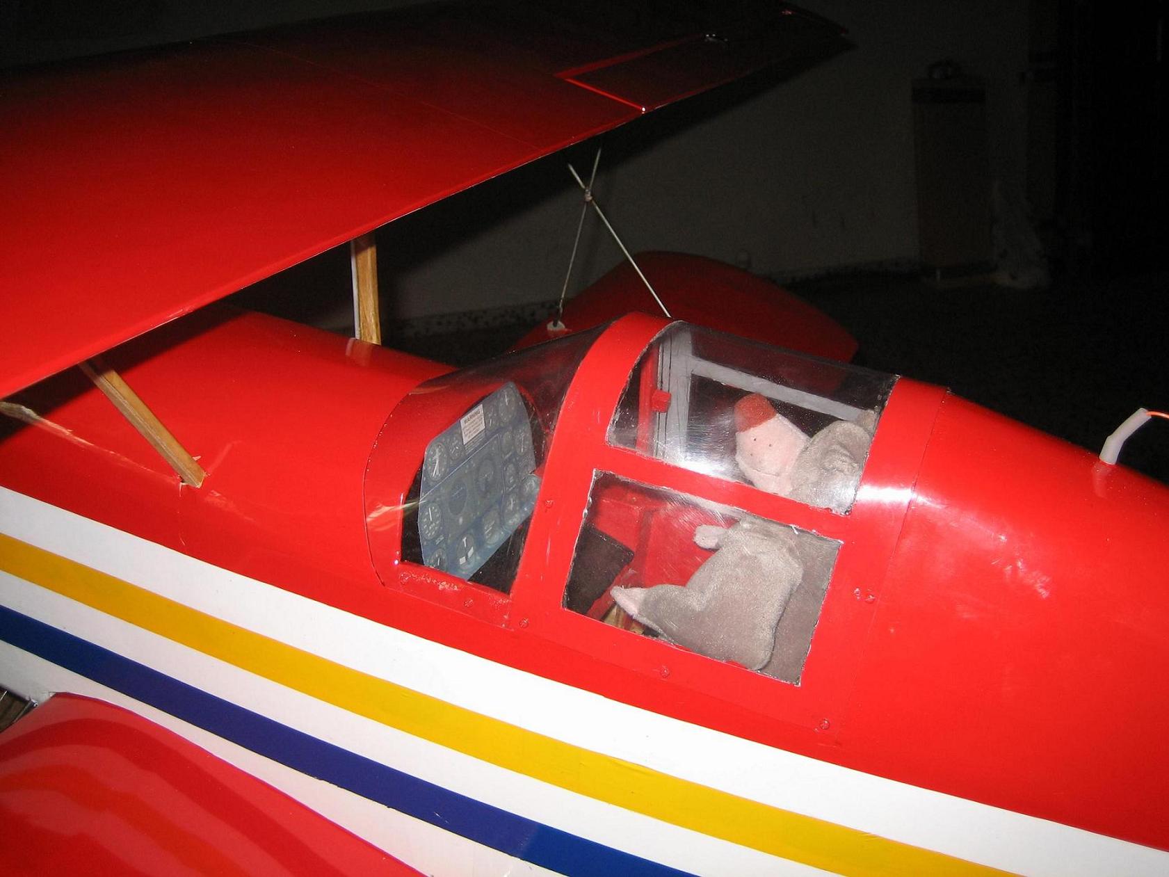

Por Sr Floppy
#744739
Hola Miguel, te ha quedado muy bonito ese caza Avia B-534 actualizado al siglo XXI.
Con esa configuración seguro que no vas a tener ningún problema de interferencias.

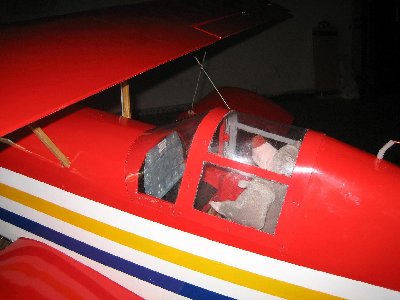

Estaría bien una foto más del cockpit.

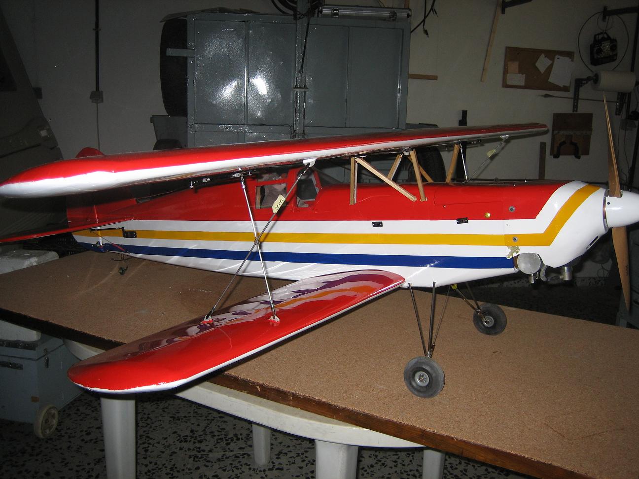

Por miguel ocaña
#744911

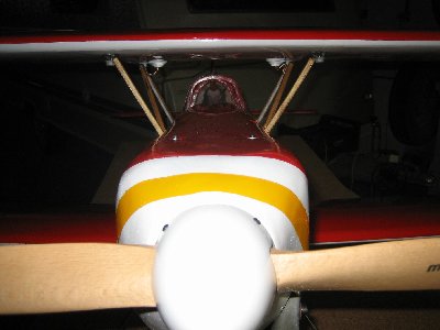

Hay tienes Sr. Floppy algunas mas, y tengo muchas mas de todo el desarrollo y la construcción del bicho, haber que sábado nos deja el tiempo y le ponemos en el aire, y que sea menos nervioso que el dichoso Sukoy.
