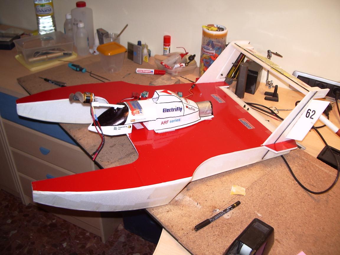

hola a todos, estoy terminando un hydro en depron de 6 y tenia la duda de donde poner el motor , o sea , a cuantos cm del borde de alante, que incidencia (creo que positiva)y que inclinacion lateral para prevenir el torque.
tengo un axi 2208/34 a 11v, helice gws 8x 3.8 y lipo de 1200 que pesara unos 70 gramos, gracias
Por wenglin
#131882
ponlo unos 6-7 cm delante fuera del fuselage, la incidencia hacia arriba
3-4 grados y lateral un 2 grados.
mira bien el centro de gravedad, tiene que estar un poquito adelantado para que vuele bien.
