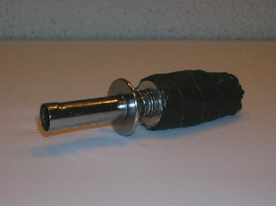

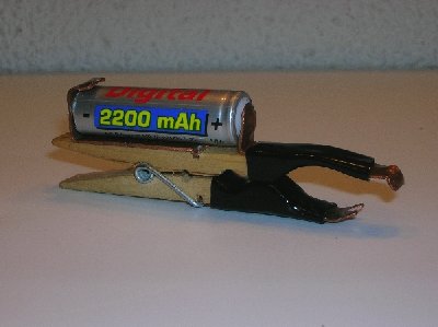

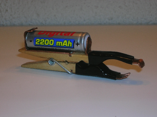

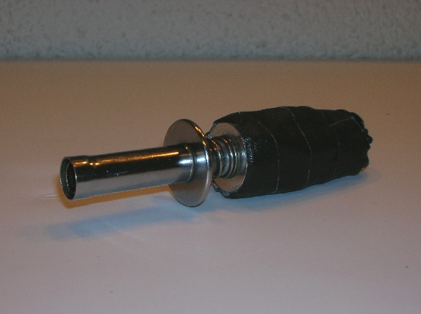

Los que uso son éstos. Uno hecho en casa a partir de un enlace que pusieron en este foro, y otro recuperado de uno que lo iba a tirar porque se le había "muerto" la batería. Chulos ¿eh?
Chispómetro resucitado
Chispómetro hecho en casa

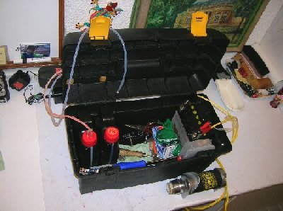

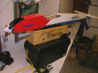

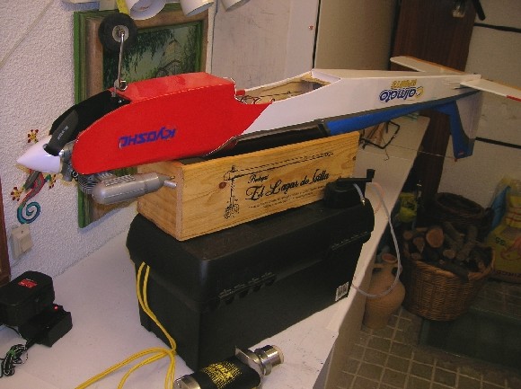

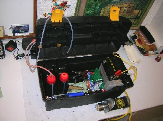

...y para terminar de dejar claro lo cutre que soy, esta es mi caja de vuelo.
De Carrefour, la barata.
Batería de moto que estaba por casa, muerta de asco.
Bomba de manivela, atornillada a la tapa de la caja.
"Sistema de repostaje" de fuel, hecho de garrafas viejas y tubo de silicona.
"Soporte" del avión, de caja de botella de vino. Eso sí, de categoría... el vino, digo.
¡Para que luego digan que volar sale caro!
Todo ordenadito
