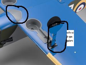

buenas tardes quiero hacer esto.
no se como se llama, me podeis ayudar? como puedo hacerlo para fijarlo a la varilla de la rueda.
muchas gracias.

la solucion la tienes en la misma foto que has enviado, si tiene una desde otro angulo veras que son dos simples tiras metalicas o de plastico con dos taladros que sujeta el tren a la tapa
no te recomiendo pegarlo (que es otra solucion , porque acada vez que pilles un cardo se despegaria, lo que no se si es una ventaja o desventaja :roll: )

lo del ala lo puedes hacer con un taco de balsa lijandolo y dandole la forma, despues lo pegas. lo de la rueda haces la silueta en contrachapado y lo sujetas con tornillos y unos tacos a la varilla del tren, entelas o pintas y listo.

Yo he visto en algún kit una especie de canaleta que se pega a lo largo de la varilla del tren y a esta se le pega la tapita que aparece en la foto, con lo que la pata del tren queda entre la tapa y la canaleta. Me parece una solución facil, que queda bien estéticamente y (probablemente) resistente. Lo que no sé es donde podrías encontrarla del tamaño de la varilla
