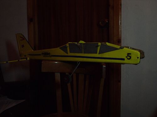

J.Puente,creo no es el mismo,es posible que haya dos versiones del mismo modelo? Quiza una version antigua y esta mas moderna? Efectivamente no es el mismo,recorde que tengo un fuselage de uno en mi taller y he ido a verlo y a sacarle una foto,de todas formas por eso he dicho ´´siempre teniendo en cuenta que sea el mismo avion``.Este que yo tengo no lo he volado ni visto volar,pero el de mi compañero que era esactamente el mismo,era una pena,ademas de que volarlo con una minima brisa era una aventura,que supongo que con ese sera lo mismo.
Yo de todas formas me inclino por los entrenadores de tres ejes,supone un aprendizage mas completo.Siento la confusion,un saludo.
www.rincondeaeromodelista.tk
www.foronorte.tk
Este engendro es el que yo decia.
