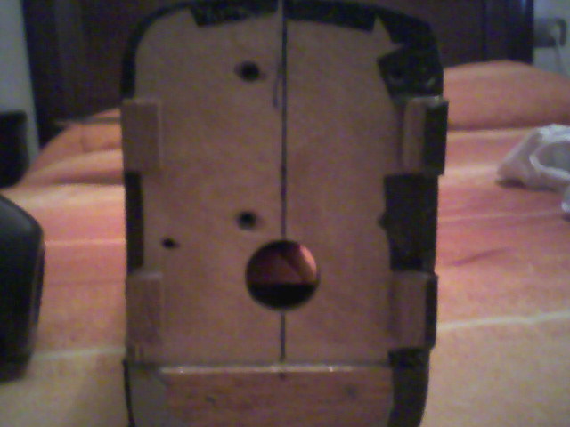

El buje de la hélice debe ir en el mismo lugar que antes, por lo que lo mejor es montar el motor en la bancada (a la distancia adecuada comprueba con la carena o con las instrucciones de montaje), y presentar sobre la parallamas cuidando de que eje del motor quede en el mismo sitio. Para ello y si la bancada lo permite, dibuja con lápiz su centro sobre la cuaderna presentándola en su posición original (por lo general vienen marcadas cuatro rayas sobre las bancadas, que indican sus ejes vertical y horizontal). Luego comprueba que el centro de la bancada queda en el mismo sitio una vez que la gires. Antes de hacer los nuevos taladros, comprueba tambien que en la nueva posición quepa el escape y que el carburador no esté demasiado bajo respecto al tanque, si no habrás de intentar bajar éste.
