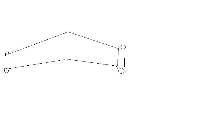

a mi me comentaron que con dos bote de pesi fanta o similares demanera que el aire entra por los botes y si te dan al ser de aluminio so le deberia de ocurrir nada
