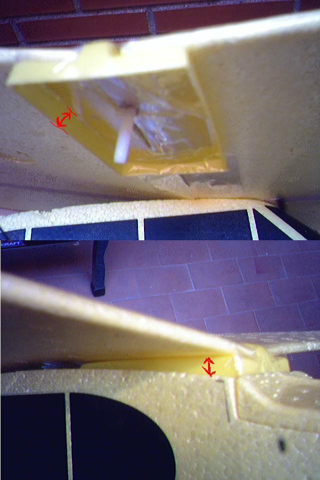

Hola, despues de mi primer vuelo con mi pico-cub :D :D :D me han surgido varias dudas:
1- que es mejor que le compre una reductora o una bateria de mas elementos (altualmente 6 a 1200mA) la noto sin fueza y habia muy poco viento.
2-En la pieza trasera de plastico del ala lleva un suplemento de 5mm +- y no reposa directamente en la cabina o deberia cortarlo?

Hola disael;
no tengo la pico cub, pero da la sensacion de que esa piza de platico es asi a proposito. Segun parece la pieza encaja en el fuselaje justa, eso permite que haga tope con el fuselaje y el tornillo no sufra tanto.
Yo que tu no la quitaria.

Hola disael,
esa pieza tienes que cortarla, en las instrucciones lo pone. Es lo mismo que con la pieza de plastico que cubre el motor.....Tienes que cortar todo ese trozo que sobresale hasta dejarla a ras...

Un saludo esa pieza de plastico tienes que recortarla a nivel del ala .AH! y otra cosa por experiencia la pieza que esta dentro de balsa si puedes cambiala por una de pino o haya porque con el tiempo se me alargo y perdi el ala en el aire y cayo y claro ya se sabe lo que pasa.

Ante todo un saludo, la pieza debes de cortarla; corta los laterales que tienes en la foto con la flecha en rojo, ese y el opuesto, y el delantero, el trasero lo dejas y te encaja entre el lomo del fuselaje y tapa el hueco trasero del ala con el fuselaje; el ala debe de quedar pegada totalmente al fuselaje. Otra cosa, yo he volado la mía con 7 elementos y con motor de 480 pro de jamara y de miedo. Un saludo.
