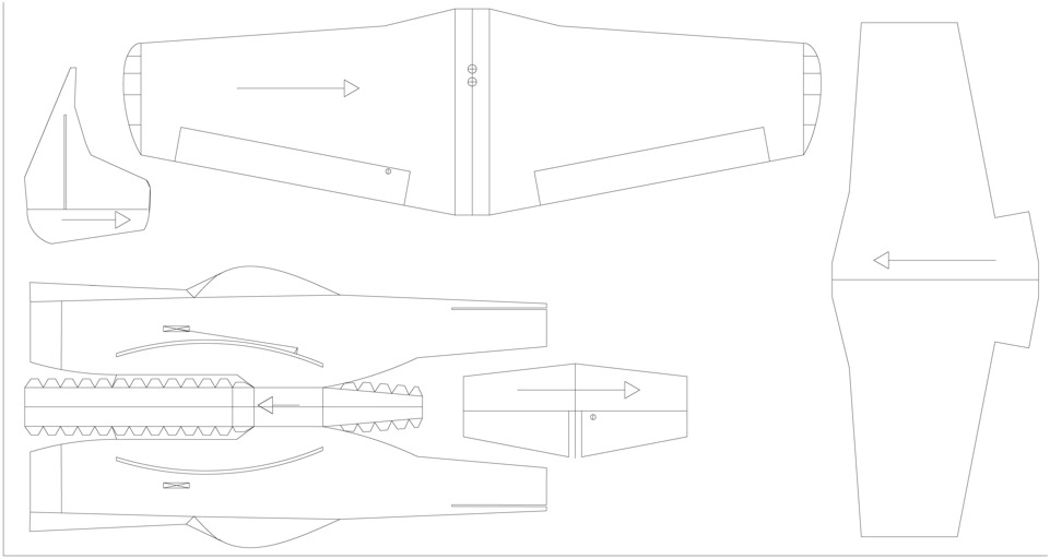

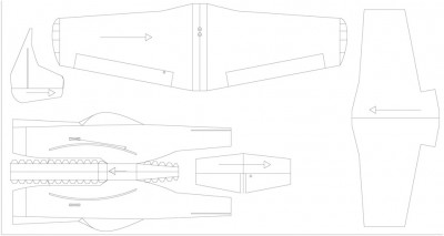

Ya hacia tiempo que me rondaba por la cabeza probar un avión en coroplast y me he decidido por este P51.
Tiene una envergadura de 810 mm y una longitud de 640 mm.
La idea es poner un motor eléctrico de nos más de 1450 KV y alimentarlo con una batería de 3S y 1300 mAh ya que estas son las limitaciones en combate.
Aquí os dejo el plano para imprimir a tamaño real y dos impresiones en hojas de A4 con un solape de 10 mm y 5 mm respectivamente.
Escala 1:1
(13.59 KiB) Descargado 306 veces
A4 con solape 10 mm
(34.76 KiB) Descargado 417 veces
A4 con solape 5 mm
(34.31 KiB) Descargado 382 veces
Os voy informado de mis avances y progresos.

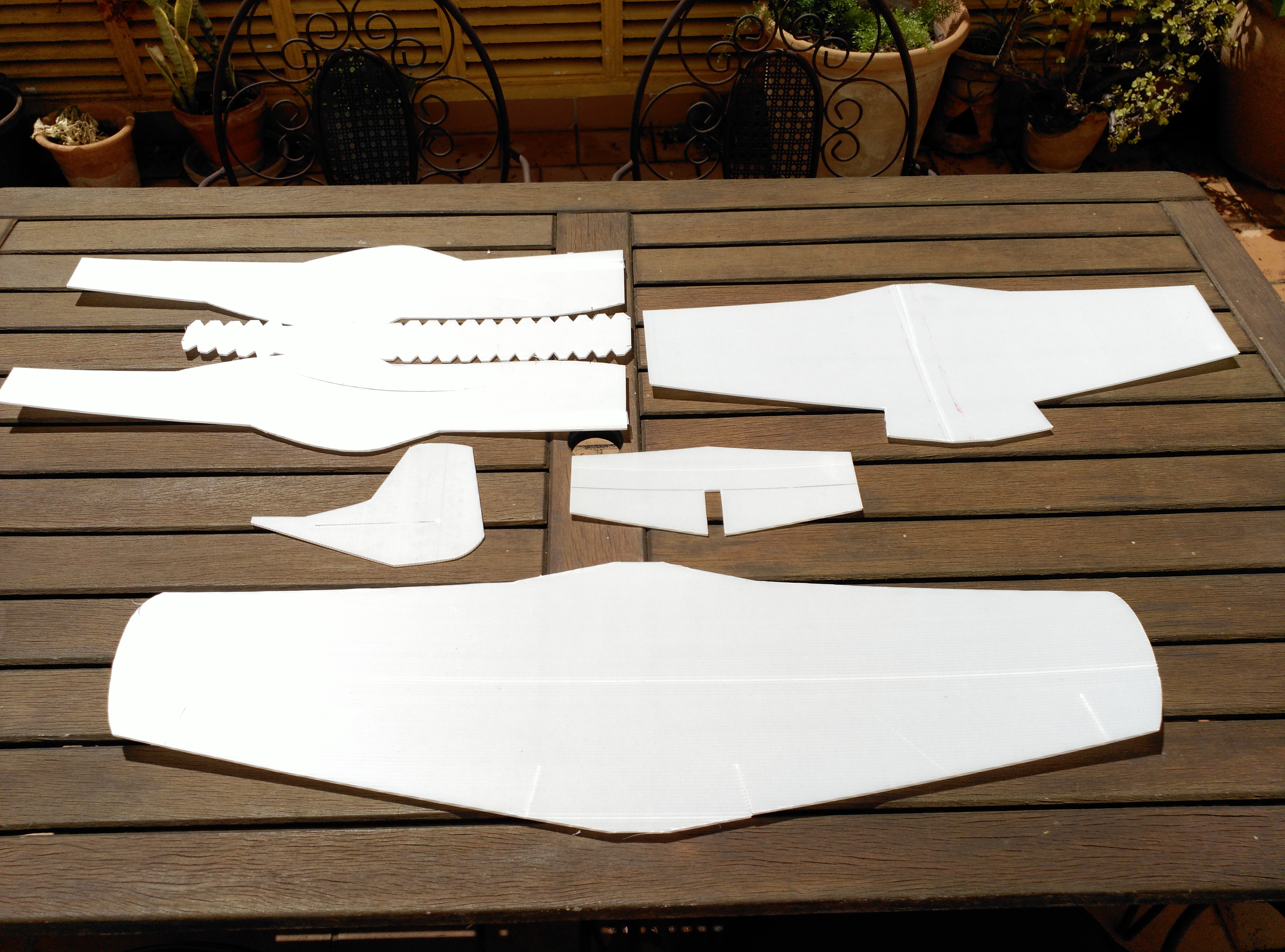

Hemos decidido empezar a construir el P51 con coroplast de 3 mm.

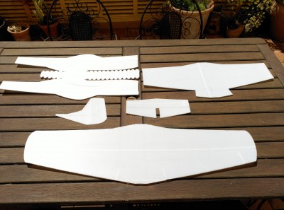

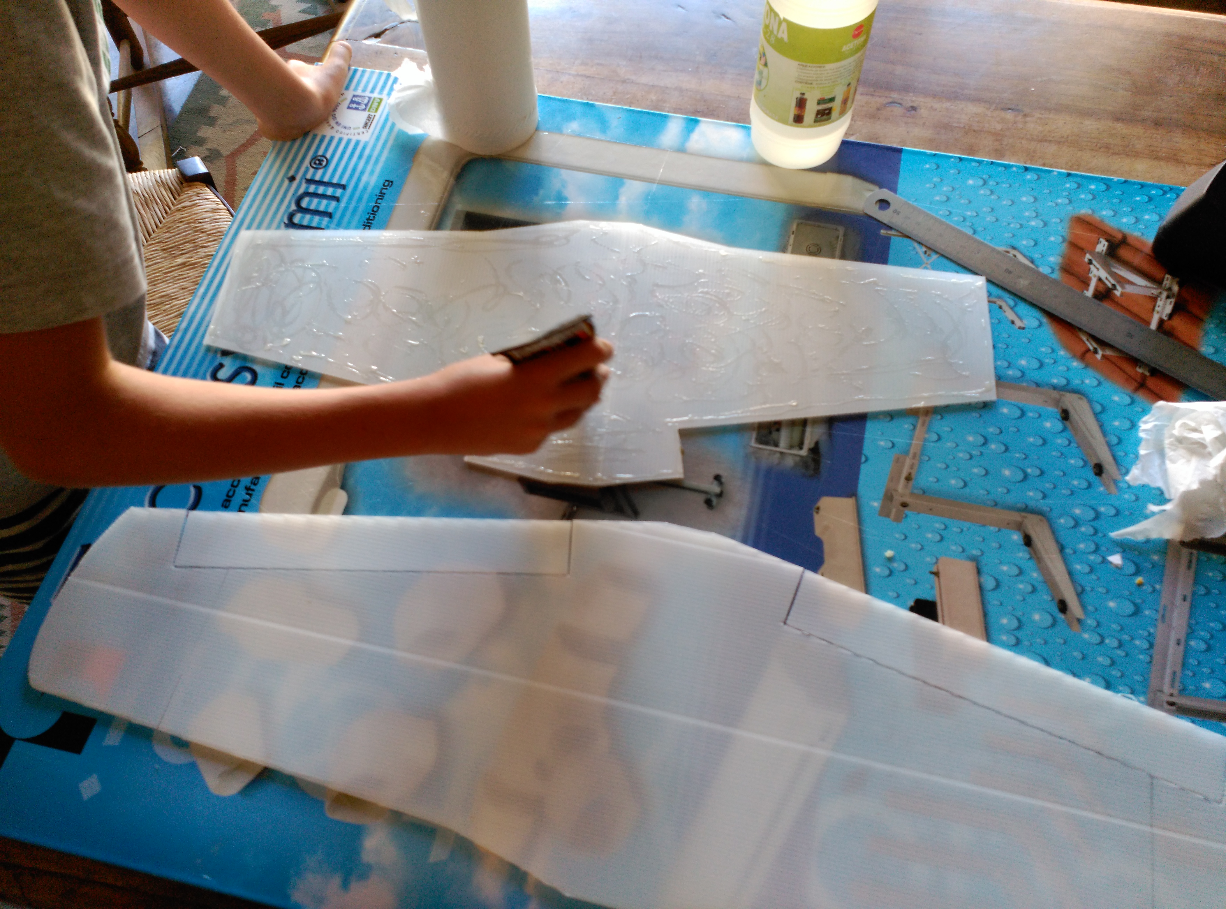

Después de imprimir y juntar las hojas del plano hemos recortado las piezas.

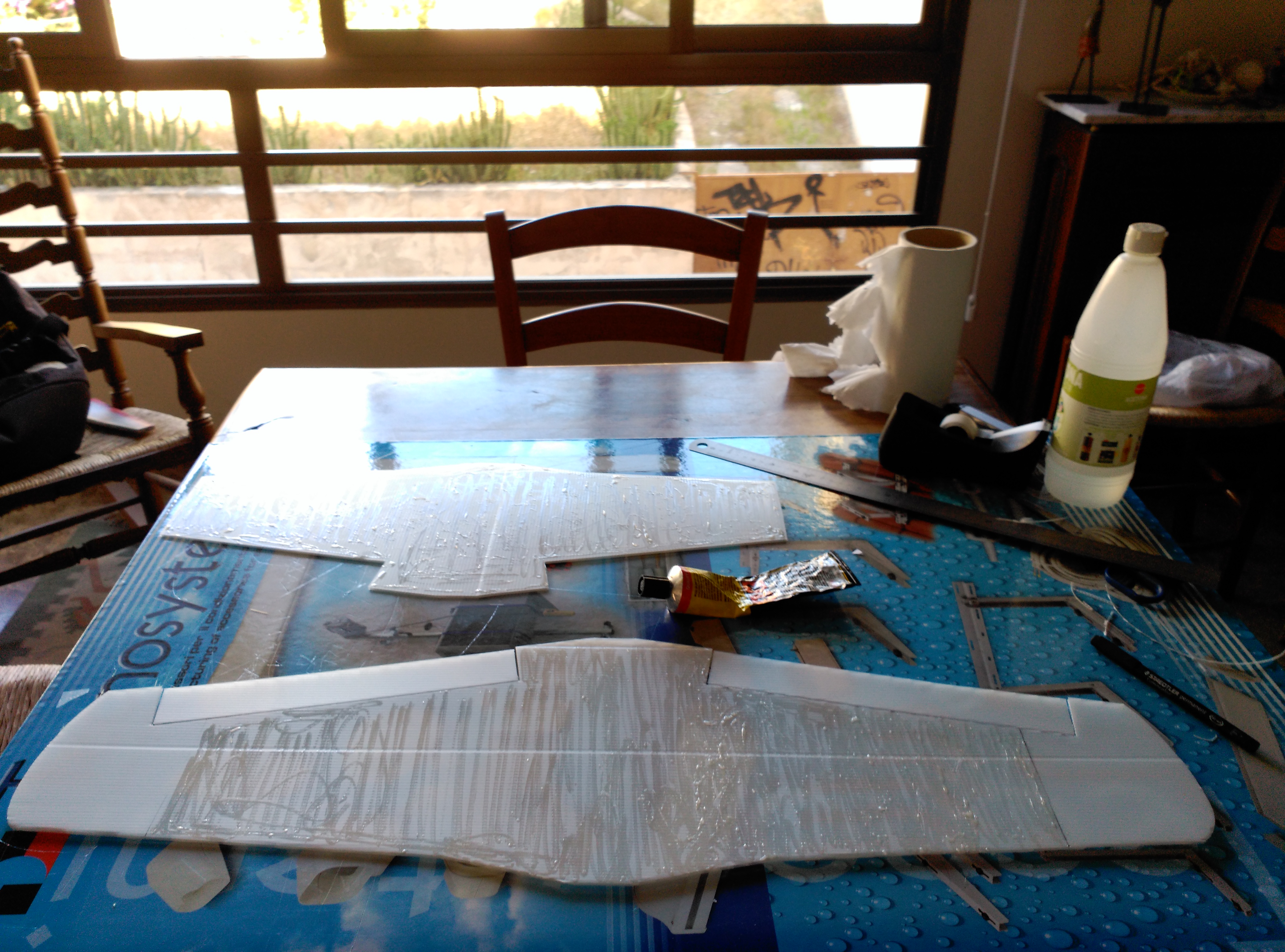

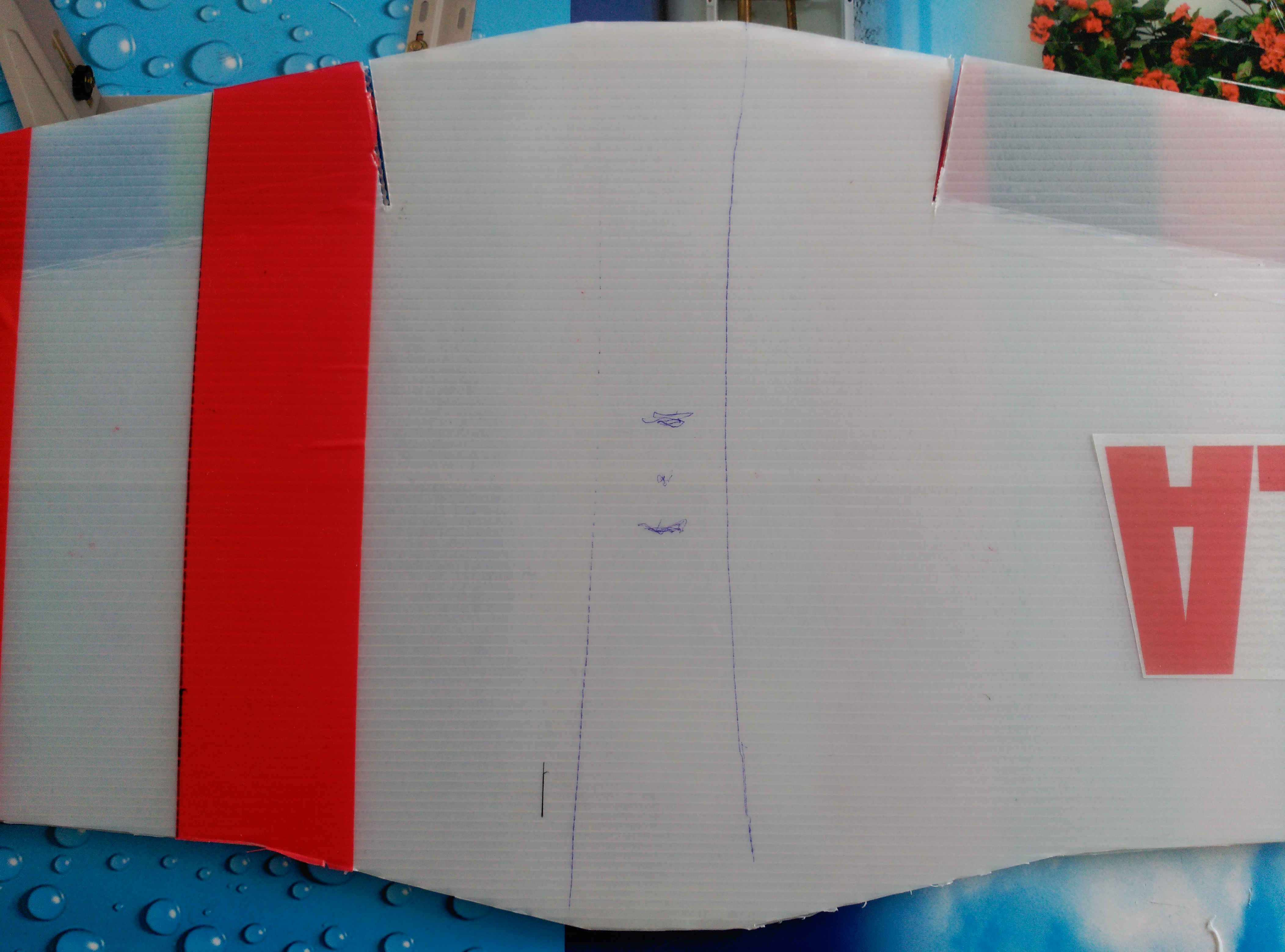

Comenzamos a pegar las dos piezas del ala con mi pequeño ayudante.
Hemos empleado pegamento de contacto transparente y previamente hemos limpiado las superficies a pegar con acetona.

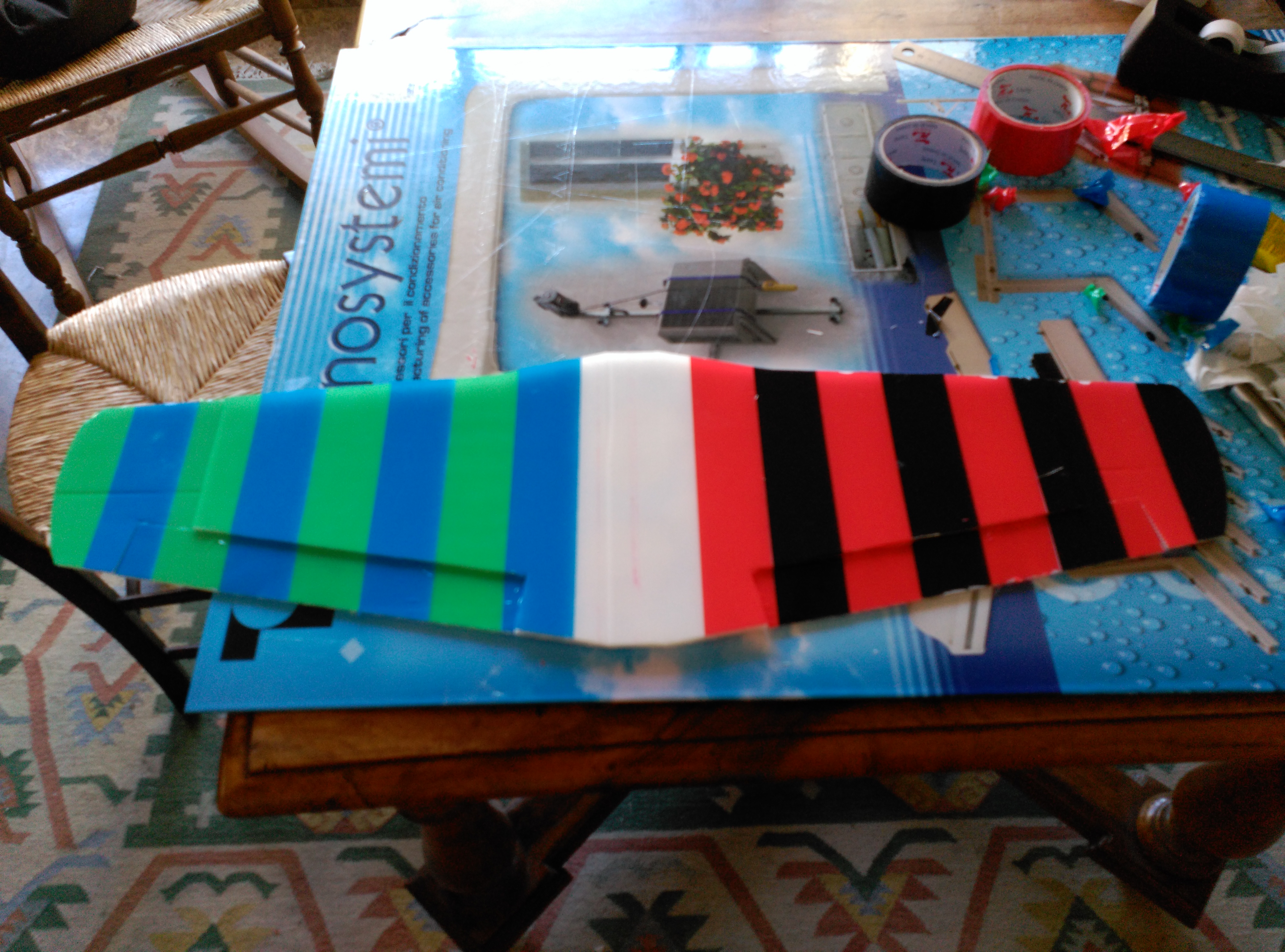

Dejamos secar unos minutos y procedemos a su unión.

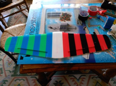

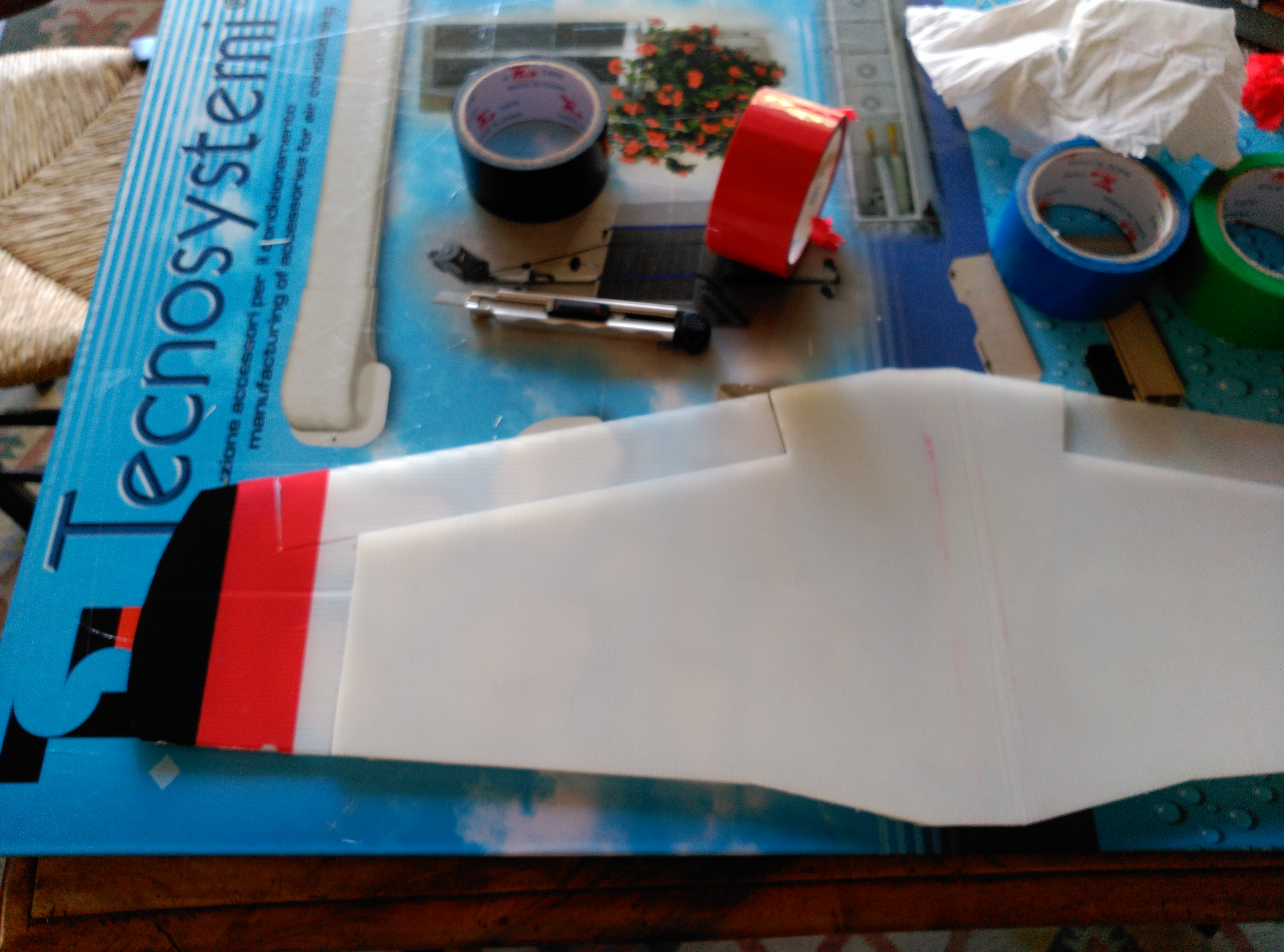

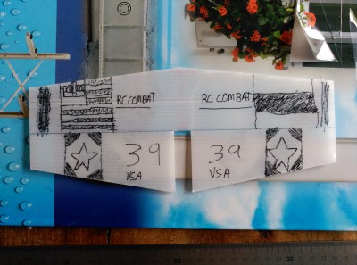

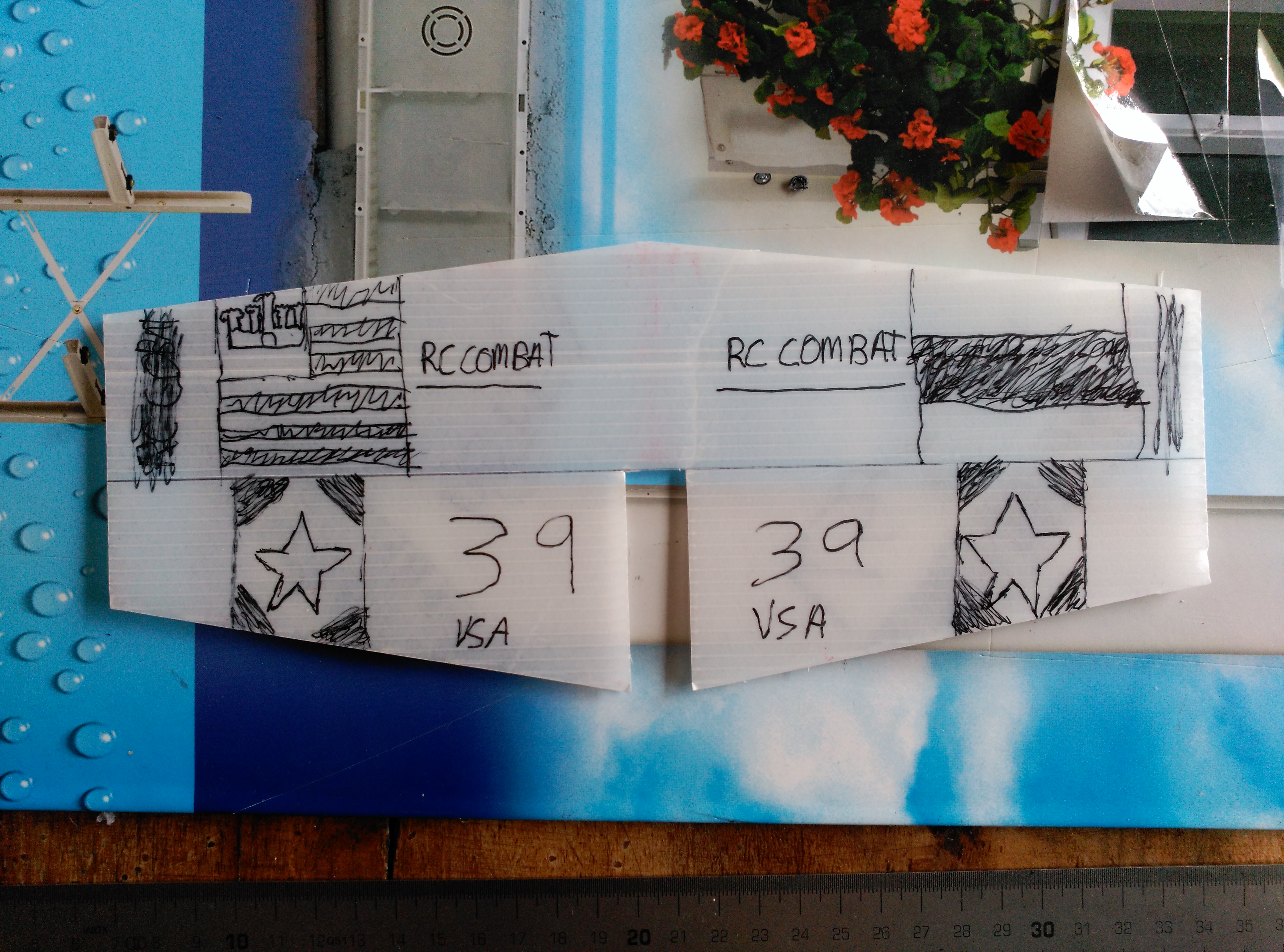

Ahora para nuestro ayudante cree conveniente empezar con la decoración.
Usamos cinta de embalar de distintos colores.
Este es el resultado del intradós, para gustos... nunca mejor dicho los colores.
Bueno seguimos otro día que nuestro pequeño ayudante ya esta cansado por hoy.
Esperamos que os guste y que nos deis vuestra opinión.

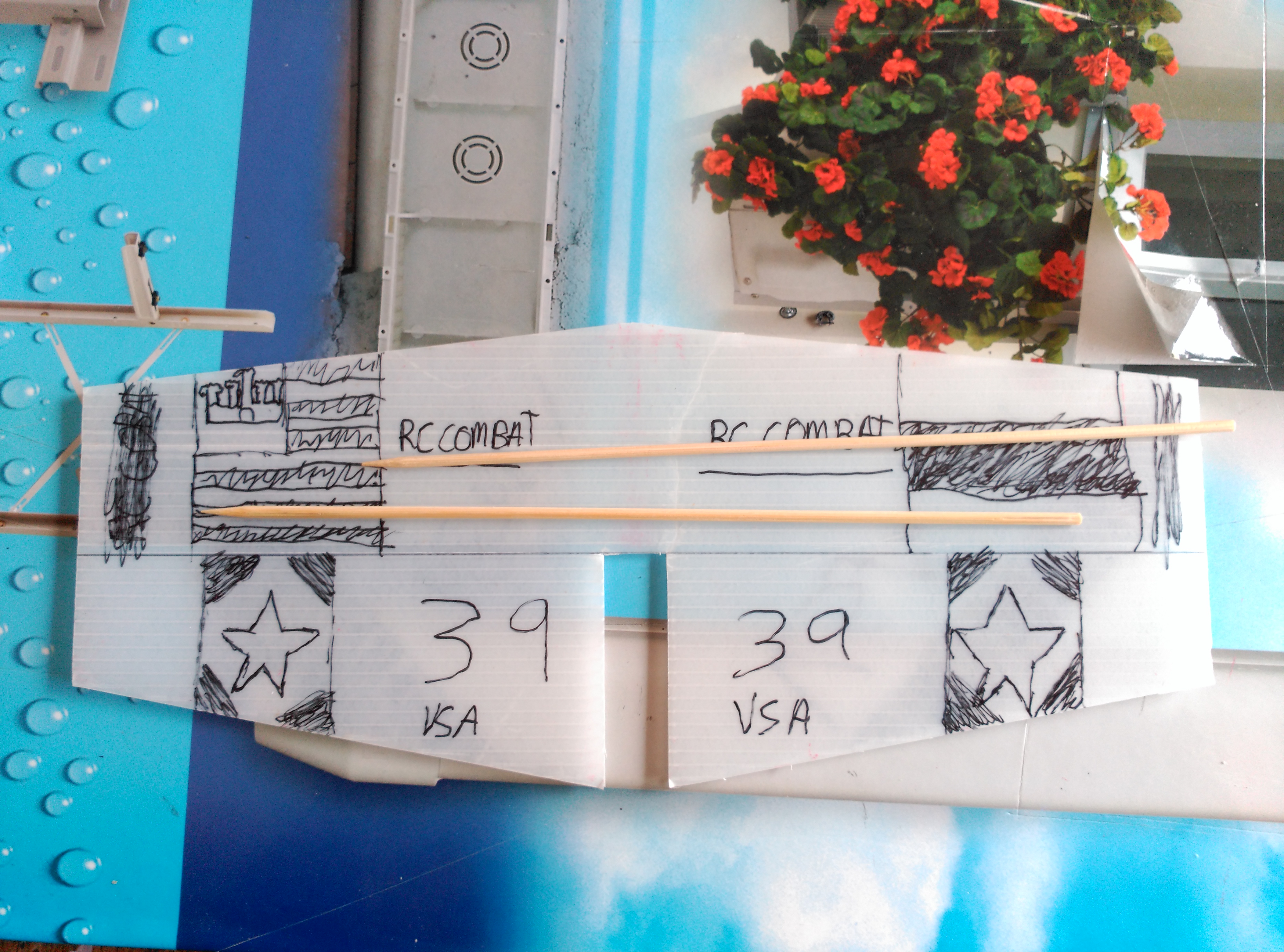

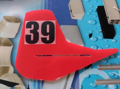

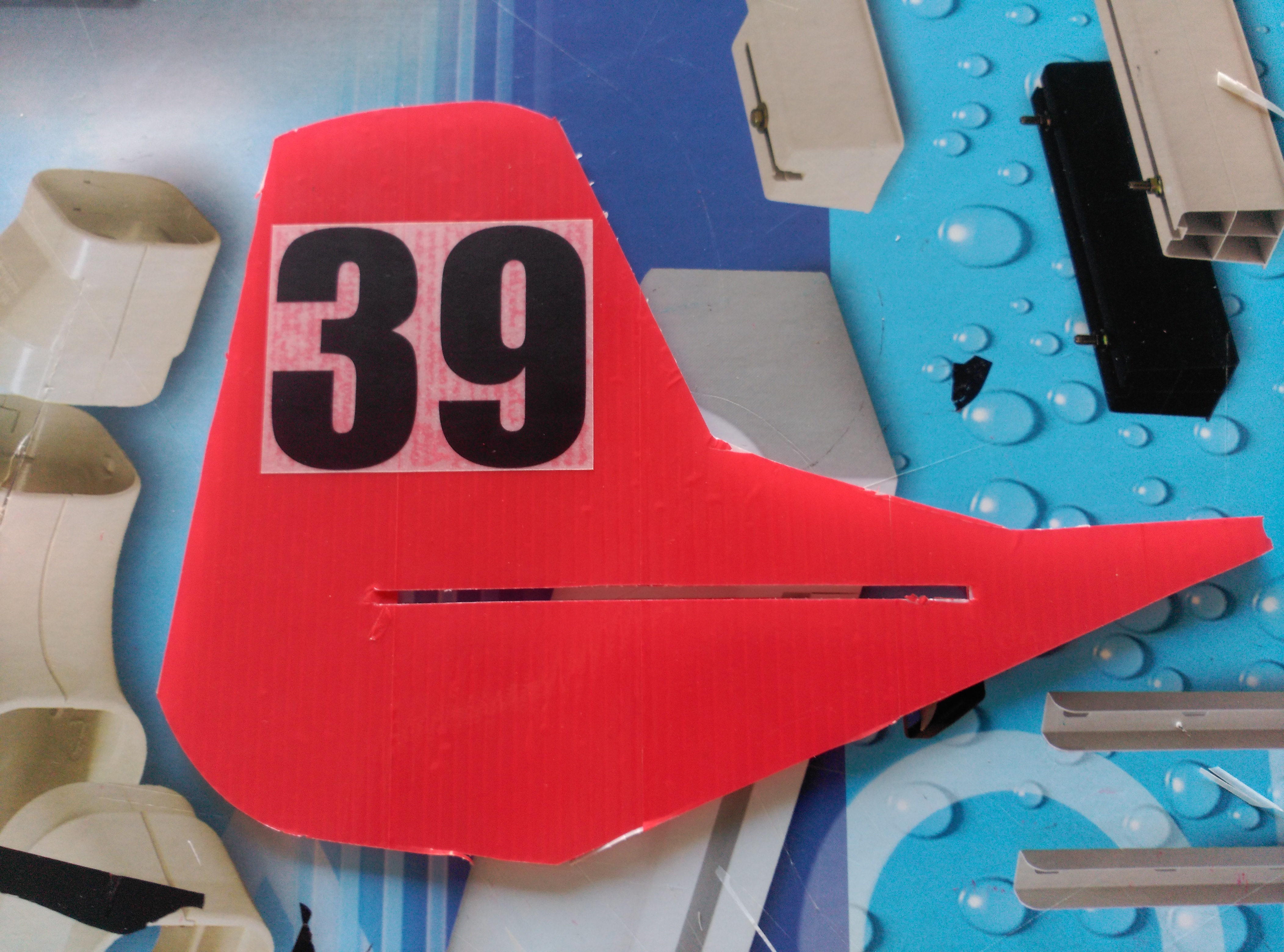

Bueno, seguimos con la decoración, en este caso con el timón de dirección.
Y no podía faltar el de profundidad.

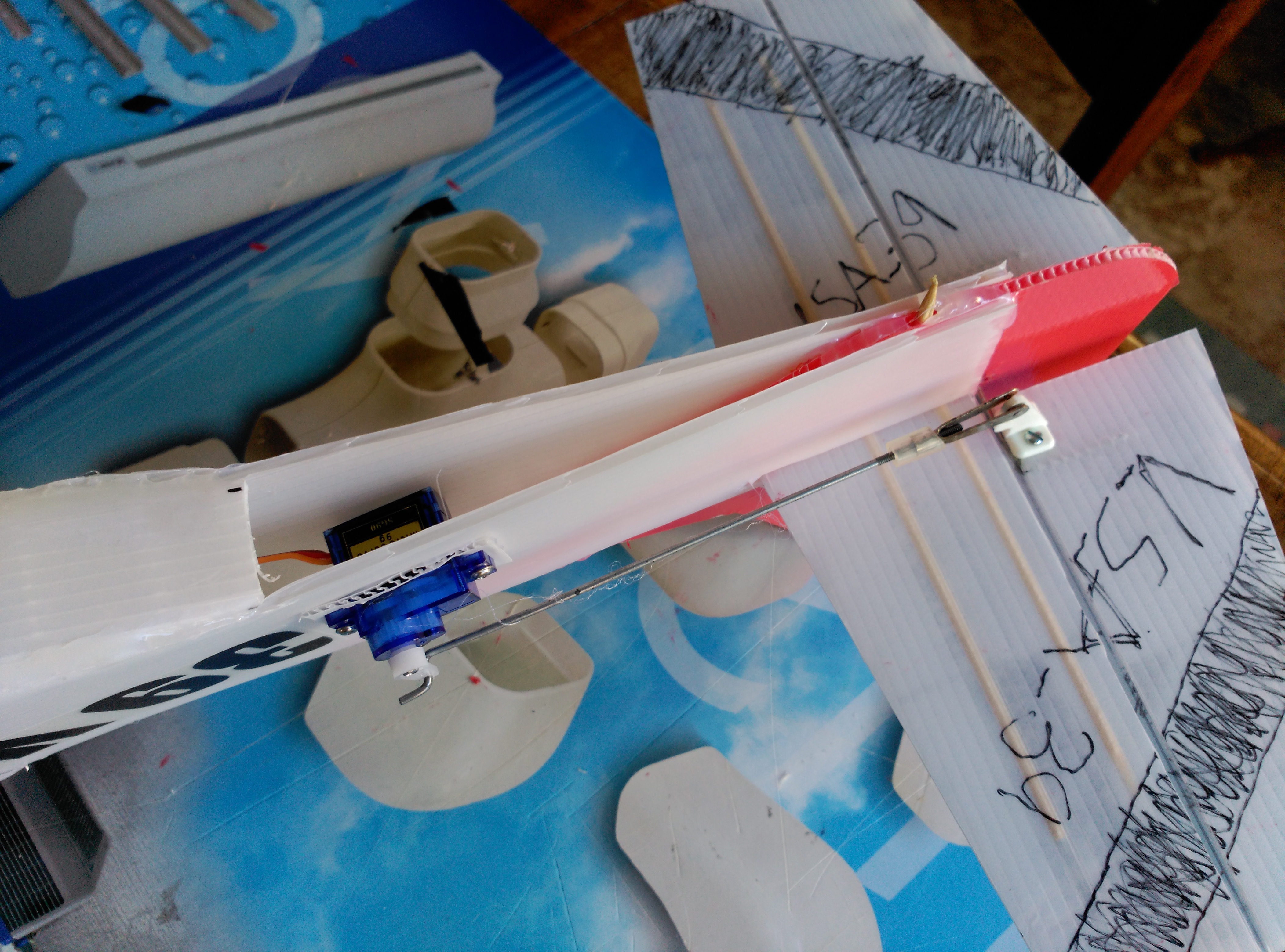

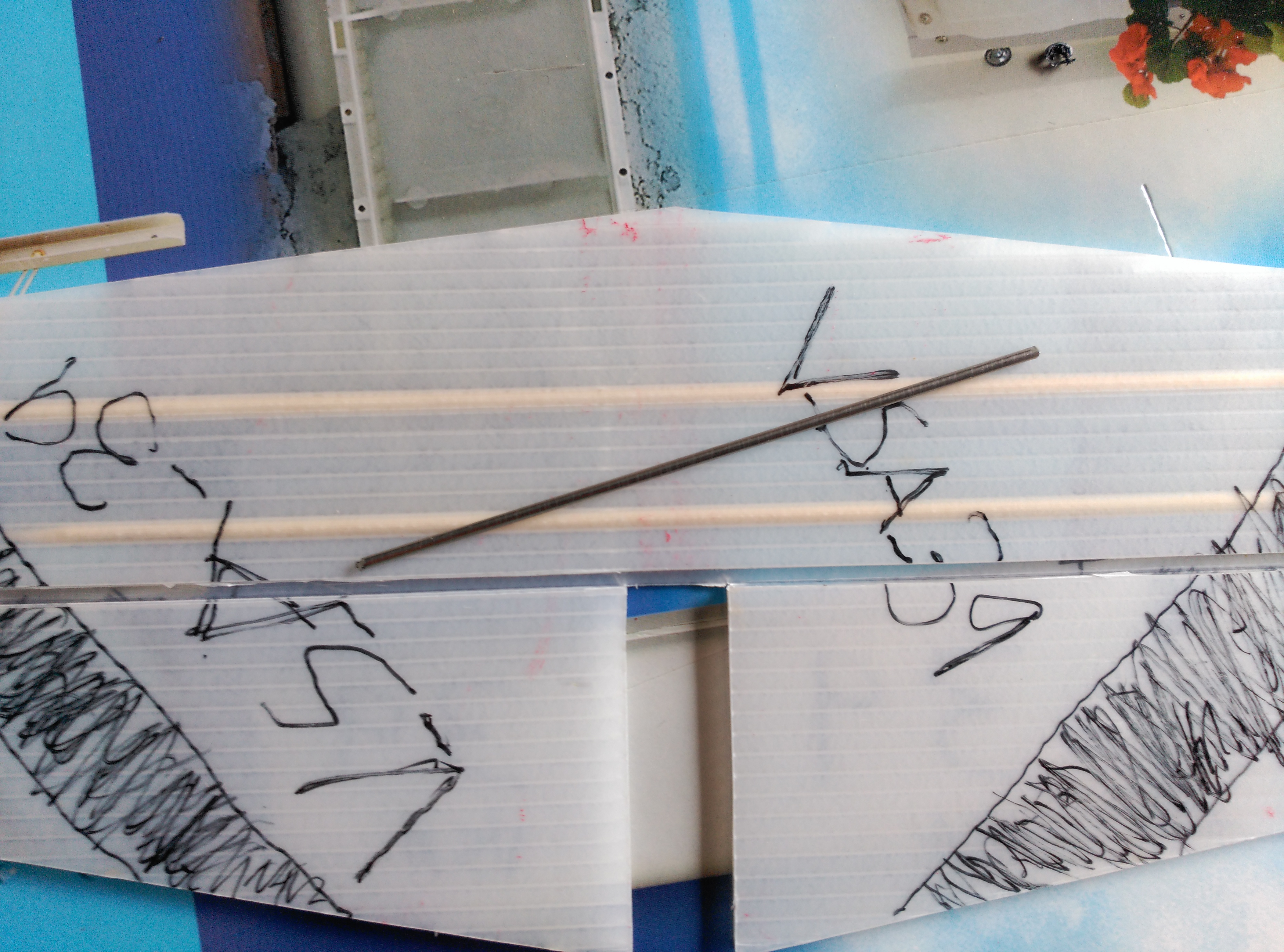

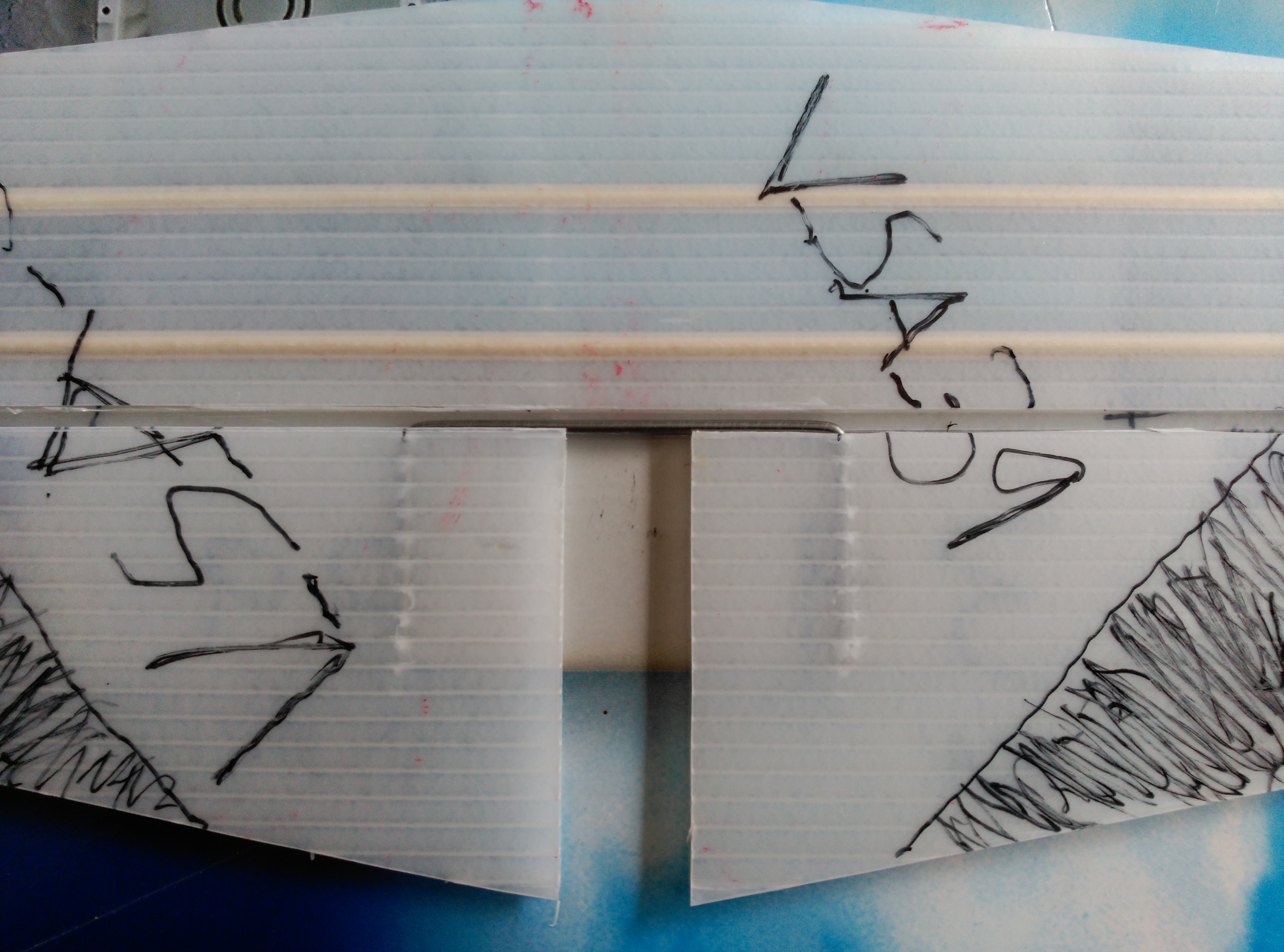

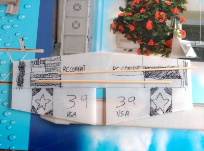

Usaremos unas palillos de pincho moruno para dar rigidez al timón.
Ya que estamos con él, aprovechamos para realizar el corte que permitirá su movimiento.

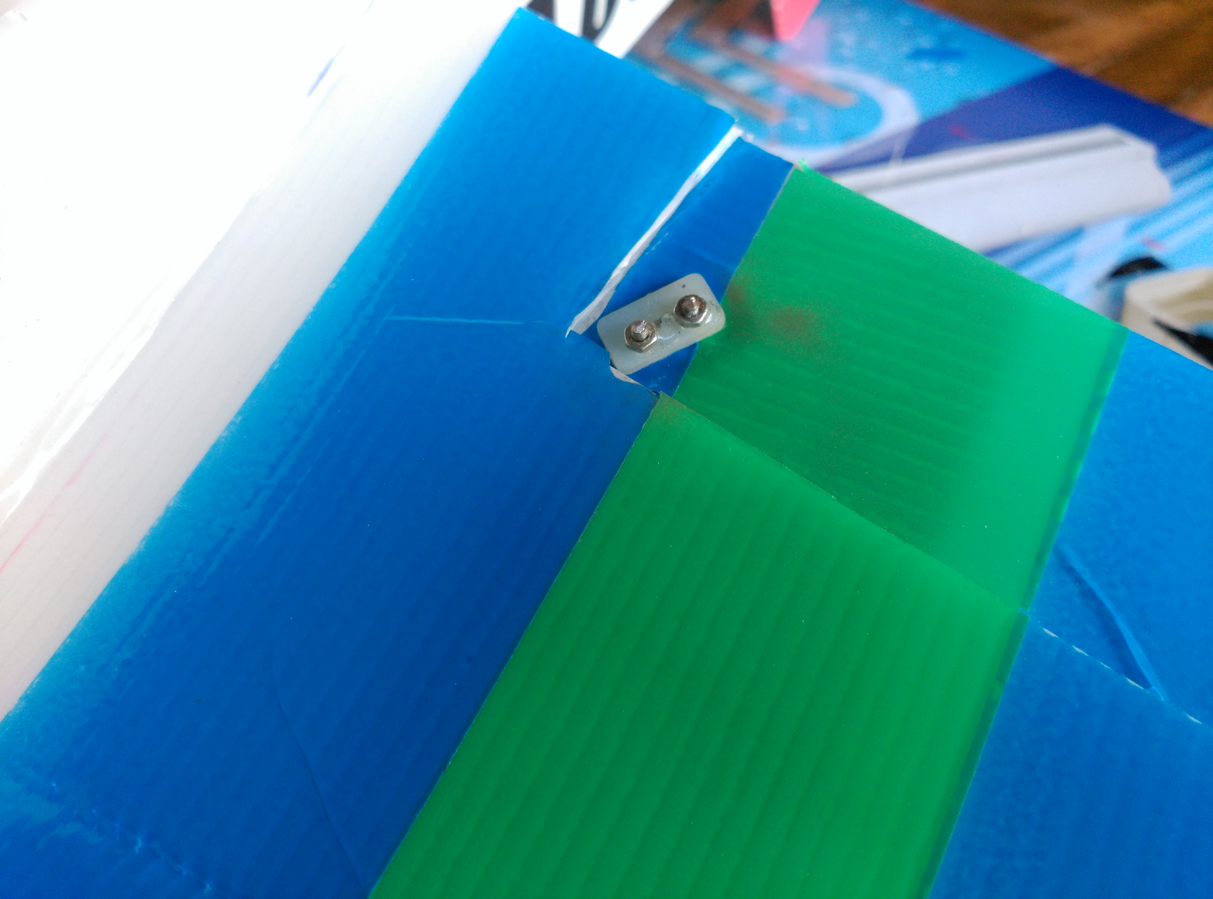

y colocar la U de cuerda de piano de 1.5 mm para que cada para del timón se mueva conjuntamente.

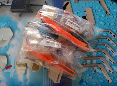

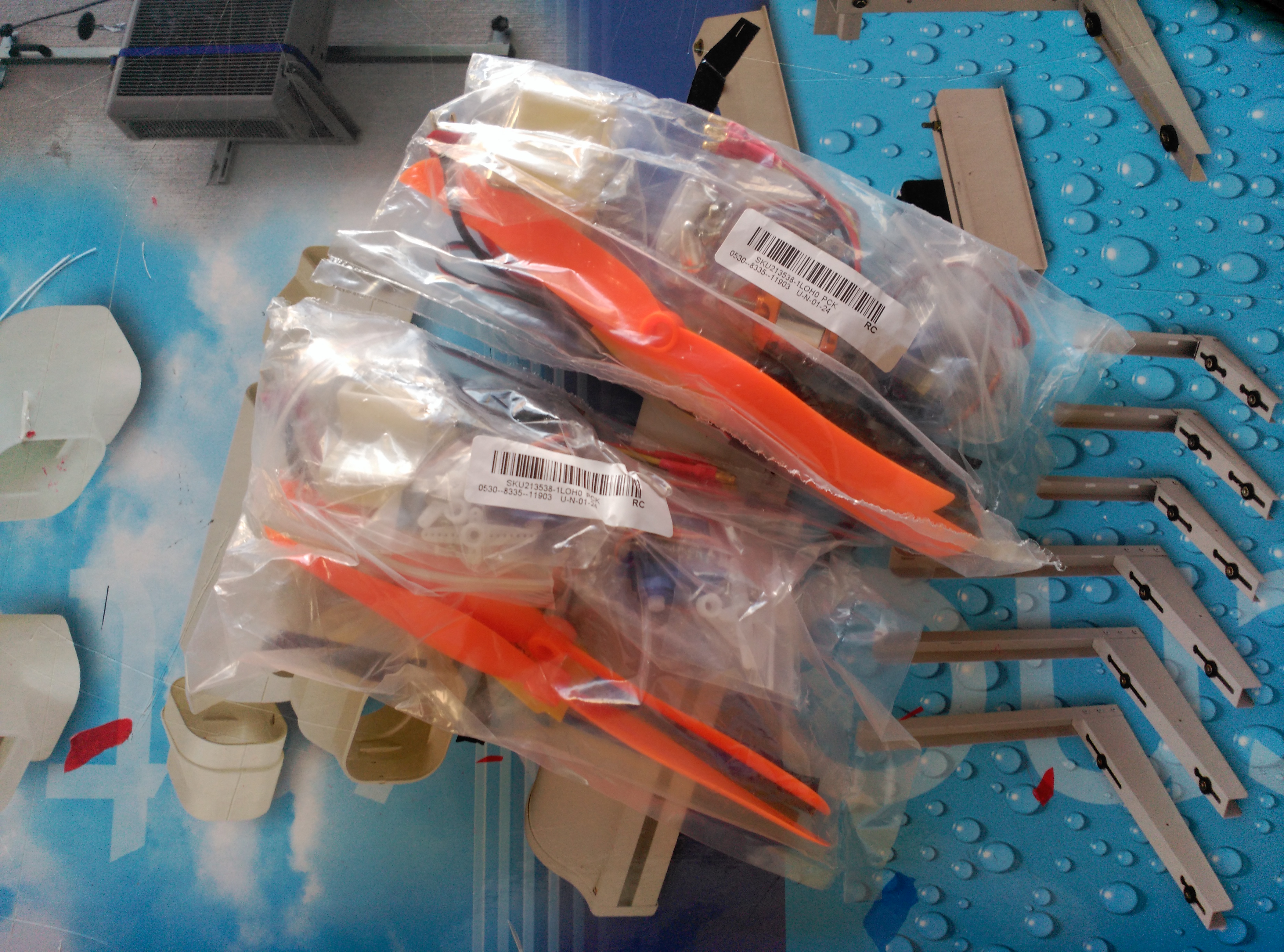

Ya nos han llegado los combos que compramos en Banggood:
http://goo.gl/q3Zuj6

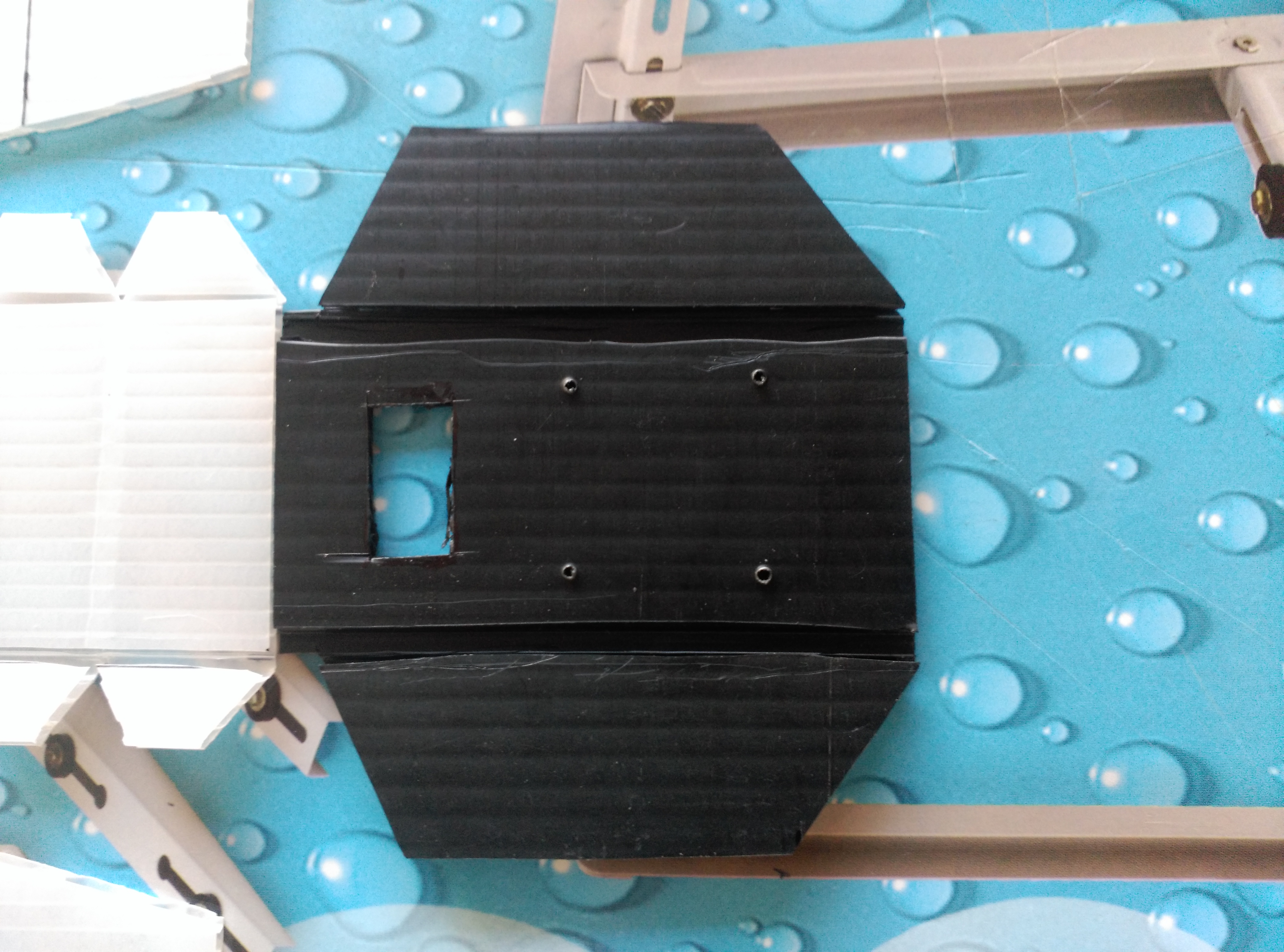

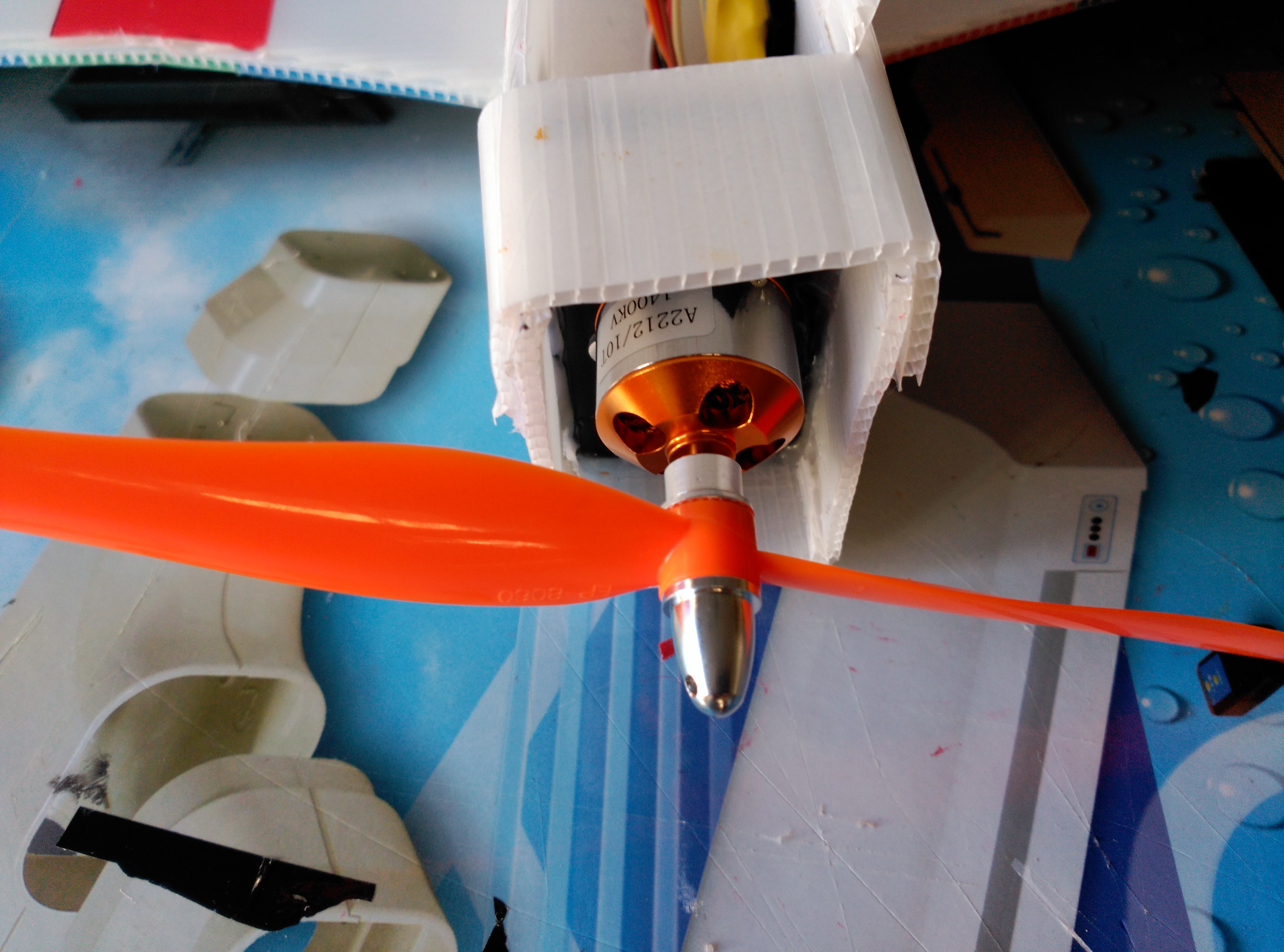

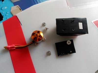

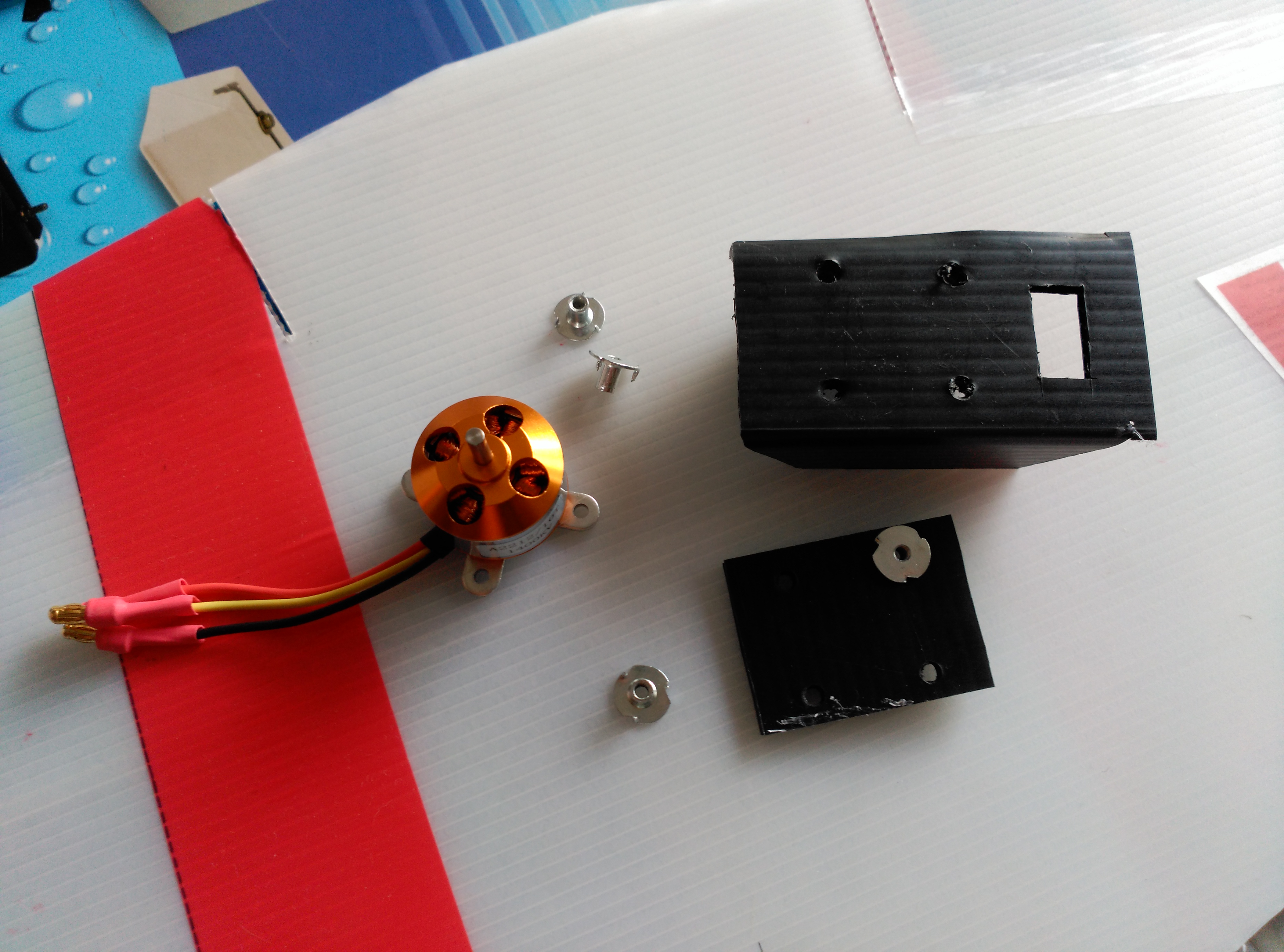

Con coroplast de 4 mm realizamos la cuaderna cortafuego para nuestro motor, el hueco en la misma para pasar los cables y realizamos los agujeros para fijar el soporte del motor.
Como vamos a usar tuercas uña, hemos cortado también en coroplast de 4 mm una pequeña pieza para tener el espesor suficiente para que no sobresalgan y así el motor quede en el mismo plano de la bancada.

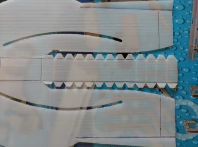

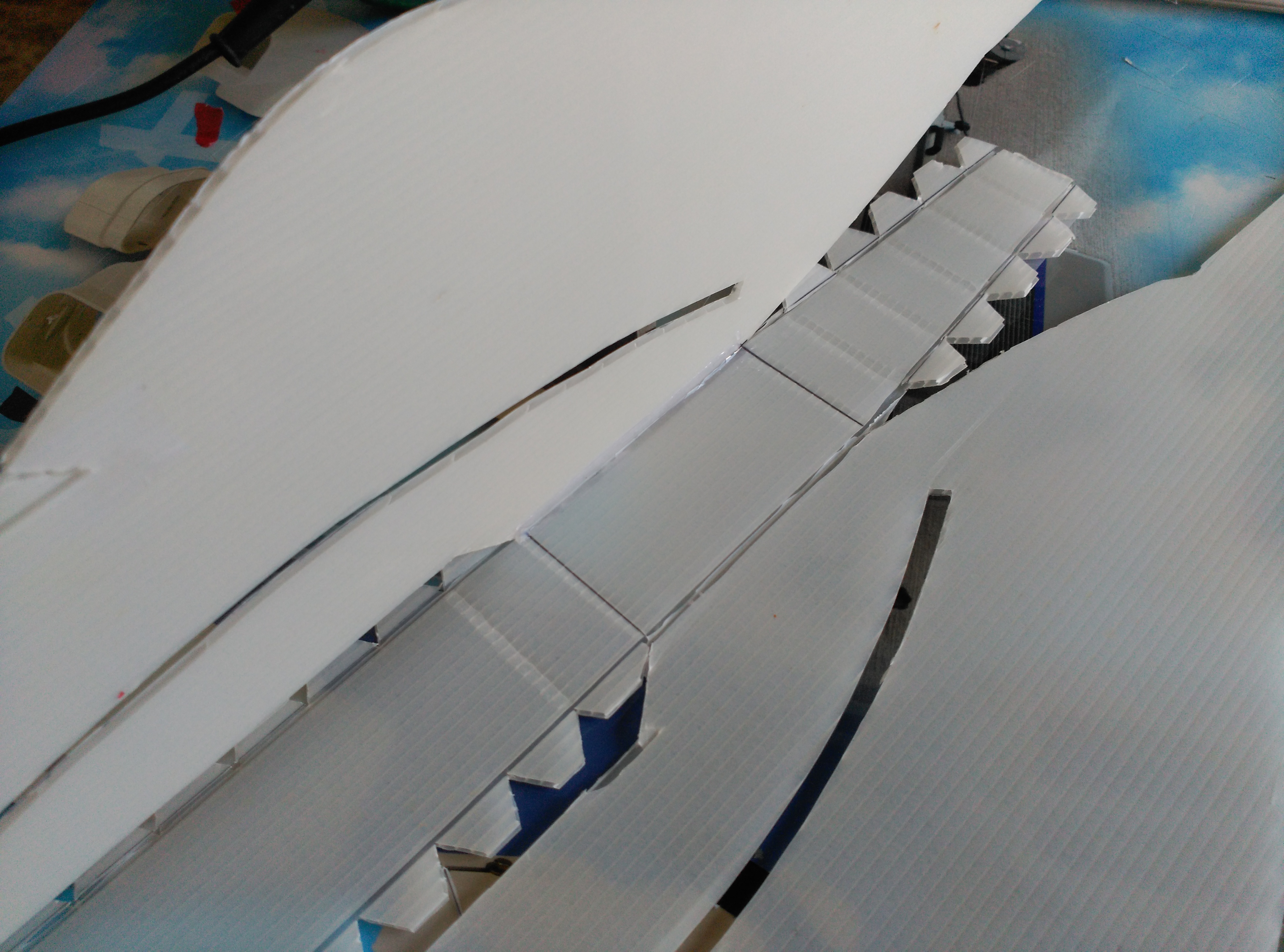

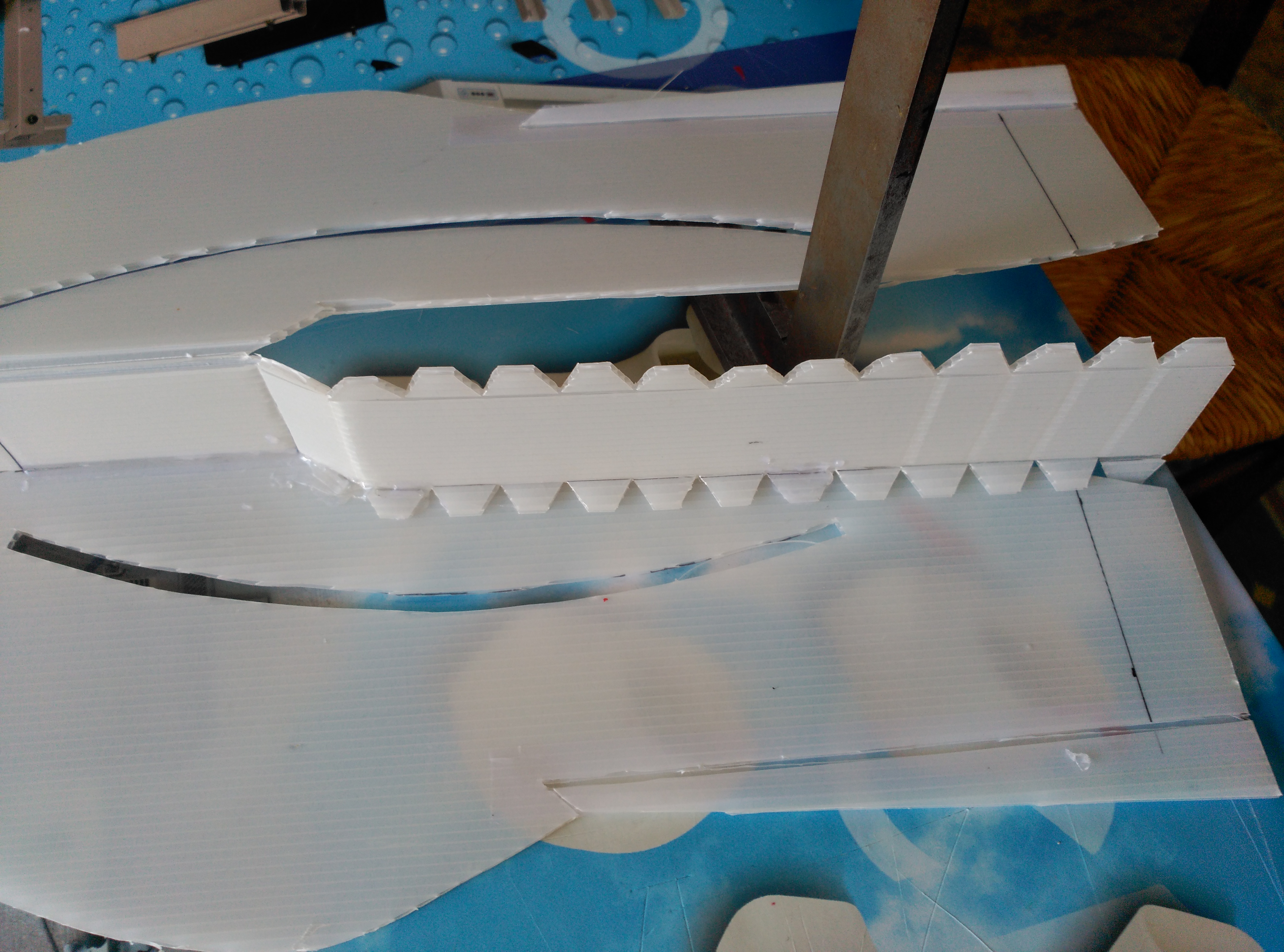

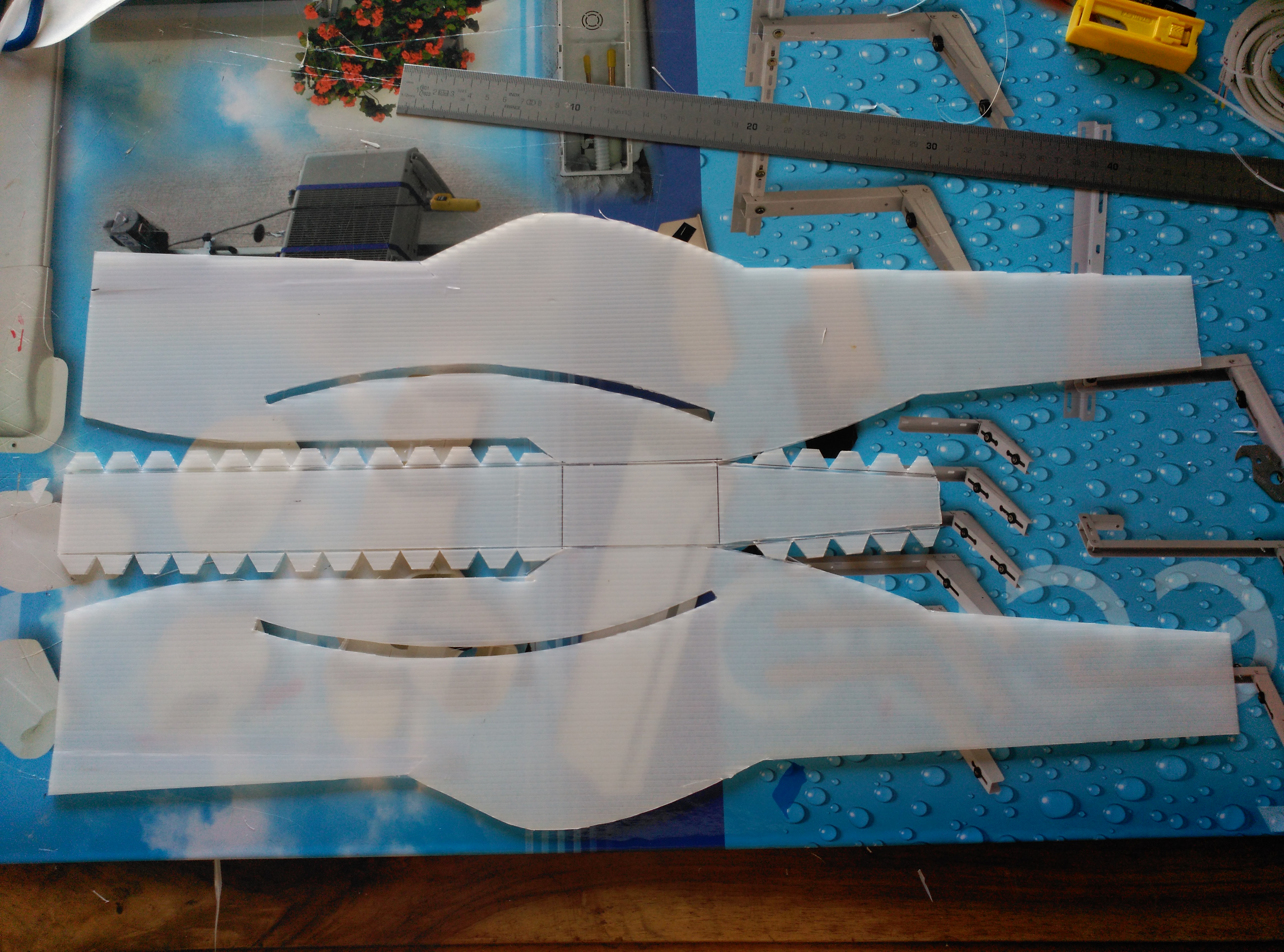

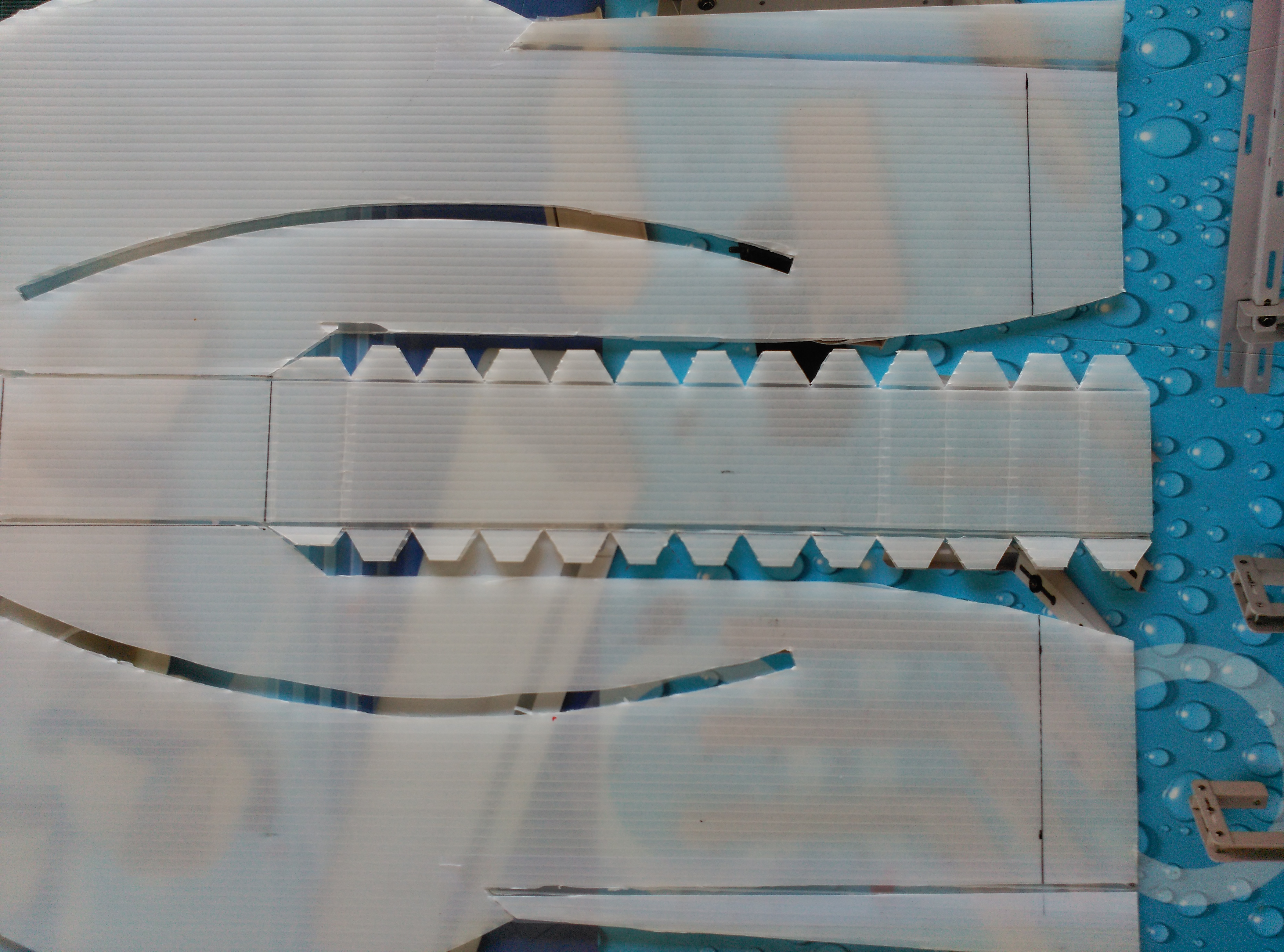

Comenzamos con el fuselaje, en él realizamos las ranuras donde posteriormente ira las alas.
Cortamos las filas correspondientes para realizar la doblez del fuselaje.
Conformamos el fuselaje y pegamos con pegamento térmico.
Con ayuda de una escuadra metálica nos aseguramos guardar la perpendicularidad.

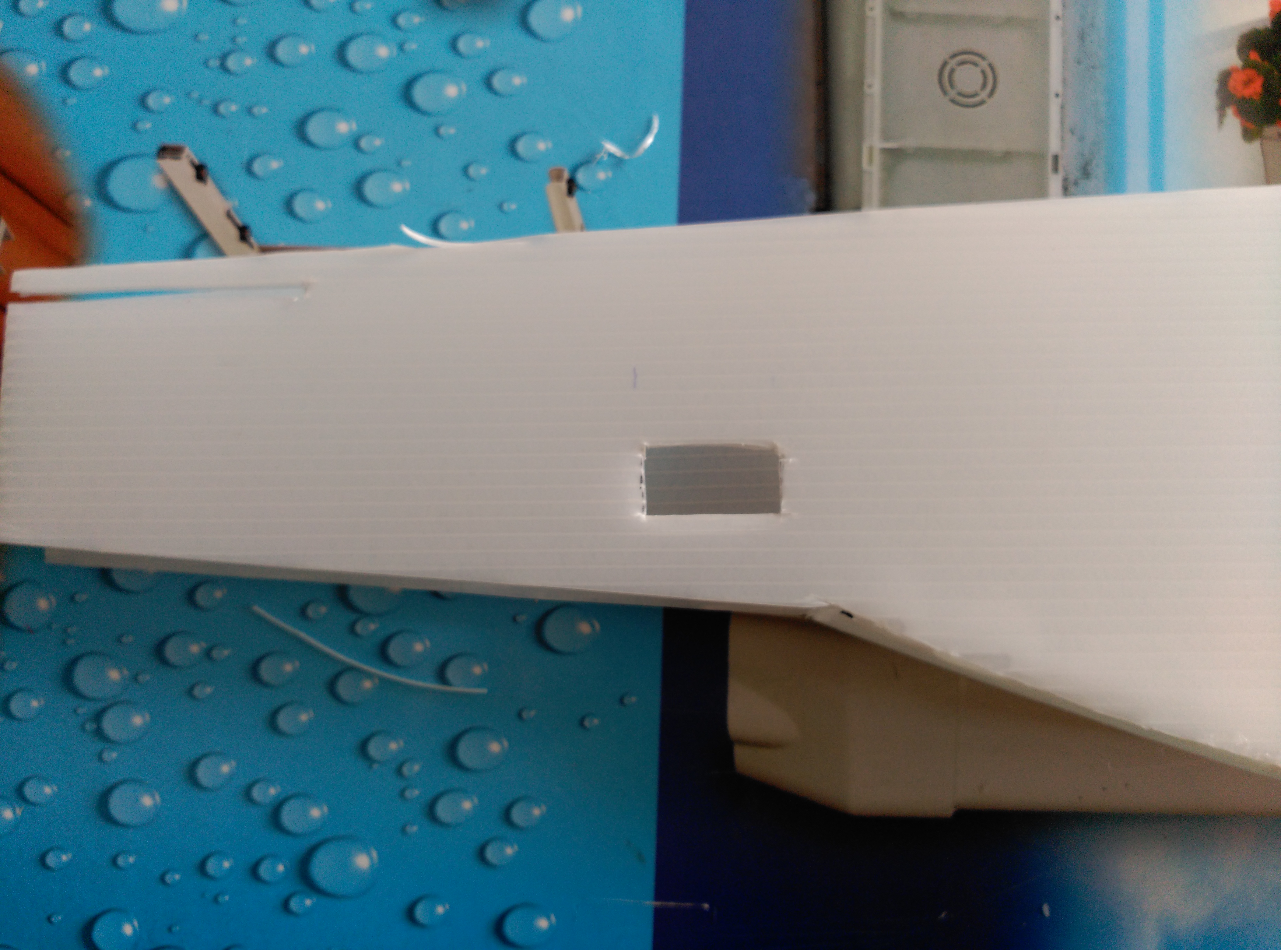

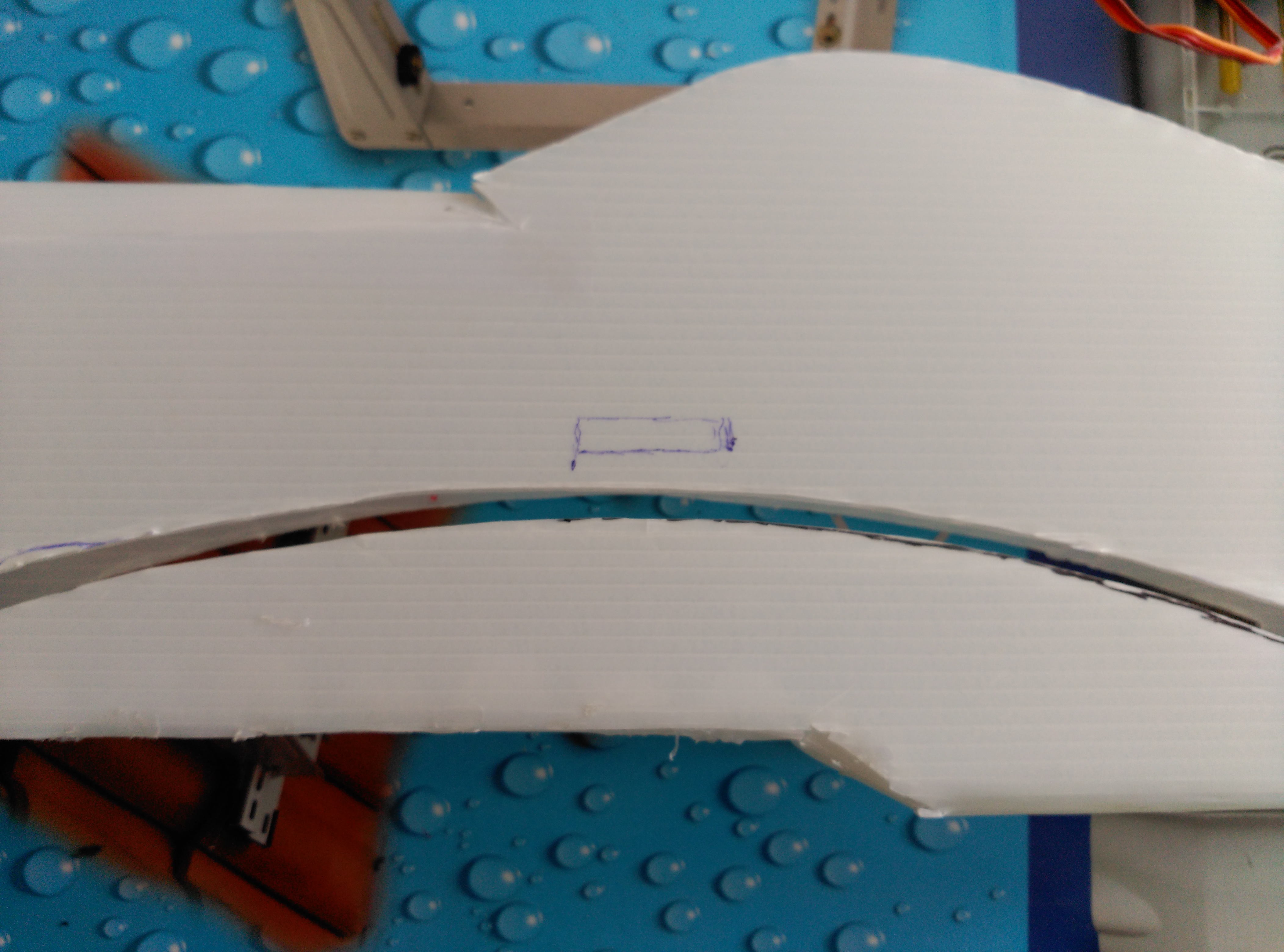

Una vez realizado el conformado de la U del fuselaje (suelo y paramentos laterales), marcamos y realizamos los huecos correspondientes al servo de profundidad y a las salidas de mandos de los alerones.
Marcamos también la posición del servo en las alas.
Y bueno, de nuevo el pequeño ayudante esta ya cansado, seguimos otro día.

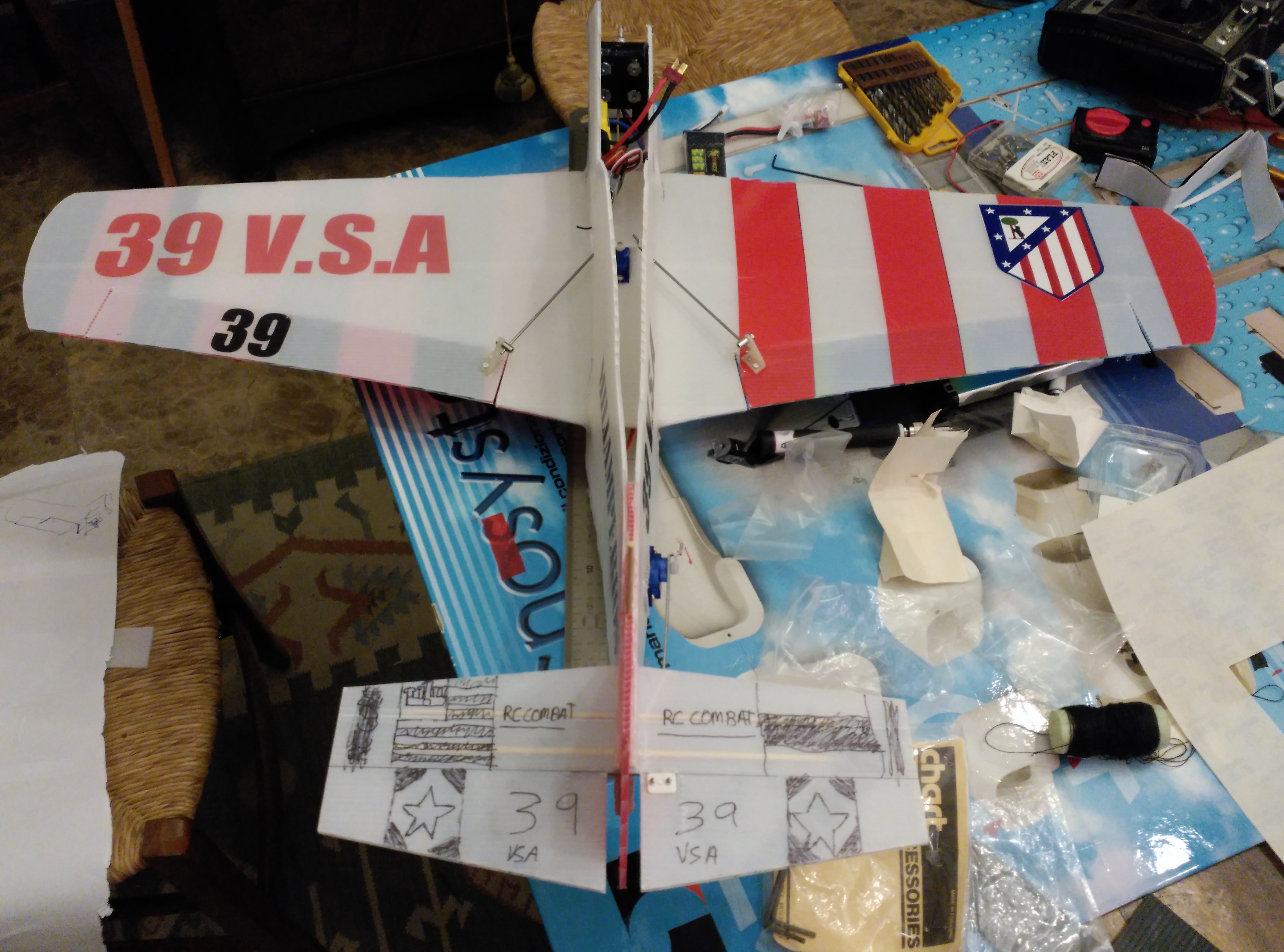

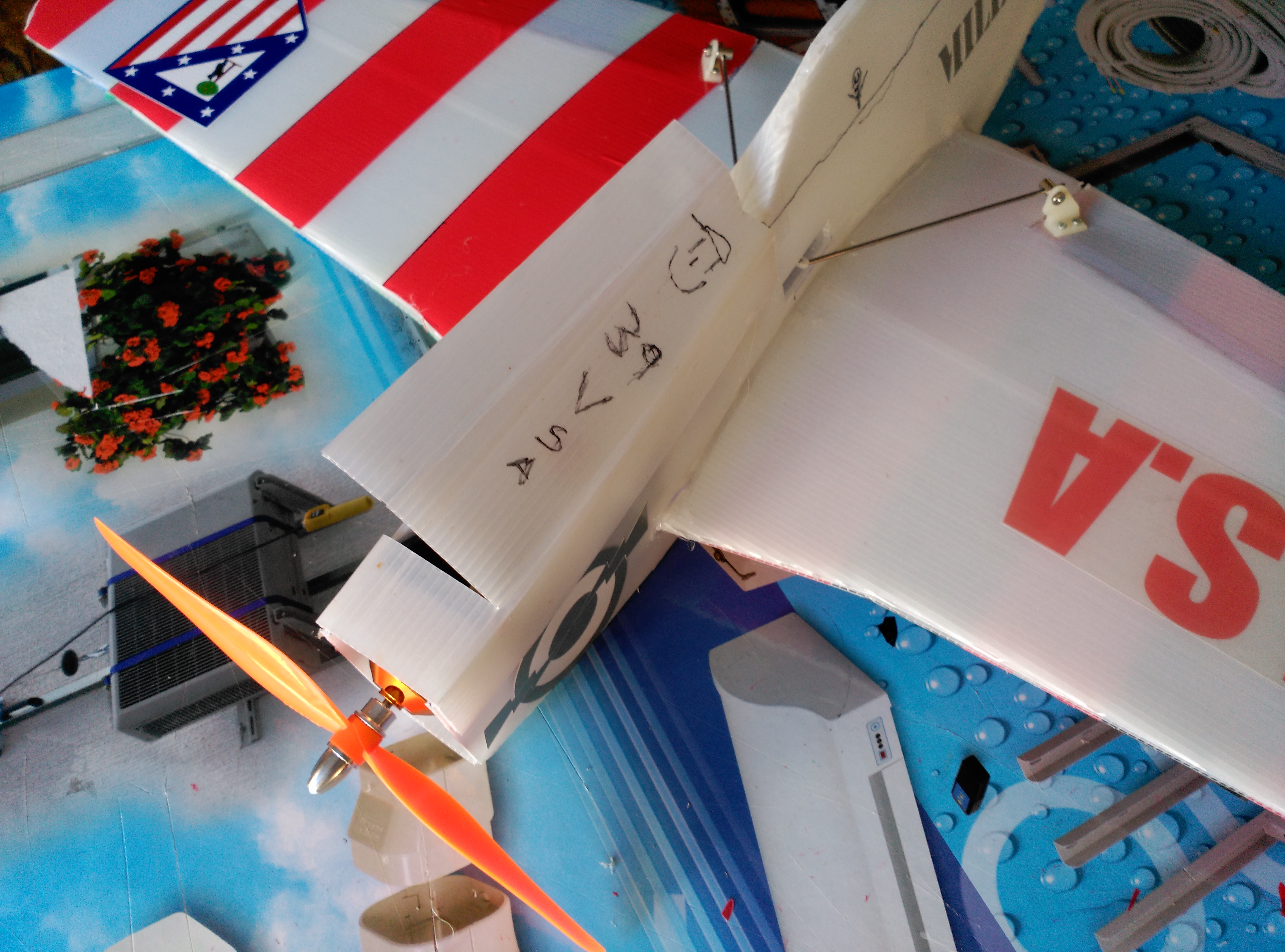

Os pedimos disculpas por el retraso para realizar el final de la construcción del Mustang, pero en este periodo vacacional hemos tenido un montón de visitas y ha sido un poco difícil sacar tiempo para hacer esta entrada.

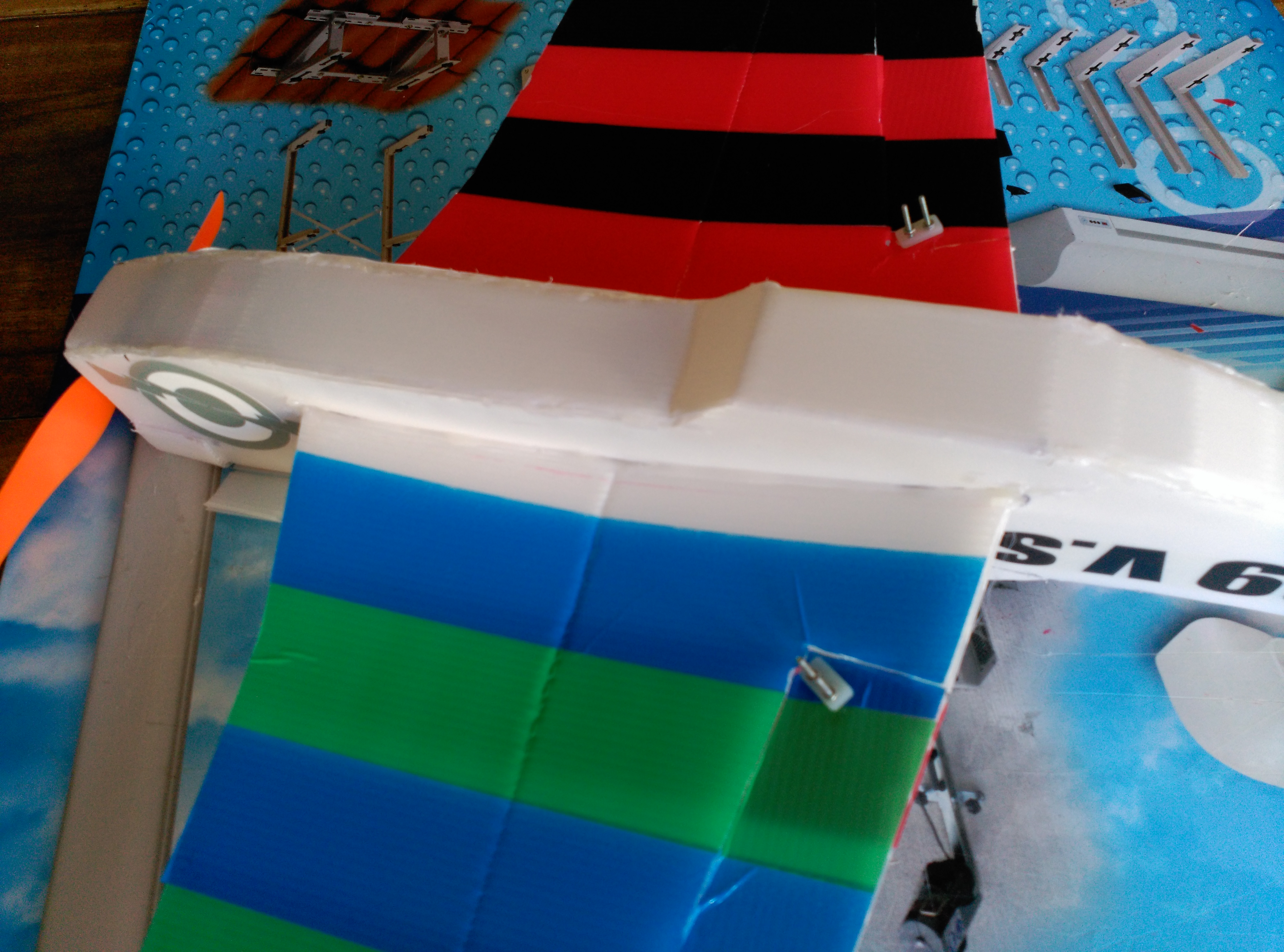

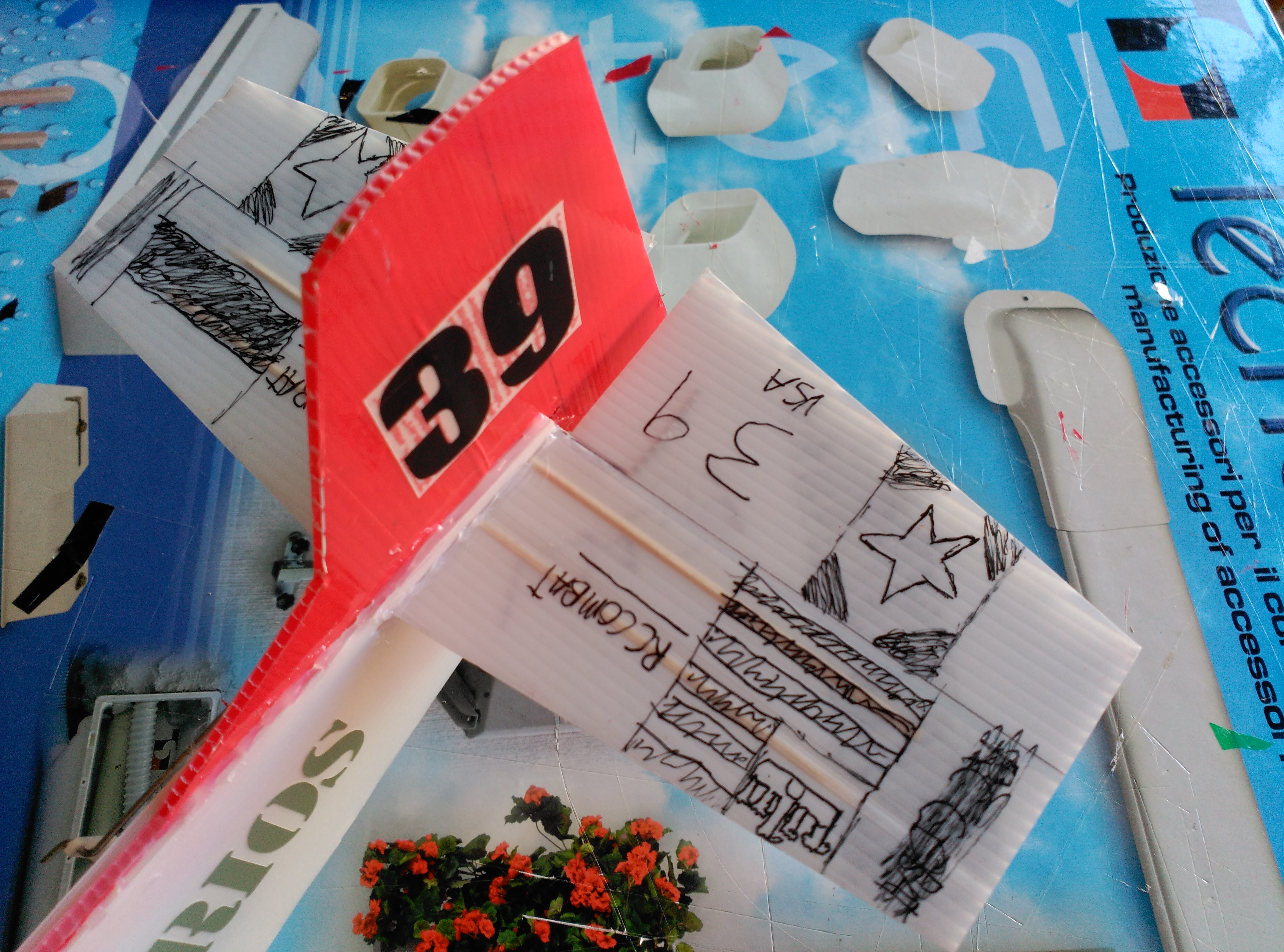

Para terminar de conformar el fuselaje pegamos el timón de profundidad y dirección.

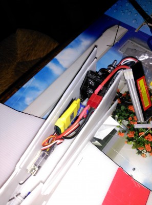

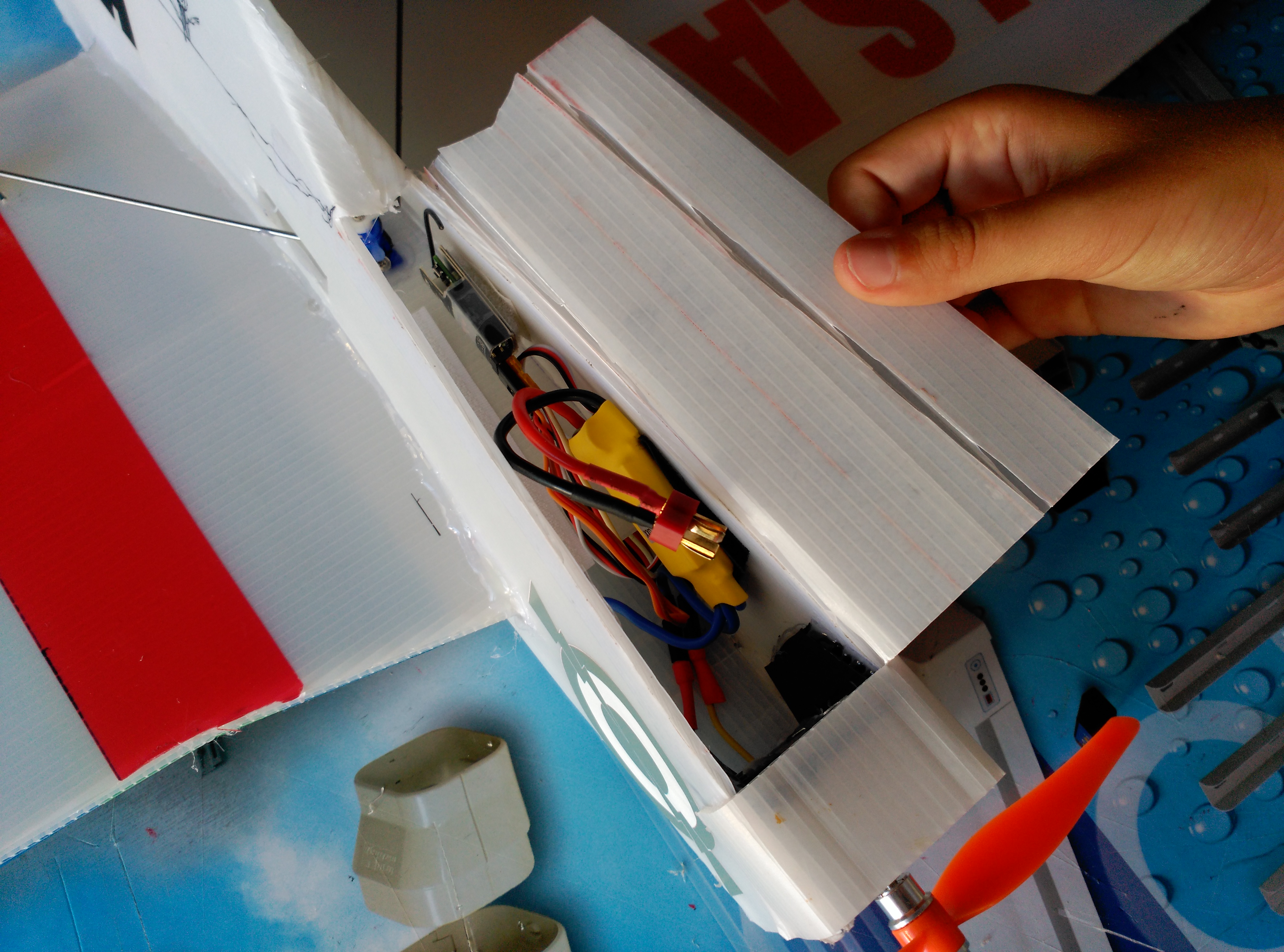

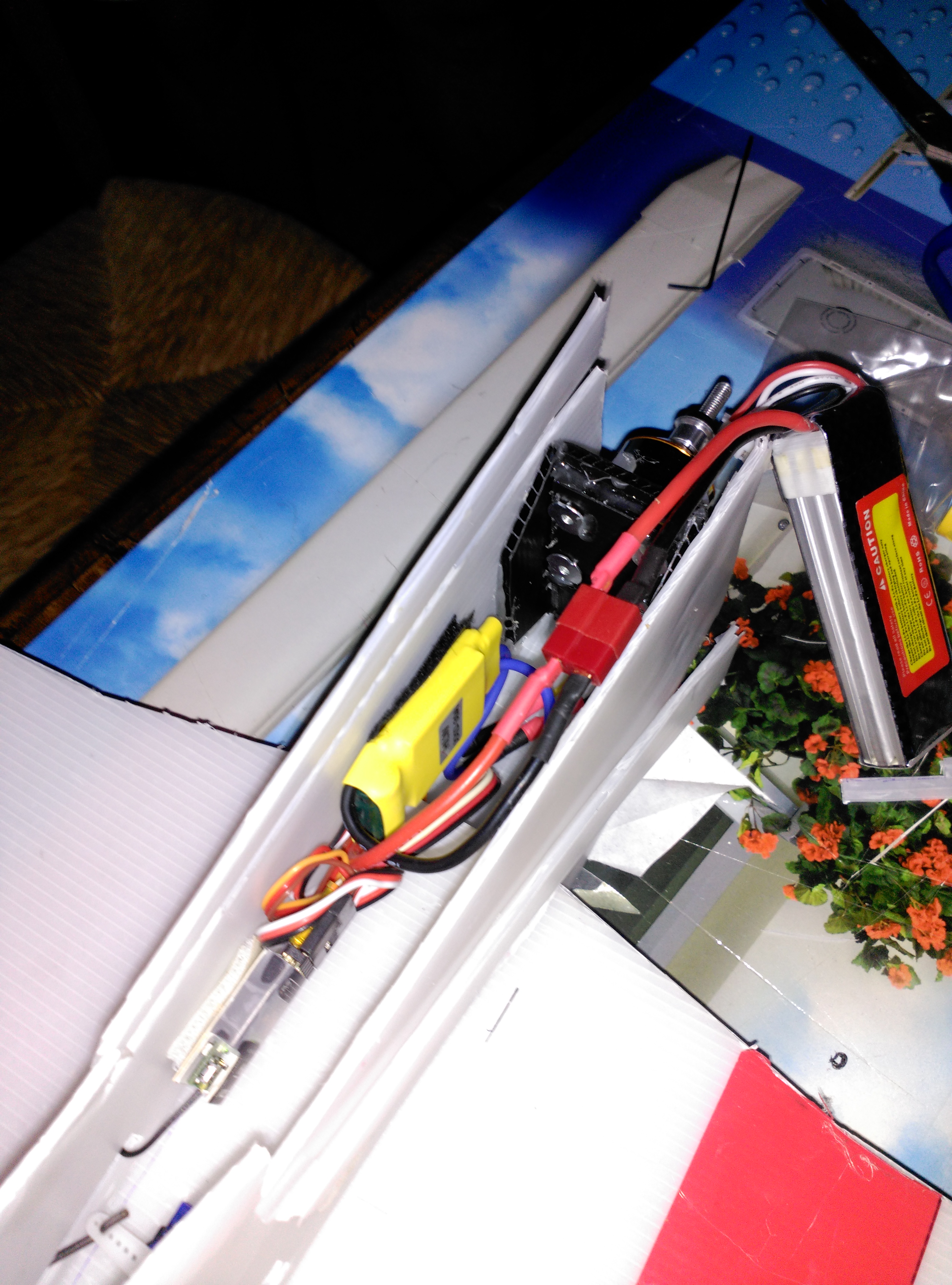

Posteriormente pegamos la bancada y hacemos la distribución del variador y receptor.

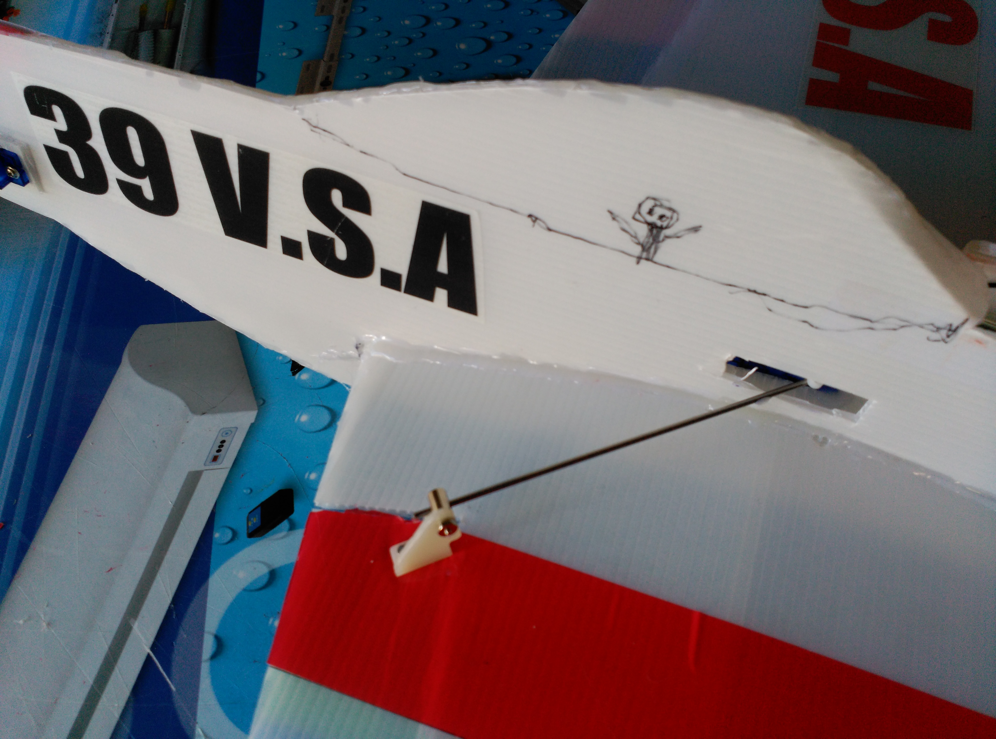

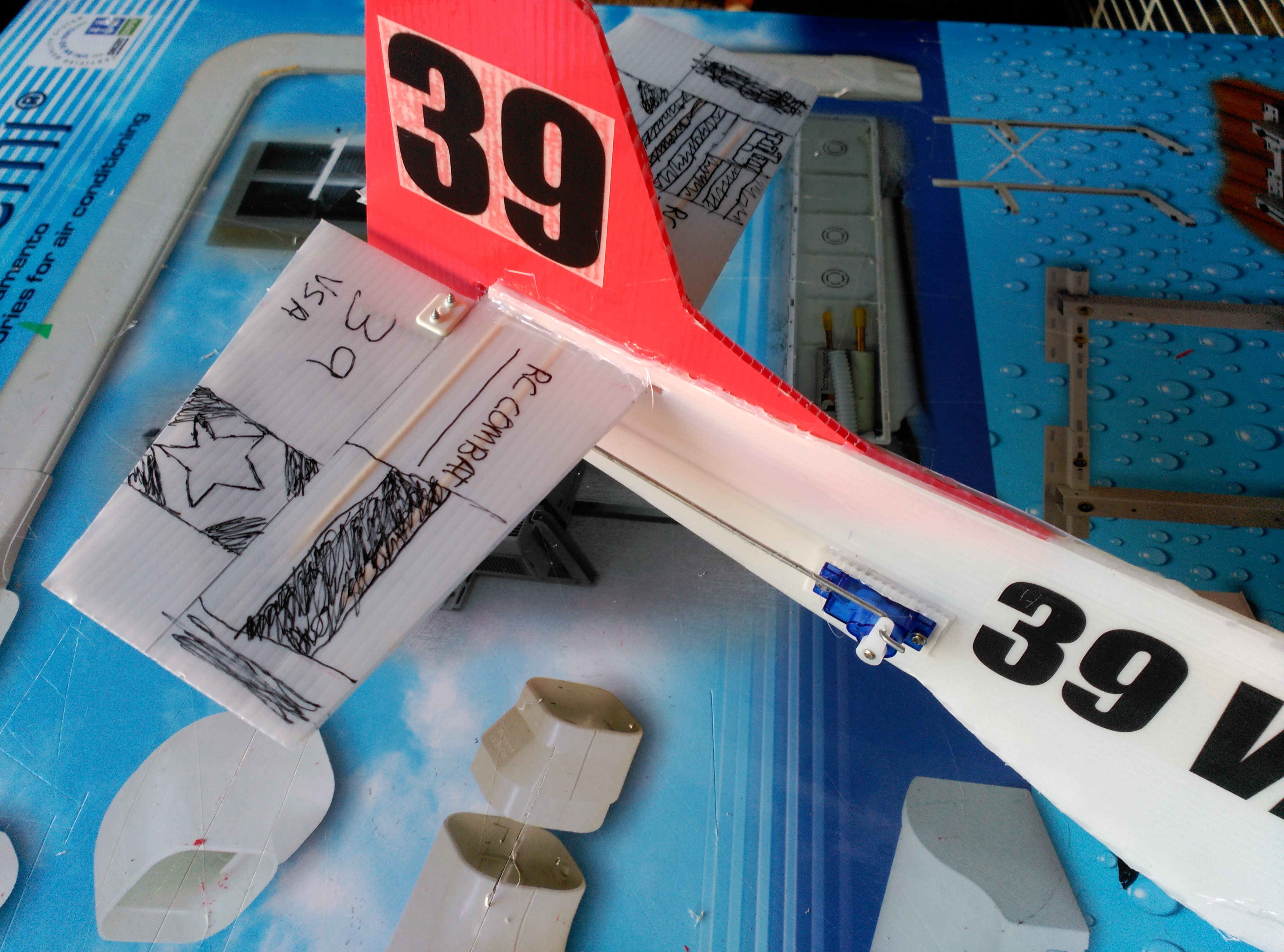

En las alas instalamos el servo y las transmisiones de los alerones.
Pegamos el fuselaje por la zona de la cabina y pegamos las alas.

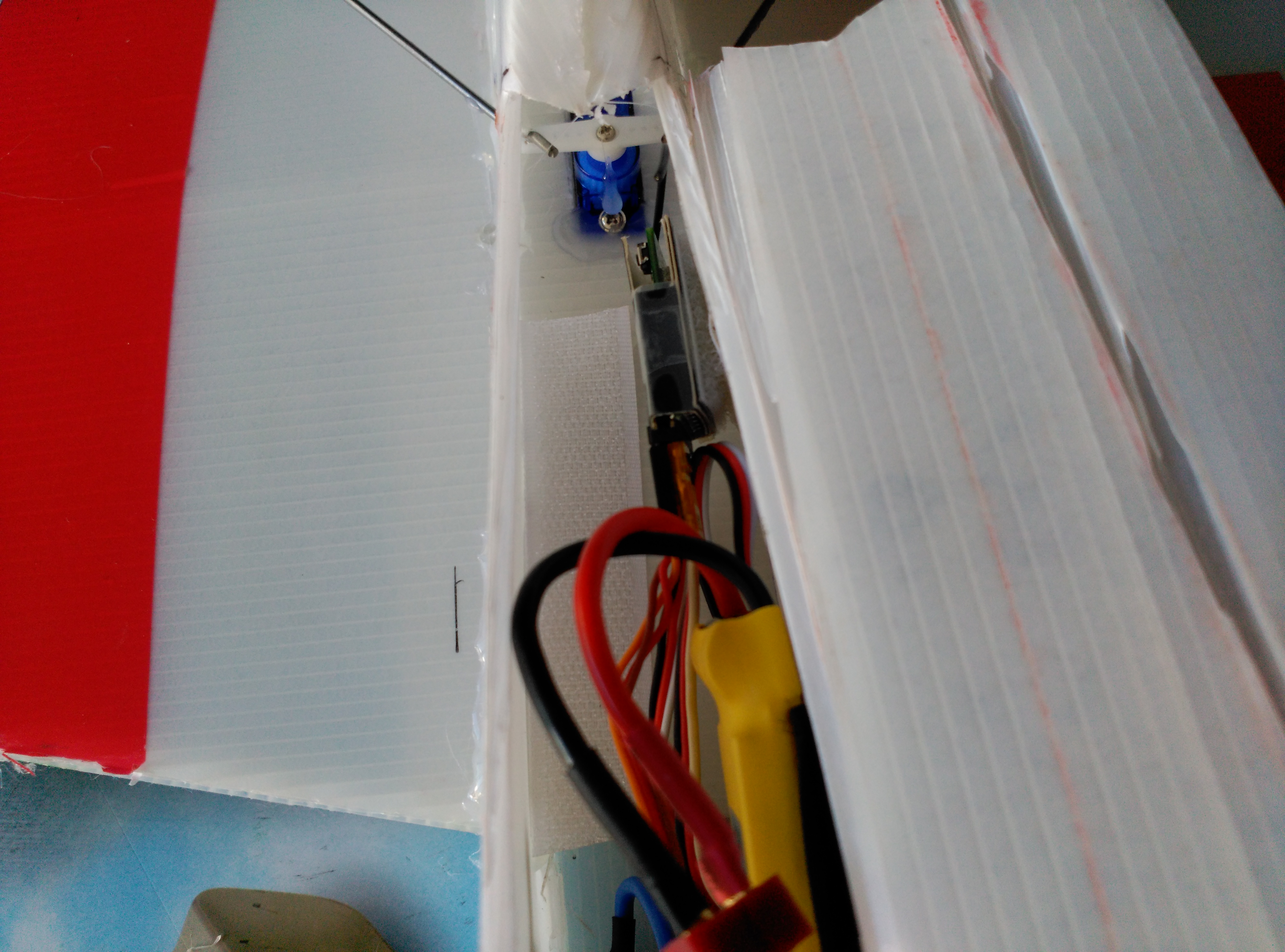

Como el desarrollo del cierre de la tapa de acceso a la batería se nos ha quedado corto, realizamos una nueva pieza que pegamos a uno de los laterales del fuselaje y abarca la cuaderna cortafuego.
Y claro, no podría faltar su decoración.
Con esto acabamos la construcción (muy acelerada en esta entrada) del Mustang, os ponemos algunas fotos más.
Y nos vamos al campo de vuelo.

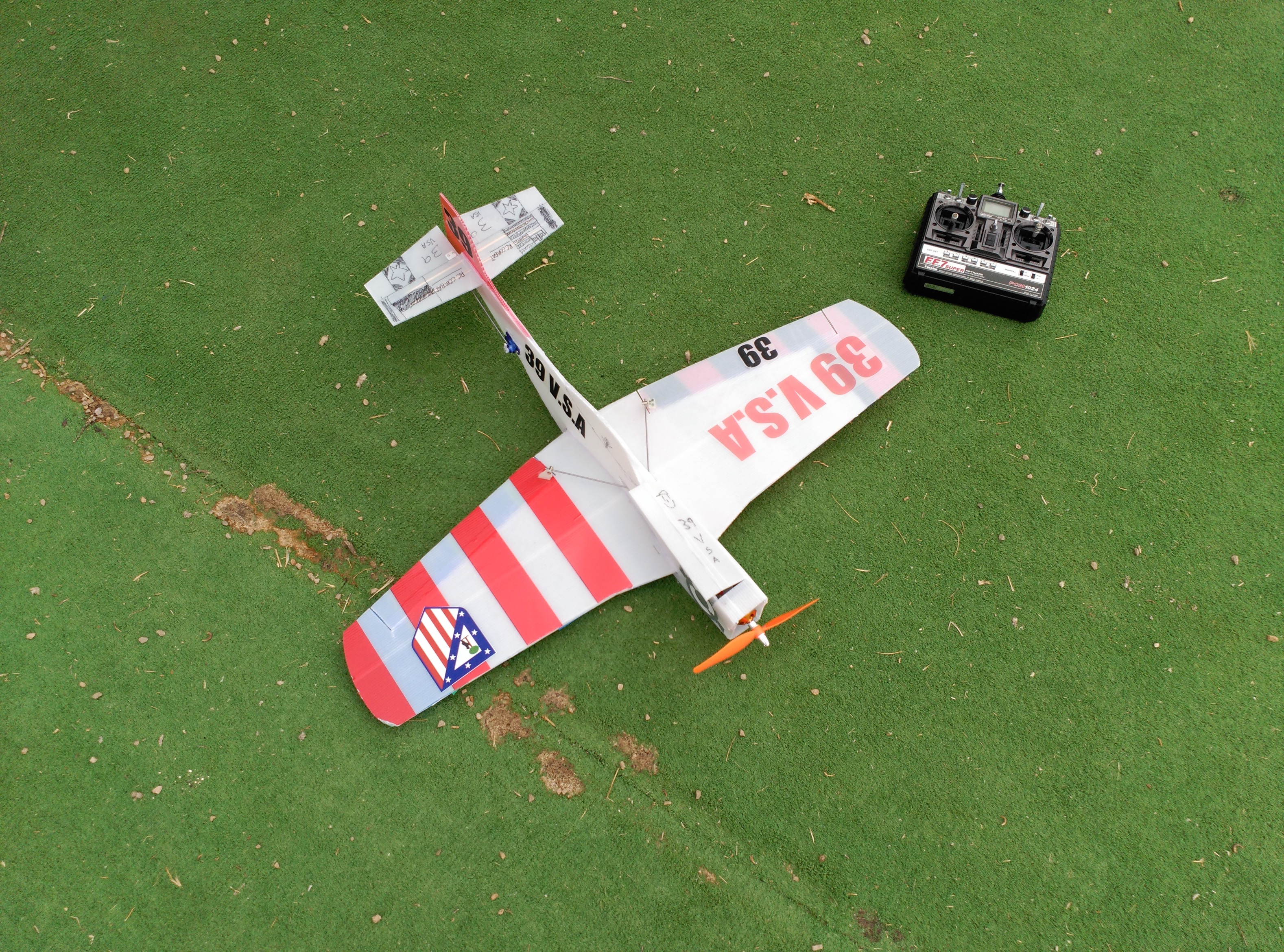

La prueba de vuelo ha ido muy bien, tenemos programada la emisora con dual-rate que después de esta; hemos tenido que ir ajustando para que el joven piloto se sienta comodo.
También hemos sustituido la hélice original del combo por una Gemfan 8x6 mejorando notablemente en rendimiento.
http://www.banggood.com/es/GEMFAN-GF-80 ... 77960.html
Esperamos que os haya gustado y nos veremos en el retorno de la liga después del parón estival.
