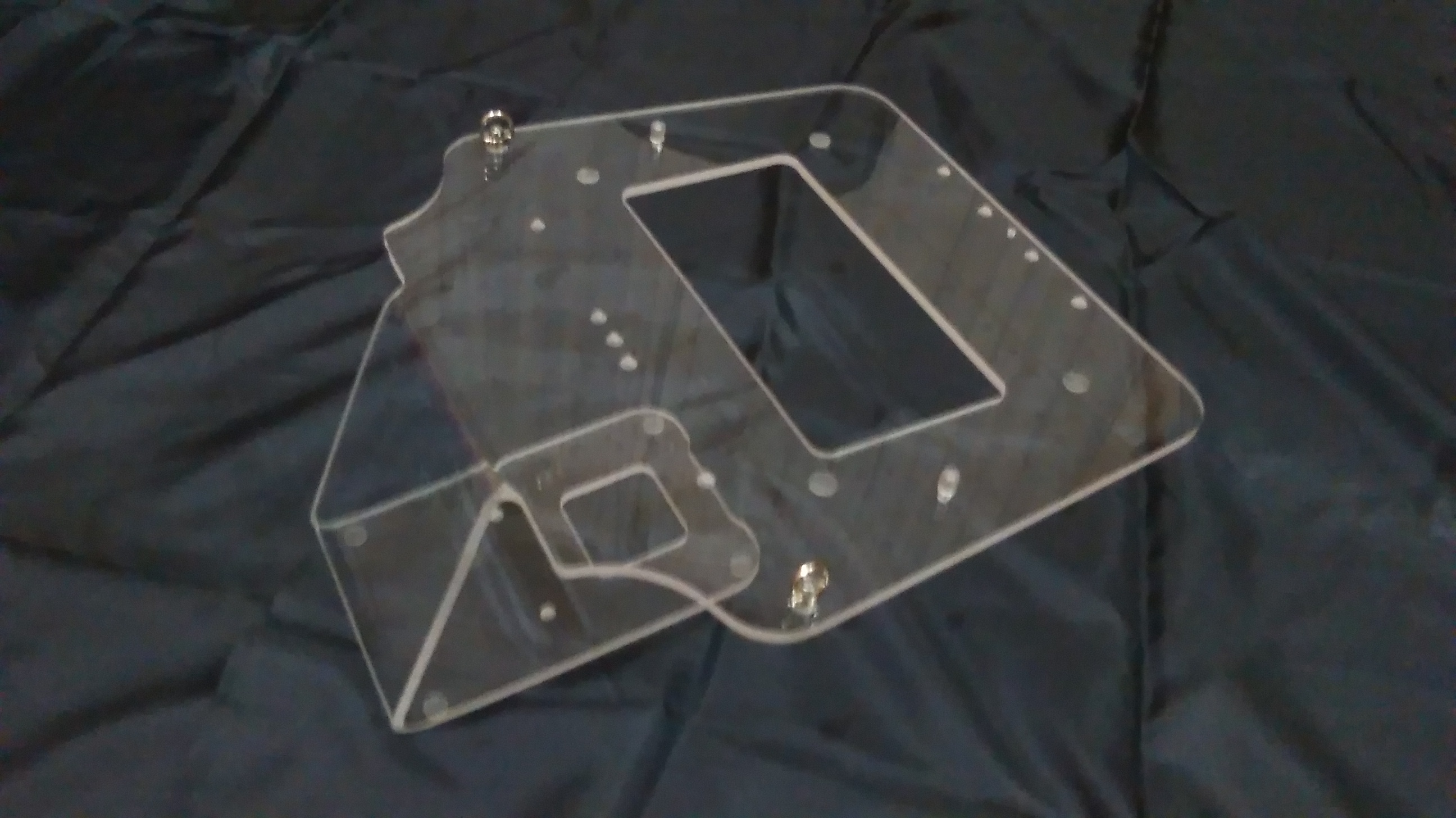

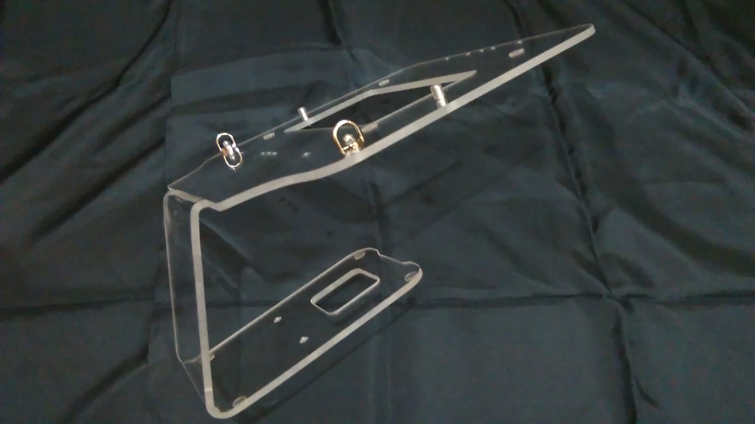

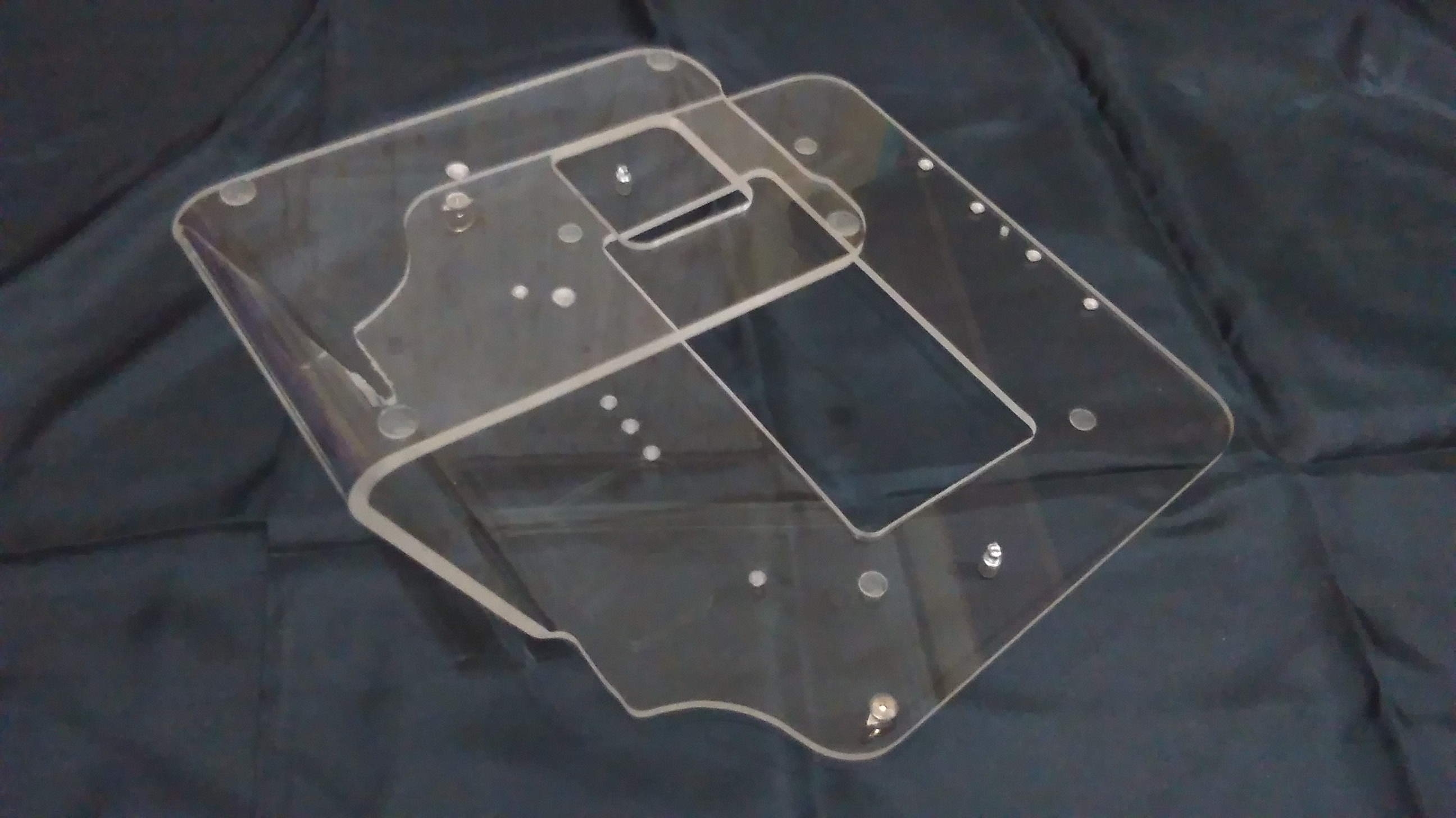

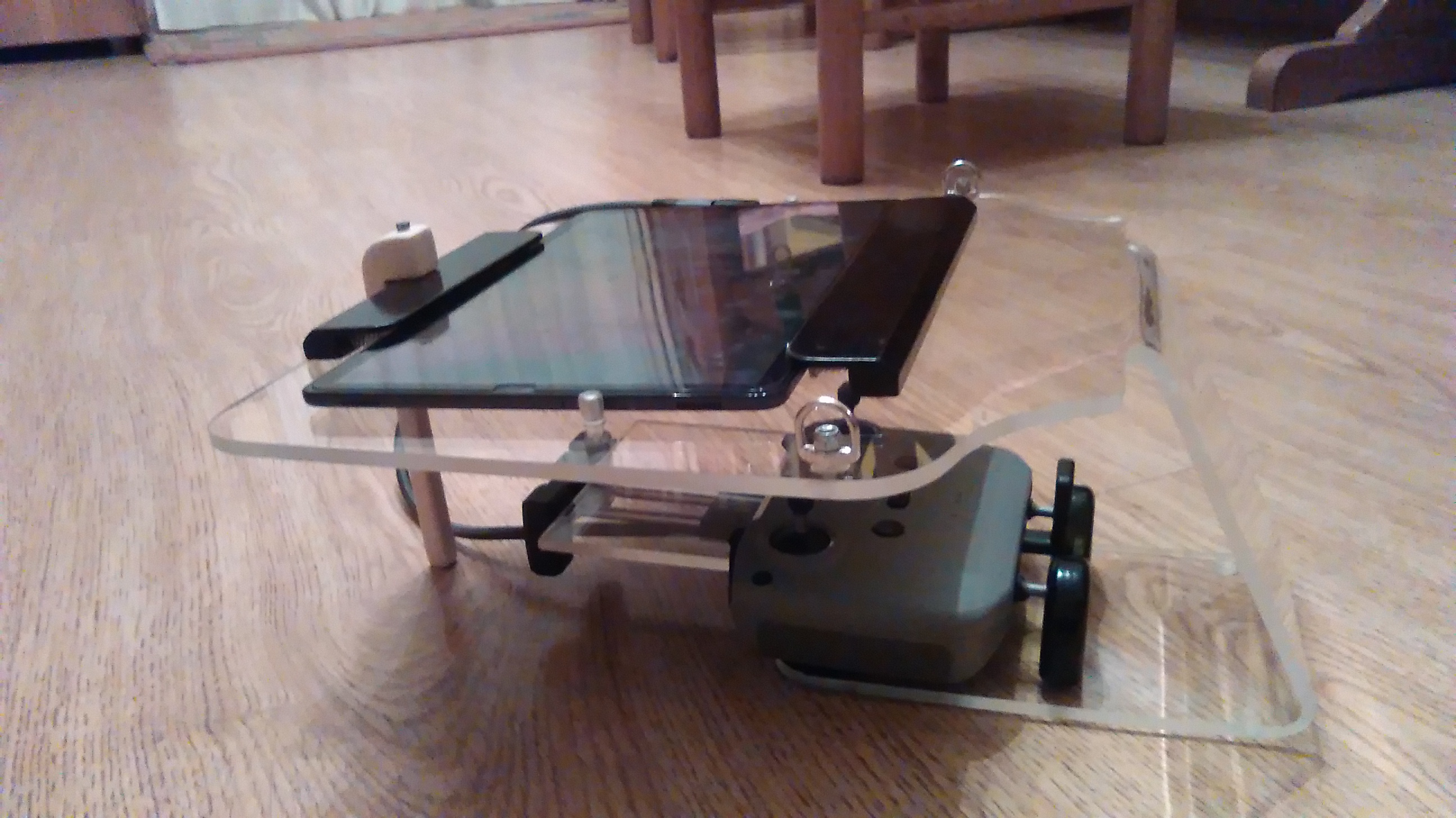

Se aprecian las argollas para el arnés,y unas
lágrimas para el apoyo de la tablet.
Hola a todos,
Con esto del día sin iva, pillé el mini 2 a buen precio y a partir de ahí empecé a rular en la cabeza
la forma de poder acoplarle una tablet.
He visto a los compañeros del club que usan sus móviles pero yo no consigo ver con claridad los
parámetros que marca la app y aparte mi móvil es un panasonic de teclas con lo que decidí comprar
una tablet.
Los sistemas que he visto no me conceden, siempre tienes que tener agarrado el mando con una mano
y quieras o no la tablet es voluminosa y su peso también cuenta
La idea primera que se me ocurrio era poner el mando debajo de la tablet y sujetarlo todo con el arnés ,igual que la emisora.
Me ha parecido que el mejor material para hacer el pupitre es el metacrilato ,se trabaja y se moldea muy fácil y
es muy vistoso.Pero bueno mejor que unas fotos, no hay nada , osea que ahí van:
He tenido que poner un paño negro debajo
porque si no no se aprecia.
El grueso del "meta " es de 5 milímetros.

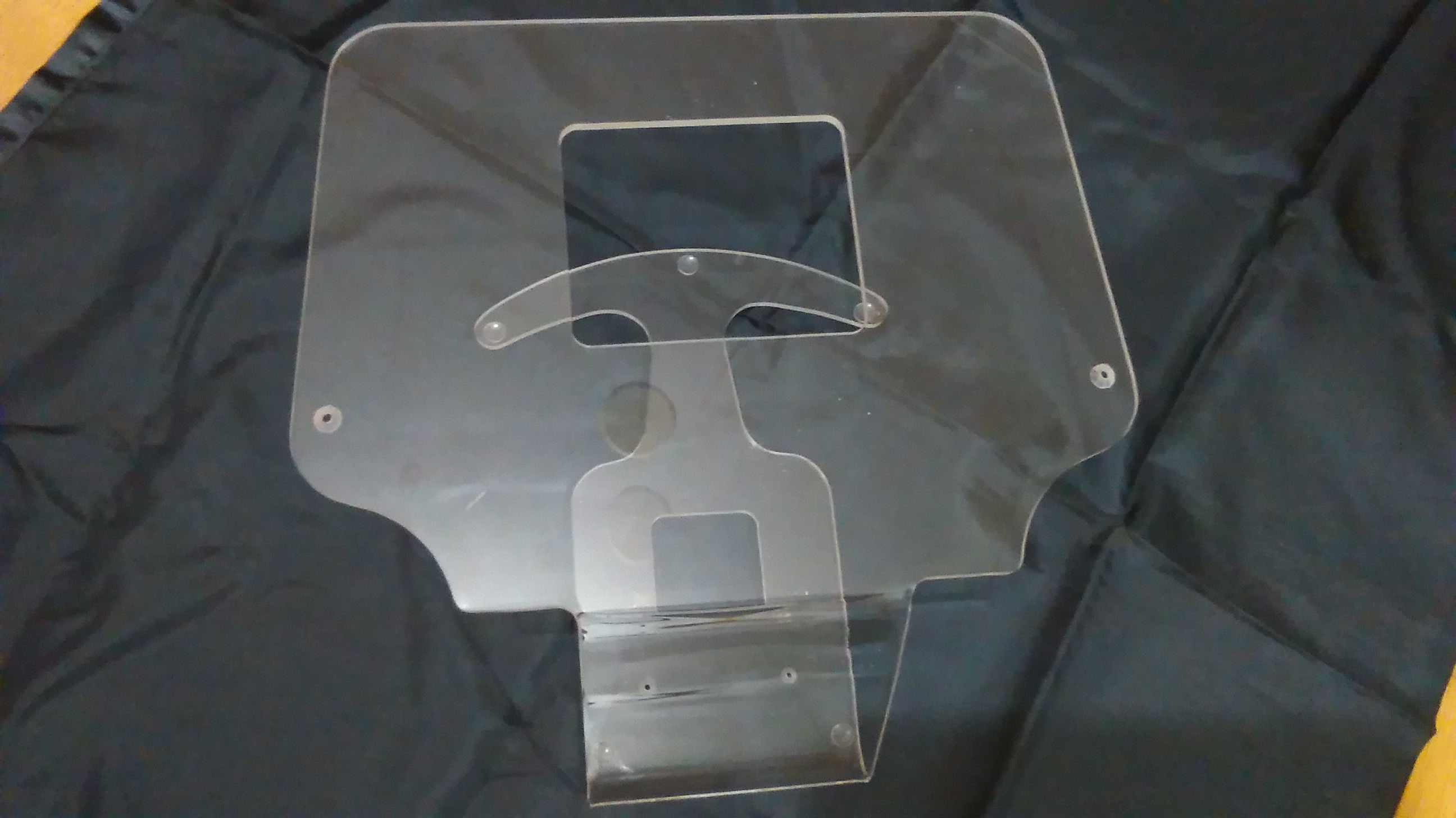

#1412858

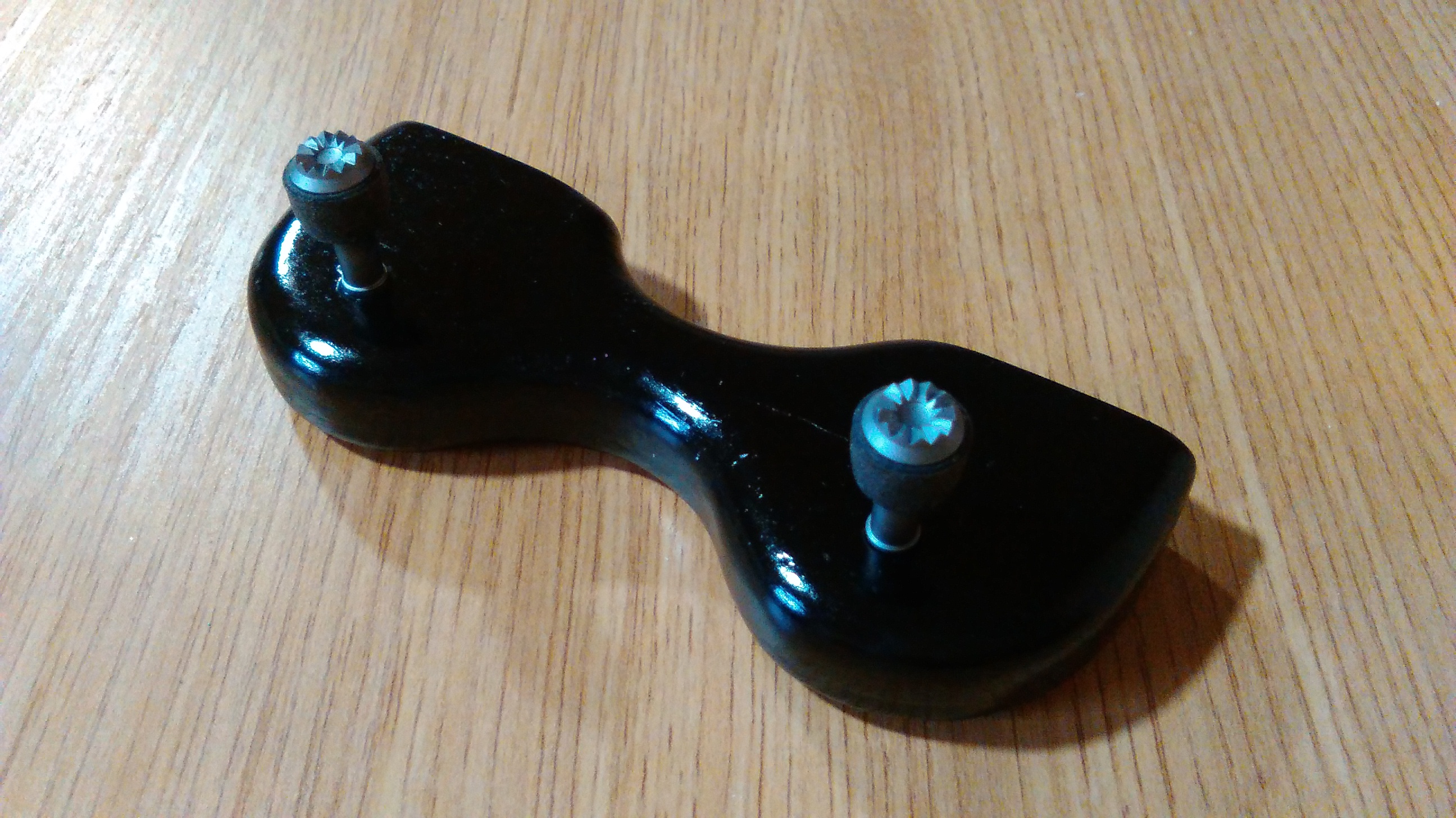

Aprovechando que el combo trae un juego de sticks de repuesto,he hecho una pieza para aclopar
estos y así tener un tope para el mando, con esto y dos trozos de velcro no se mueve nada,
cero holguras.

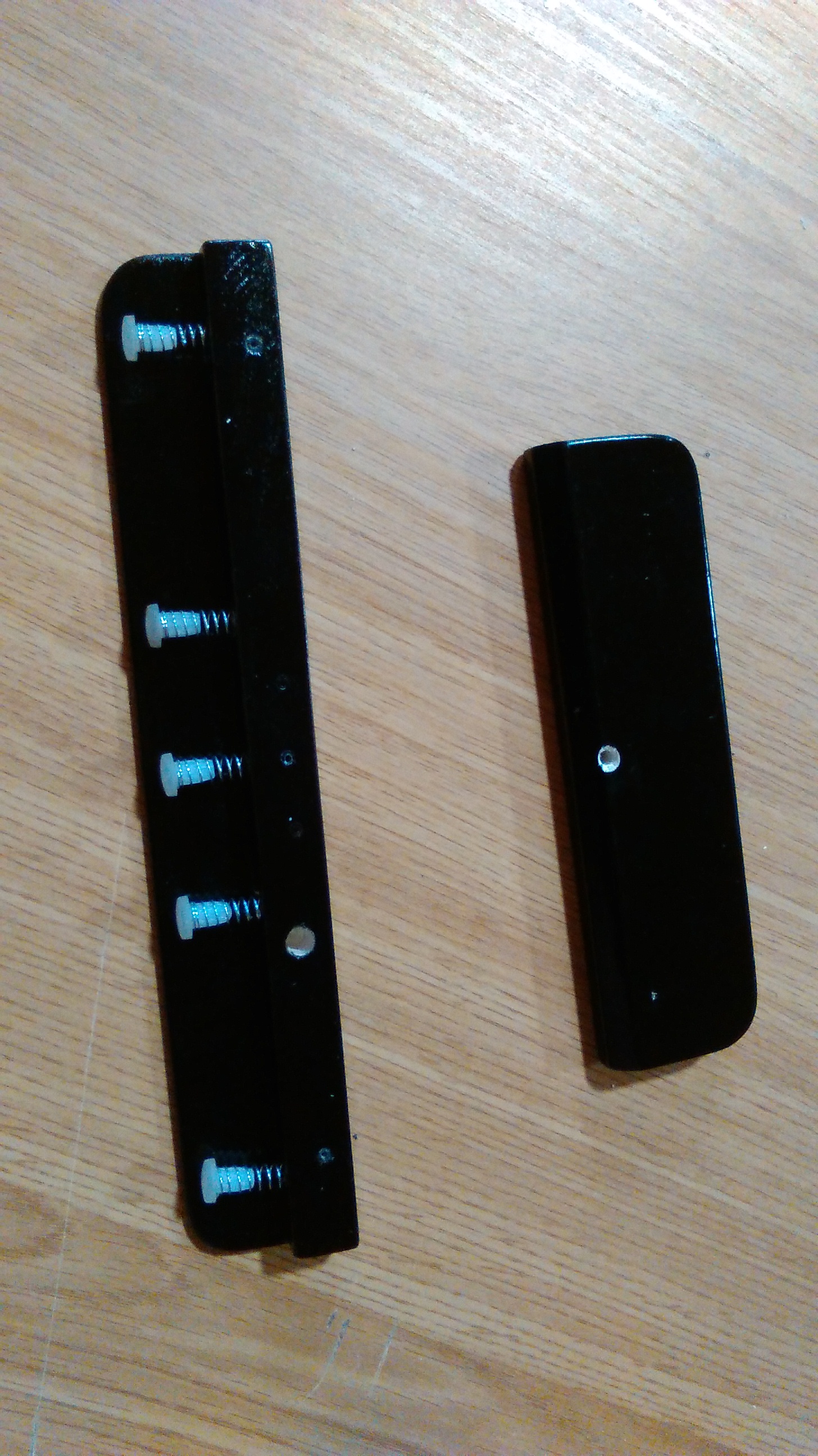

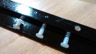

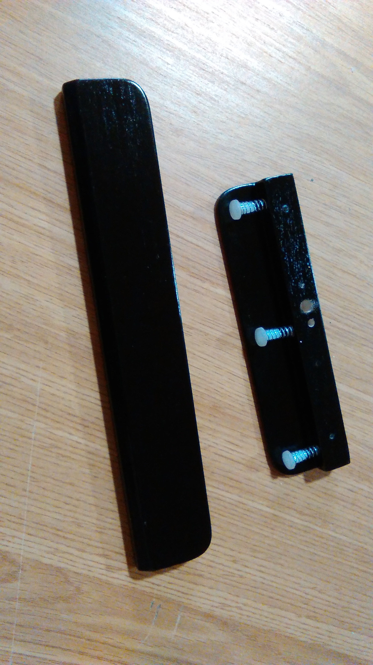

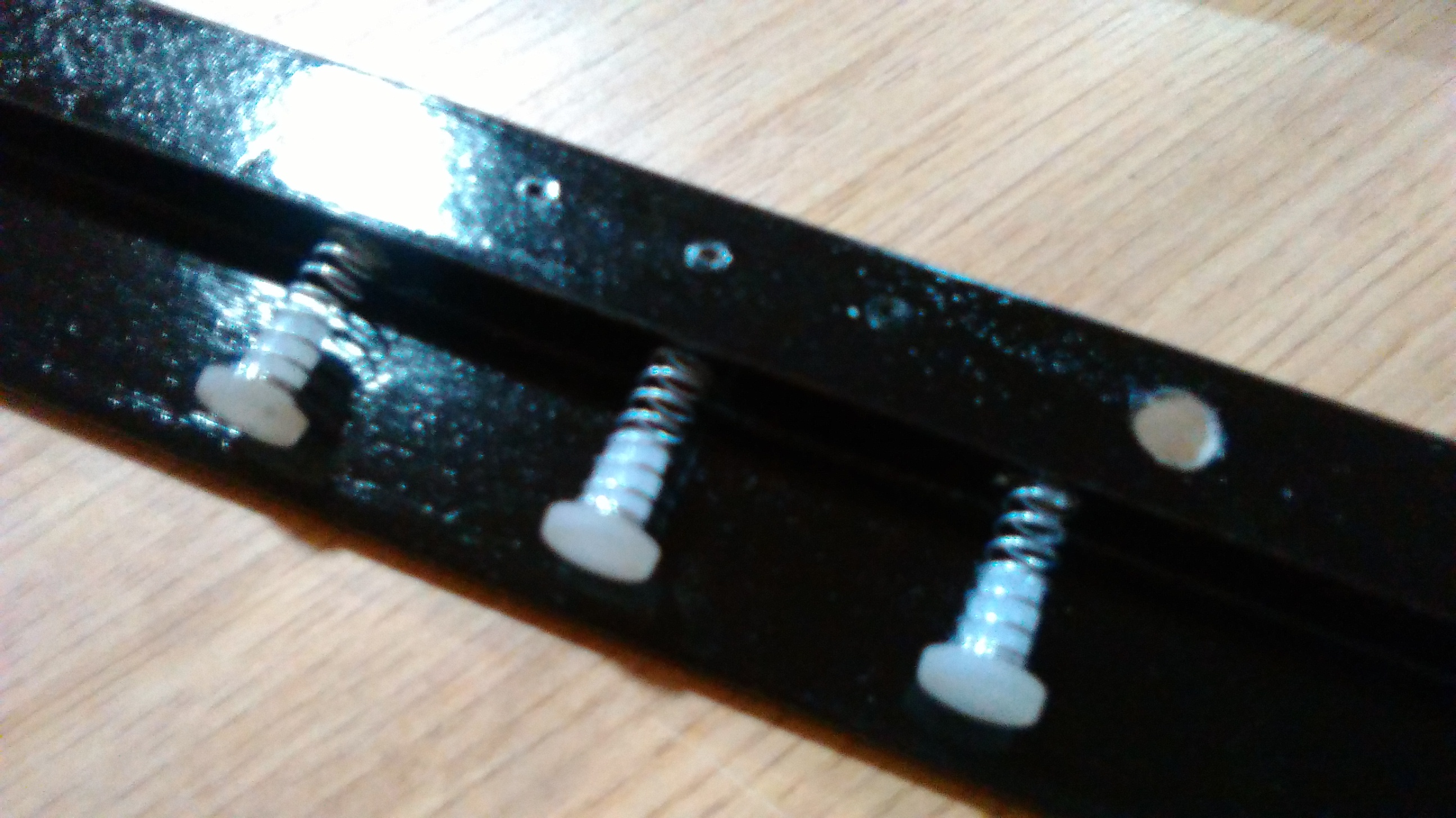

Las siguientes fotos se refieren a las sujeciones superior y inferior de la tablet,la idea es poder quitarla
y ponerla de una forma sencilla,de ahí que les puse unos muelles para cuando se contraen se pueda
poner o quitar y una vez que esta dentro al estar expandidos permite a la tablet no moverse,no se si me explico...

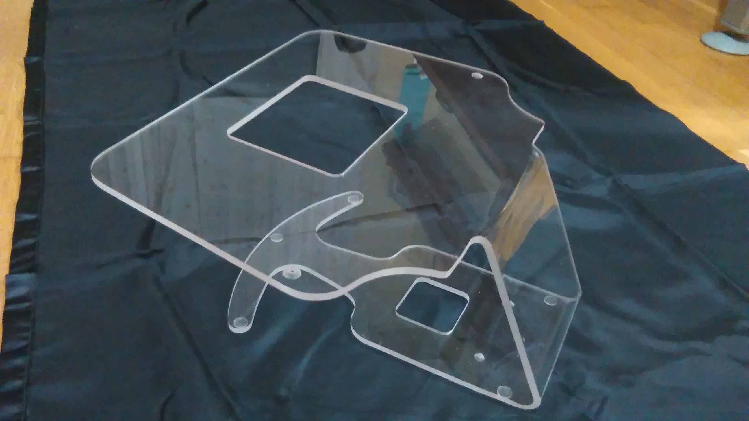

#1412859

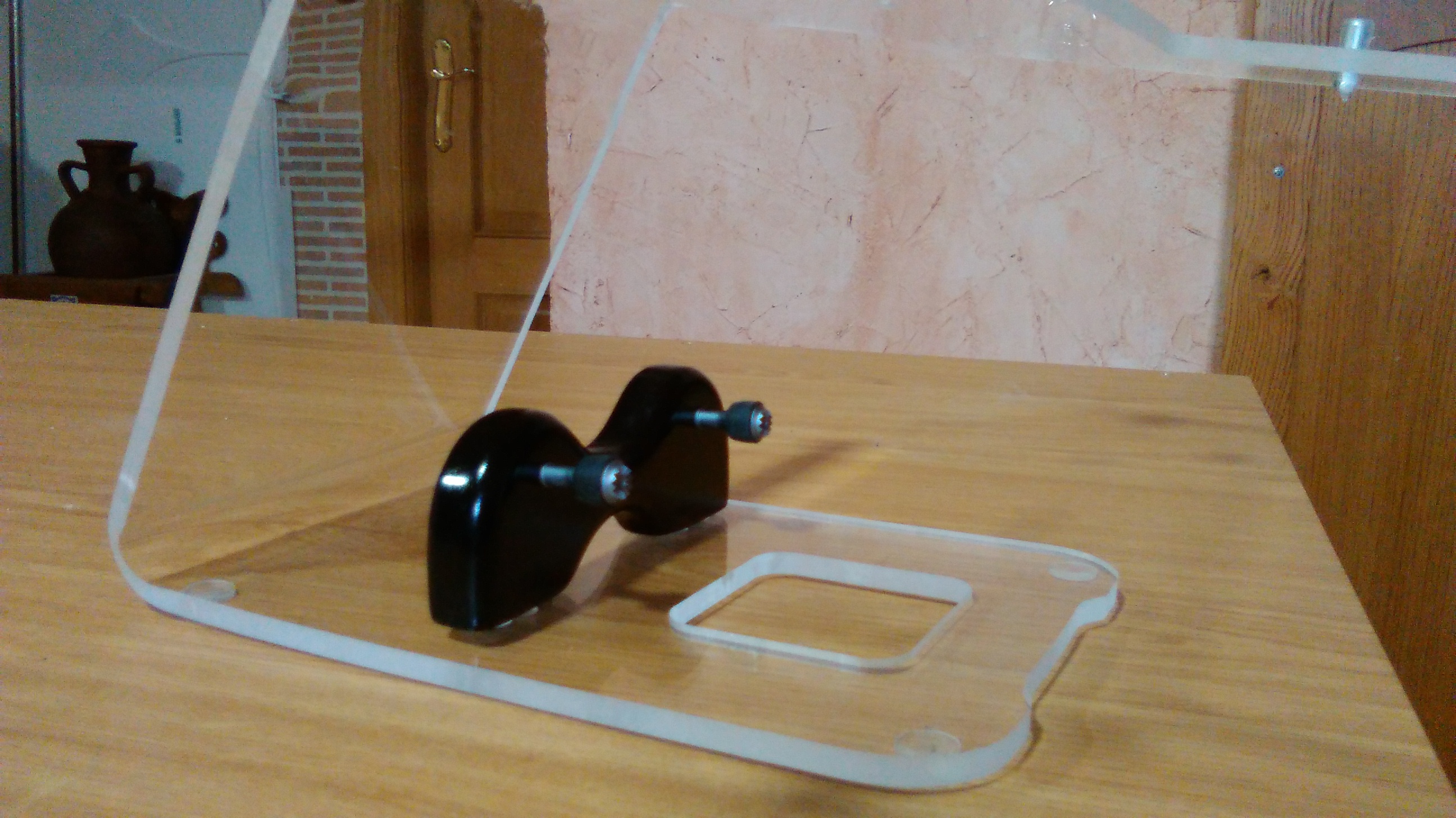

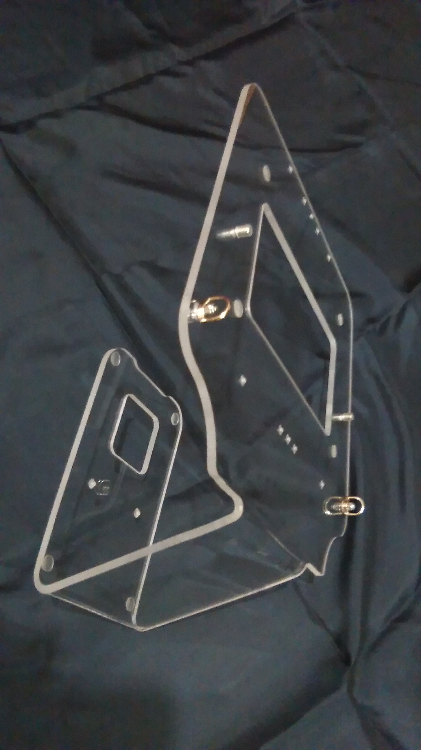

El pupitre quedaría tal que así,la verdad es que no me imaginé que fuera tan difícil hacer
fotos al metacrilato.
Esto solo es otra idea , idea que a partir de aquí se puede desarrollar dependiendo de la imaginación
del bricolador que quiera doblar un trozo de "plastico"
Me queda por rematar la cacha, que sirve para que no se bascule el pupitre por el peso de la tablet.

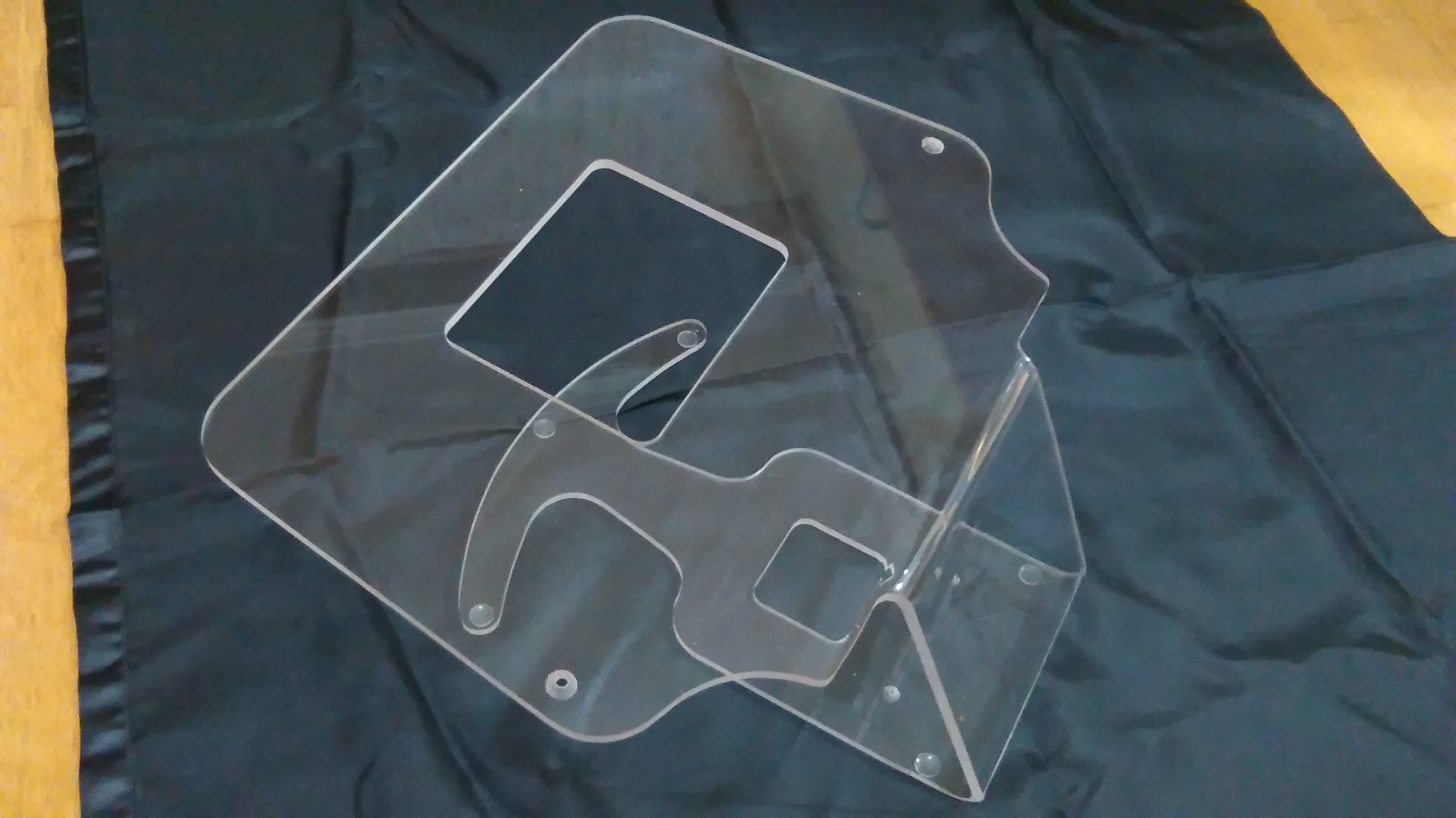

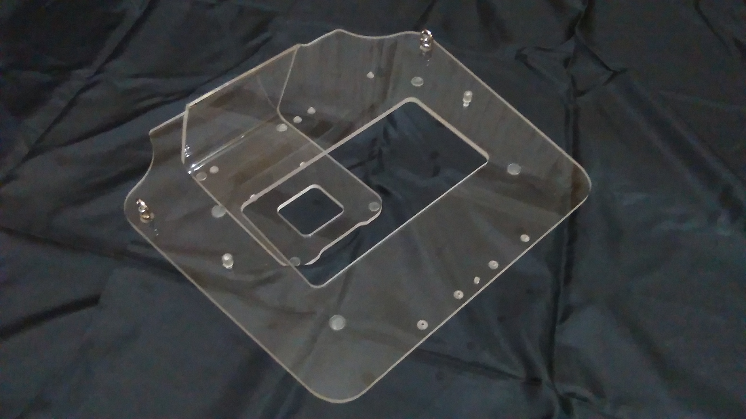

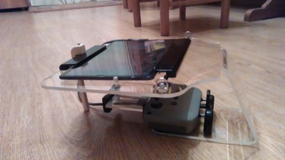

#1412991
Hola de nuevo,
ya salio la versión dos punto cero,evolución natural al tratar de mejorar tanto en estética
como en equilibrio,una base mas alargada para que no bascule con el peso de la tablet
y así evitar la cacha,que afea el trabajo.También se suprimen los soporta muelles y se
sustituirán por una funda apropiada a la tablet dándole a todo el conjunto una visión mucho
mas limpia:
#1413094
Capitán_Pattex escribió:
Mié, 17 Feb 2021 15:02
Muy interesante Kalamar!
¿Cómo cortas el metacrilato? Supongo que con CNC.
¿Y algún apunte de cómo lo doblas?
Gracias por compartir!
Hola Capitán Pattex ,
yo no tengo CNC,soy mas de maquinas manuales sierra de pelo de calar ,lijadoras, de este estilo.
Primero hice el diseño en una tabla de DM cortada con sierra de calar y perfilada a base de lima escofina lijadora
de banda y lija.
Con este "molde" corto el metacrilato con sierra de calar un poco abundante y después la perfilo con una fresadora
portátil.Un trabajo un poco laborioso pero que yo soy capaz de hacer de esta manera,pero solo pensar un una CNC me dá dolor de barriga.
En cuanto al doblez lo hago con un decapador de aire caliente.Coloco el meta sobre una base y a darle calor hasta
conseguir la curva que busco.Nada complicado.
Cualquier duda,ya sabes...
