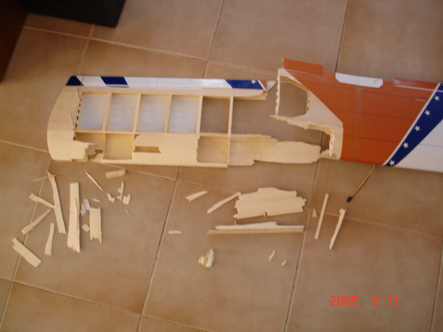

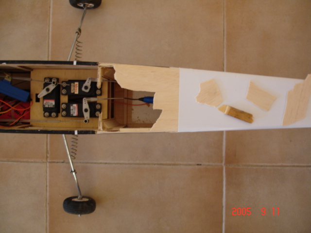

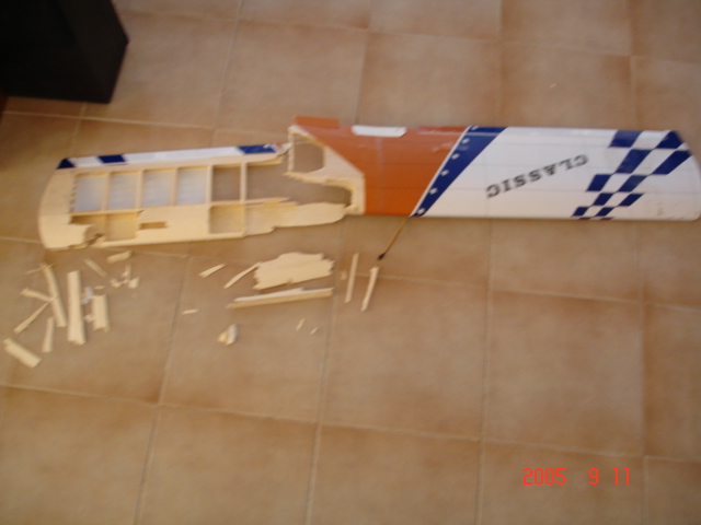

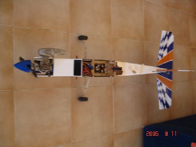

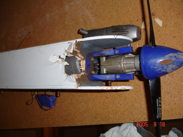

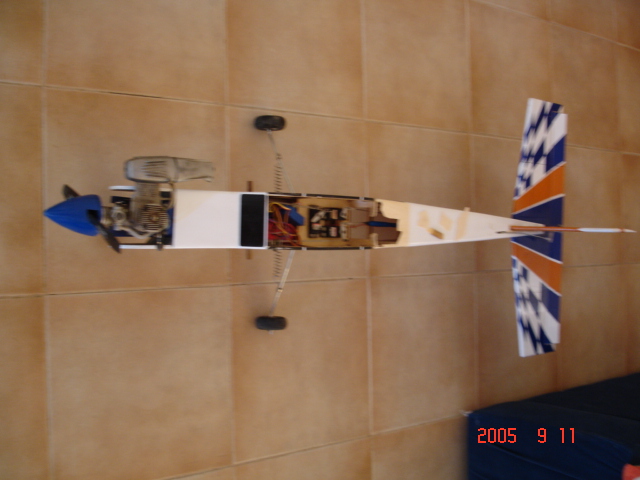

Hola a todos.

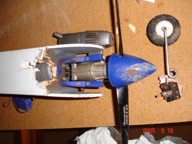

Hoy día domingo e ido al campo de vuelo y no havia nadie mas que mi mujer mi hijo y el botiquín bueno para resumir, todavía no lo e aterrizado :roll: , a si k si lo despego no tengo + remedio k aterrizarlo :shock: con lo cual despego ago un vuelo de 15” y intento aterrizar y lo consigo +o- bien :) x lo – el aparato sale ileso segundo despegue +o- ídem con la diferencia de algunos sustos en vuelo xq se me olvido sacar la antena de la emisora, :evil: aterrizaje (mi segundo aterrizaje :D ) para mi bien no perfezt pero bien ,tercer despegue bien pero al ir a la derecha le doy demasiado timón de ala , no endereza :shock: NO ENDERECA :shock: :shock: , (imaginaros letras enormes ) NO ENDEREZA :shock: :shock: :shock: , contra un árbol con un estruendo acojonante :evil: y me doy cuenta KE ME OLVIDE SACAR LA ANTENA DE LA EMISORA OTRA VEZ :twisted: :twisted: :twisted: (la madera llama a la madera) así k ago de tripas corazón y cojo tres pedazos de avión todos en el arbola si k el avión no aterrizo con lo cual todavía no e echo ningún aterrizaje mal :wink: :wink:

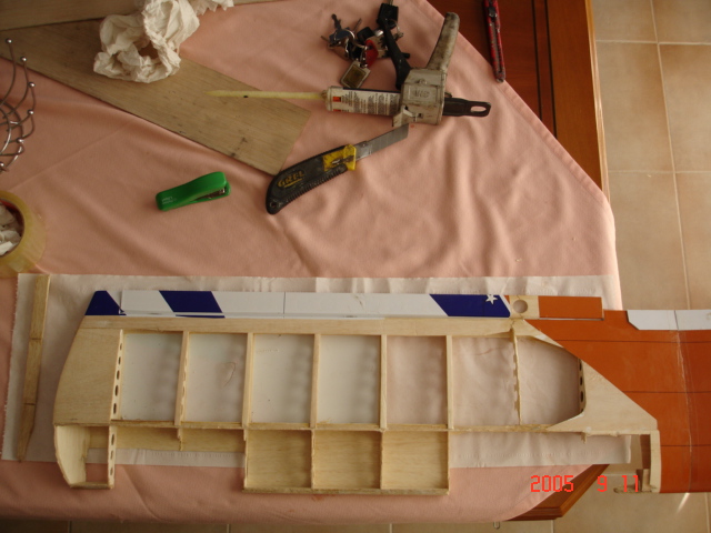

Buenos unas fotillos para que os deletéis , la ultima ya es de reconstrucción.

ffenix, ese error lo mete cualquier novato, yo lo meti con el heli en mi casa, se volvio loco, pero, que sepas, que siempre antes de nada hay que sacar la emisora al maximo, siempre!.
no se puede olvidar, aunque ha habido casos, enque la del receptor no la habia estirasdo...
por suerte, solo ha sido el ala, con tiempo epoxi, y oracover se repara y a seguir volando.

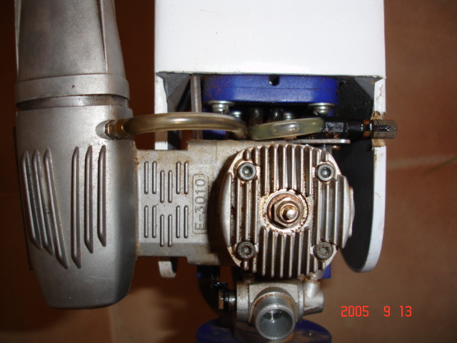

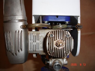

fenix, una pregunta, ahora que he visto bien las fotos, veo que tienes el mism osistema que yo en el motor, la aguja detras, tu as tenido que cortar fuselaje para que no toque con las vibraciones en la madera?? yo si.
y otra cosa, has echo una 3º salida?? ami me cuesta mucho meter el macarron cuando lo lleno de gasolina en la aguja, por eso e puesto otro salida, para que me sea mas comodo, pero ati tambien te pasa?? como lo tienes tu??

carlos mi deposito solo tiene dos salidas y si tuve que limar un poco el fuselaje x cierto tranquilos k no os pregunto si se rompen los trenes de aterrizaje(sere estupido ya lo e dicho :roll: )

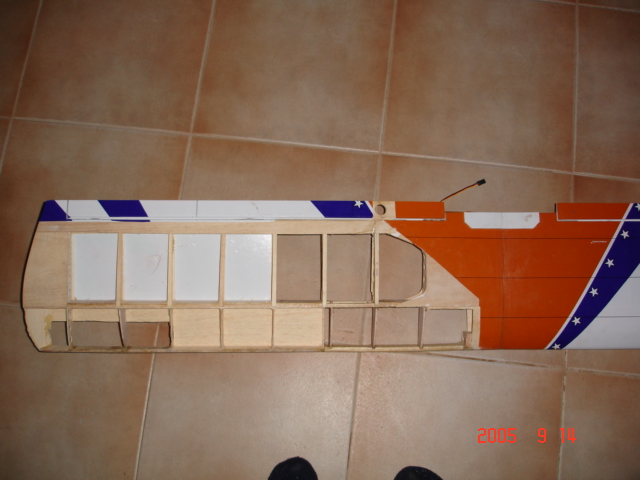

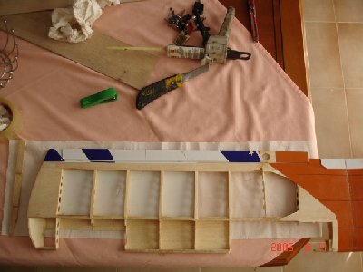

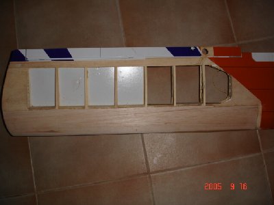

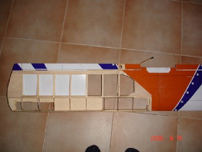

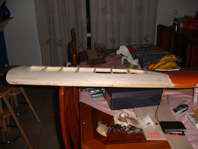

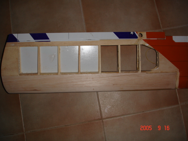

Gracias jose antonio sanchez, bueno poco a poco en mis pocos ratos libres aqui esta la evolucio de una hora imedia.
saludos y buenos vuelos.
Por jose antonio sanchez
#107540
Eso pinta bien ya lo tienes cosido :lol: .
Te recomiendo que donde a roto los largeros le hagas sandwich con dos trozos de contrachapado por cada lado con la altura del grueso del ala si no te partira seguro.
Si no me esplico me lo dices.
Por ffenix7
#107552
jose antonio sanchez tienes razon con lo del sanwich y lo hare , pero de todas maneras e echo pruebas con ese epoxi pegando dos trozos de vara y es tan fuerte k no parte en la union nunca el epoxi es de 3m y es tan caro k lom pillo del curro :lol:

Pues adelante yo como soy un cagao :oops: y no cuesta nada se lo pondria aunque tu decides, si lo ves muy durillo, adelante.

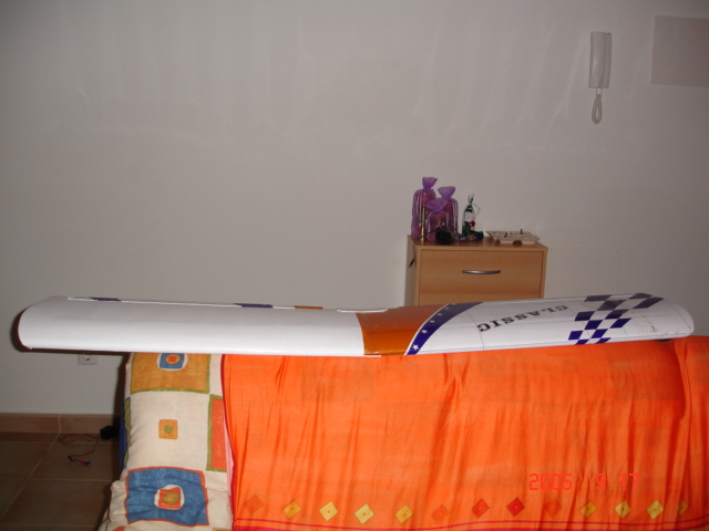

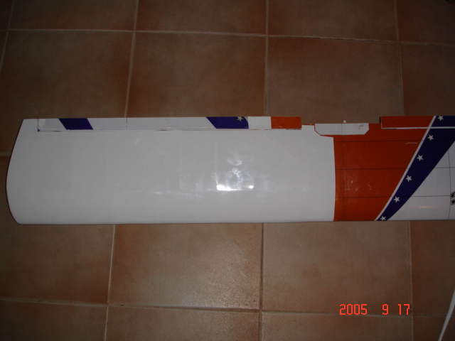

en el pos anterior esta el ala reconstruida y recordar que comentamos k no preguntara nada k luego pasa, pregunte por las alas si parten en vuelo y las parti contra el arbol y en broma en un pos anterior pregunte.
tranquilos k no os pregunto si se rompen los trenes de aterrizaje(sere estupido ya lo e dicho )
bueno pues lo dicho por preguntar ala :twisted: :twisted:
