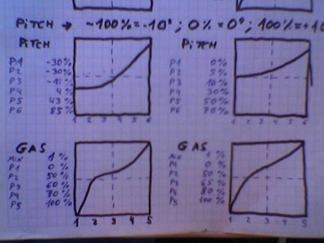

HOLA ALBERTO. SOY JOSE. SIENTO LO DE TU ZOOM, LA VERDAD ES QUE ES UNA PUTADILLA, PERO EN FIN TODO SE ARREGLA.......
YO ESTOY ESPERANDO A QUE LLEGUE EL MIO, YA LO TENGO LOCALIZADO EN INTERNET, ESPERO QUE A FINAL DE ESTA SEMANA O PRINCIPIOS DE LA OTRA.. TE ENVIO ALGO QUE ENCONTRE POR AHI DE COMO CONFIGURAR LA EMISORA PARA EL ZOOM, NO SE SI IRA BIEN, PORQUE YO NI LO HE PROBADO) YA ME DIRAS.

gracias por la imformación aunque yo necesito las curvas de cola pero gracias igualmente.

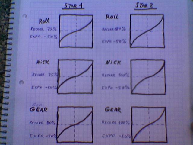

Por gui.llop
#9703
Hola Alvert, siento no haber podido pasarte antes las curvas de mi Zoom.
