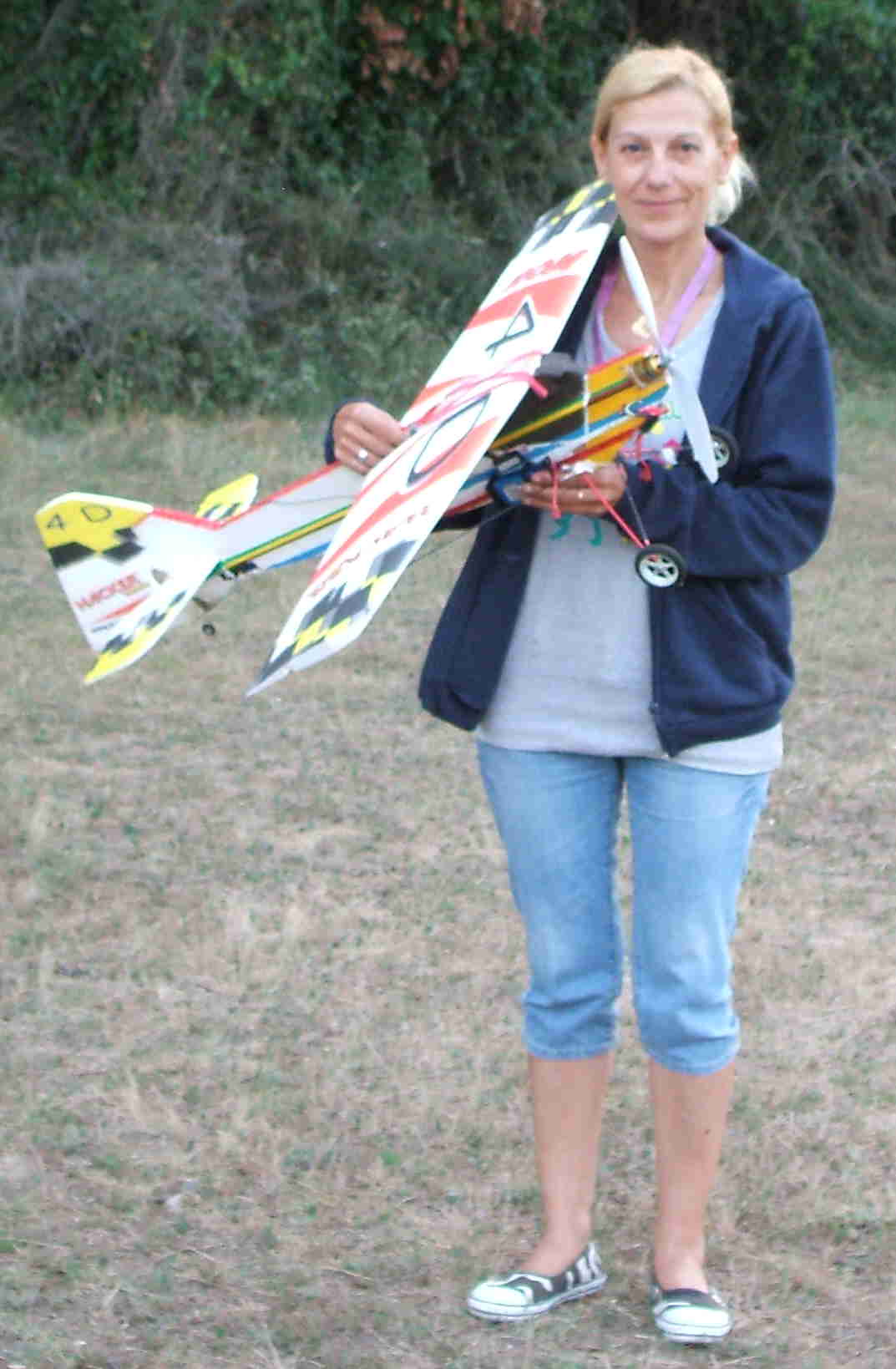

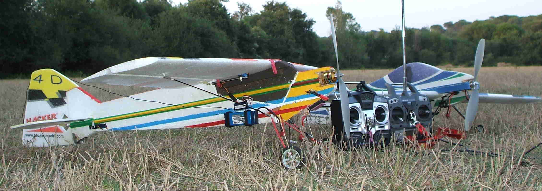

Pozi, soy ese, y tu eres el que lleva una Cub con tubarro? Si es asi creo que te he visto un par de veces por el campo. El avion es invento mio, coji las alas de un SuperZoom y le hice un trainer pa la parienta, ya ves, lo aguanta todo el pobre, me divierto mucho con el, y con el SuperZoom tambien, ojalá y hubiesen existido esta clase de "poyos" hace algunos años atrás (mas de 10) cuando me enganché a todo esto, saludos, buenos vuelos y mejores atertizajes!

Kalsu, he visto que no le has pegado las alas al superzoom sino que las llevas cojidas con gomas ¿me puedes explicar o poner alguna foto de como lo has hecho? es que me parece una idea buenisima. ¿volará distinto no?

No se si a Vertigo le llegan los mensajes privados por eso pego aqui un link del video de uno de los primeros vuelos del "poyo" este, lleva un AXI 2217/20 con una APC 12/6 (va sobradisimo, a un cuarto de gas ya vuela...), regulador Jety Eco de 25Ah, miniservos Hitec de los azules transparentes, uno por alerón y el de la profundidad es Hitec mini de piñonería metálica, Lipos LRP desde 1200Mha hasta 1600Mha, pesa entre 600gr y 700gr dependiendo de la batería. Buenos vuelos a todos.
