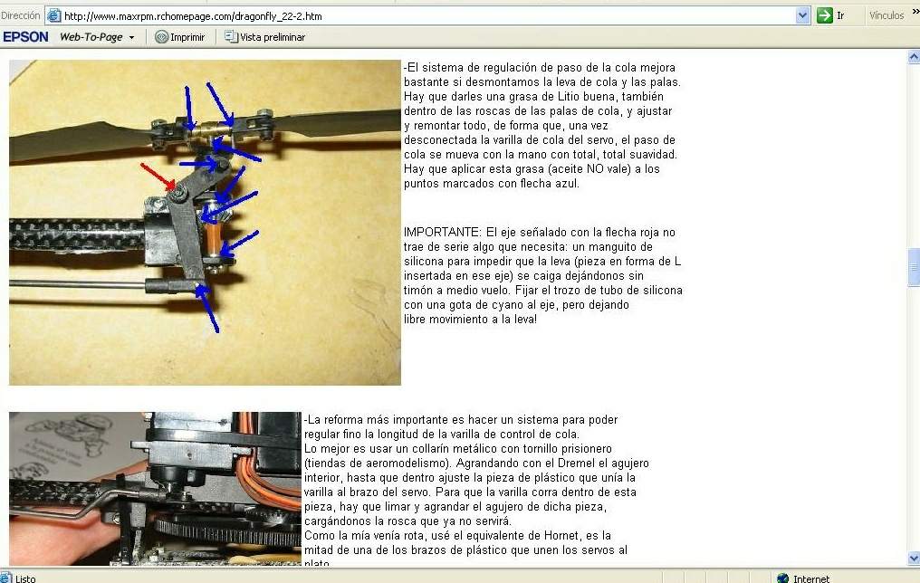

Si quieres, lée este artículo, es del Dragonfly (que todos decis q me meto tanto con él,
pero al menos intenté ayudar), pero se aplica a este caso y te explica lo que muy posiblemente sea el fallo.
http://www.maxrpm.rchomepage.com/dragonfly_22-2.htm
ahí un resumen, y la foto con los puntos claves.
Si la cola va suave, no te bailará, y no se saldrá el rodamiento, espero.
El Hornet es un gran aparato, pero su montaje un pelín tecnico.
