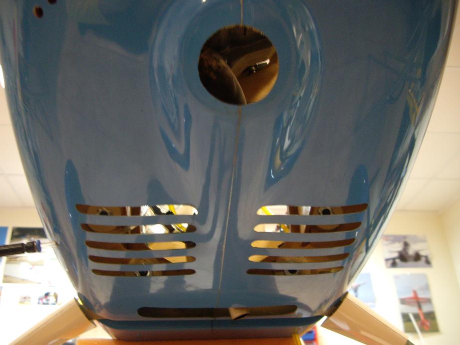

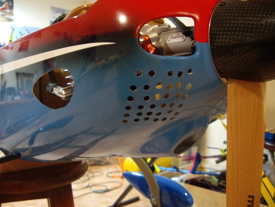

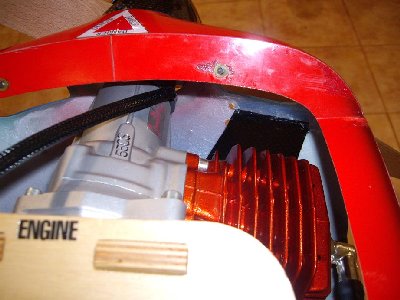

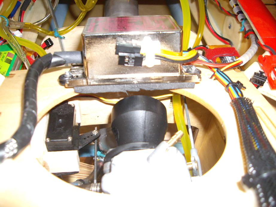

Hola a todos, a ver si alguien me puede echar una mano. Tengo montado el 3W 55CS en el Baby Katana de Krill, El Motor es nuevo,en el suelo lo ajusto y va mas o menos bien, lo levantamos con el morro arriba y tambien va bien,una vez en vuelo llevando el avion nivelado tambien parece que va bien,pero cuando pongo el avion en vertical para hacer una trepada o mantenrlo en estacionario con el morro arriba el motor se muere y pierde muchas vueltas,se viene abajo y se desploma ,cuando lo saco de la maniobra y lo pongo con el morro abajo o nivelado,vuelve a coger vueltas.
Alguien me puede echar una mano?, el carburador lleva una trompeta que esta com a un dedo de la cuaderna, Puede esto afectarle? Os pongo una foto de la instalacion.
Gracias de antemano
