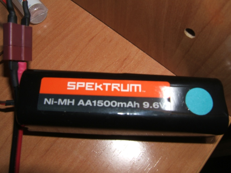

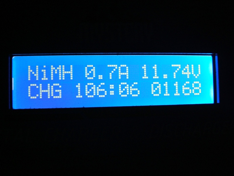

Esta ya es la segunda vez que me pasa, que cuando estoy cargando la batería de la Dx7(NiMH 1500mAh 9.6V) tarda muchísimo y el Mystery B6 no da parado.
La batería está fría, no se calienta.
Y ahora, que lleva unos 110min., el cargador va marcando 0.0A, 0.7A así, saltando entre esas cantidades cada cierto tiempo.
Cuando la pongo a cargar le indico 0.7A
También me mosquea que marca 11.74V, cuando la batería es de 9.6V
Os paso unas fotos que le saqué, a ver si me podeis aclarar mejor este asunto, porque me mosquea un poco, por si acaso jodo las baterías o hay algún problema.
Gracias por la ayuda y un Saludo!

dejala mas tiempo, si la batería es de 1500 no me sorprendería que llegara a marcar 2000 (eso no quiere decir que halla cojido 2000mah, la capacidad se mide en descarga). lo del cambio de intensidad no solo es normal, sino que es bueno (aunque lo suyo sería con intensidades más altas)

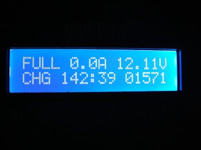

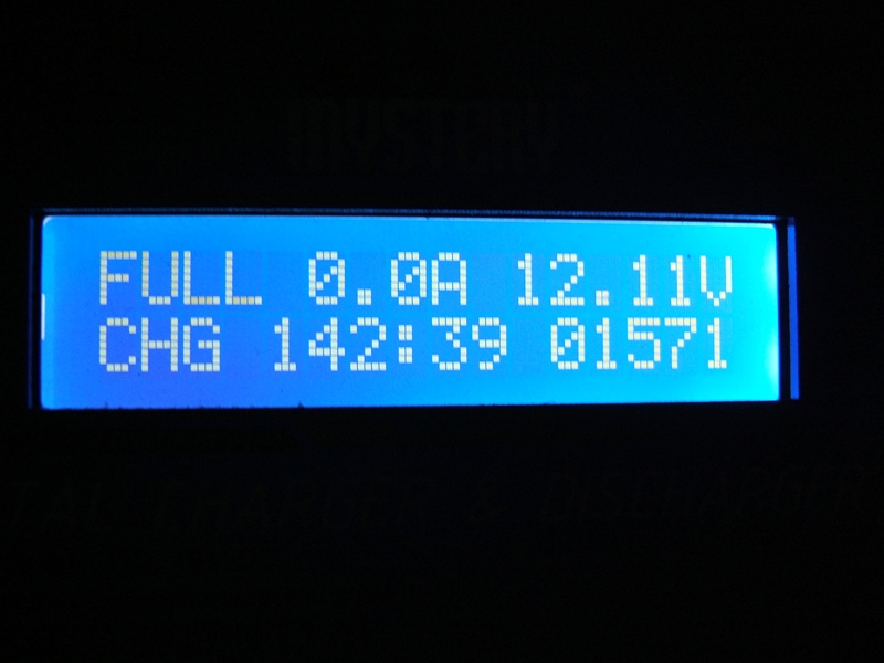

Por baldur
#769959
Gracias.
Al final pitó a los 140min.
Os dejo la foto que le hice.
Gracias por todo!
