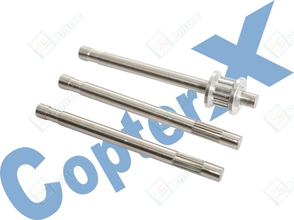

Hola. Tengo un copterx 250, y el eje del rotor de cola patina con respecto al piñon de esta (donde va la correa), es decir, si mantengo fijo el rotor principal, la cola gira. Supongo que esto no será normal, y que por este motivo el helicóptero gira sobre si mismo. En caso afirmativo me gustaria saber como solucionarlo, o si es necesario que compre otro eje. La pieza a la que me estoy refiriendo es la de la imajen (vienen el eje y el piñon en el mismo recambio)

pidete una nueva miestas te llega te recomiendo cyano

Muchas gracias. Entonces el problema esta ahi ¿no?
El cianocrilato tiene que ser especial o vale el normal.
