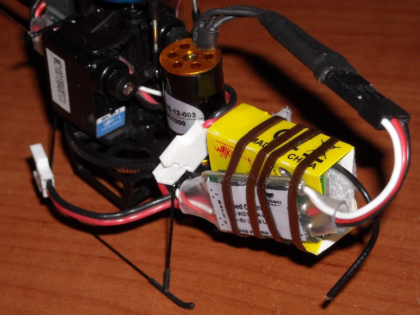

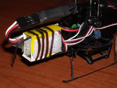

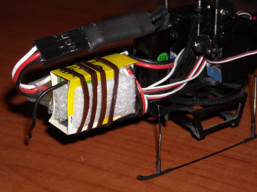

Al tema, soy uno mas de los felices poseedores del CB100 y tambien he tenido muchos de los problemas que aquí se han mencionado, incluyendo el de los movimientos erroneos (cola de pez) en la cola del heli. Veo que muchos sino todos hemos tenido ese problema, y después de intentar todo lo que encontre aquí y buscar en muchas paginas encontre que la solucion es mas sencilla de lo que parecia:
Primero que nada descartar que efectivamente no este un eje torcido o algun otro problema mecanico que cause dicha vibracion. El fallo lo provoca el modulo Receptor-Gyro-Mixer del heli (cajita amarilla) que al parecer necesita algo de presion por los costados para funcionar correctamente. Lo que hice fue poner el Speed Control del rotor principal por un costado y una esponja o hule (que se usa para empacar) por el otro costado, después apretar todo el conjunto con gomas de hule para que hagan presion sobre la caja amarilla.
No soy electronico y no se realmente por que se arregla de esta manera, quiza algun forero lo pueda explicar, pero en mi caso FUNCIONO y el movimiento de cola de pez casi desaparecio en su totalidad, solo lo llega a hacer cuando lo subo de manera muy brusca.

Luego subo fotos de como quedo mi CB100. Espero les sirva como a mi y solucione este problema para seguir disfrutando de su CB100.
