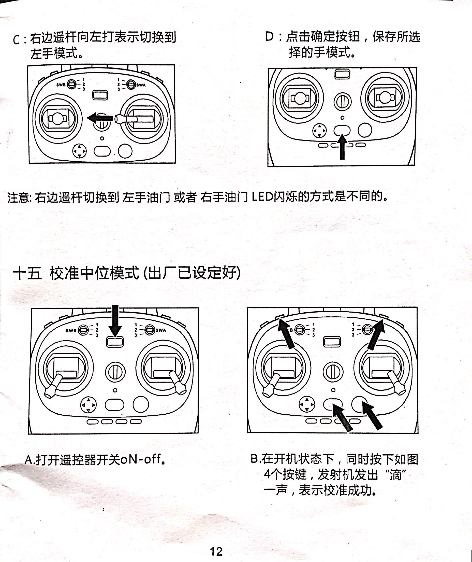

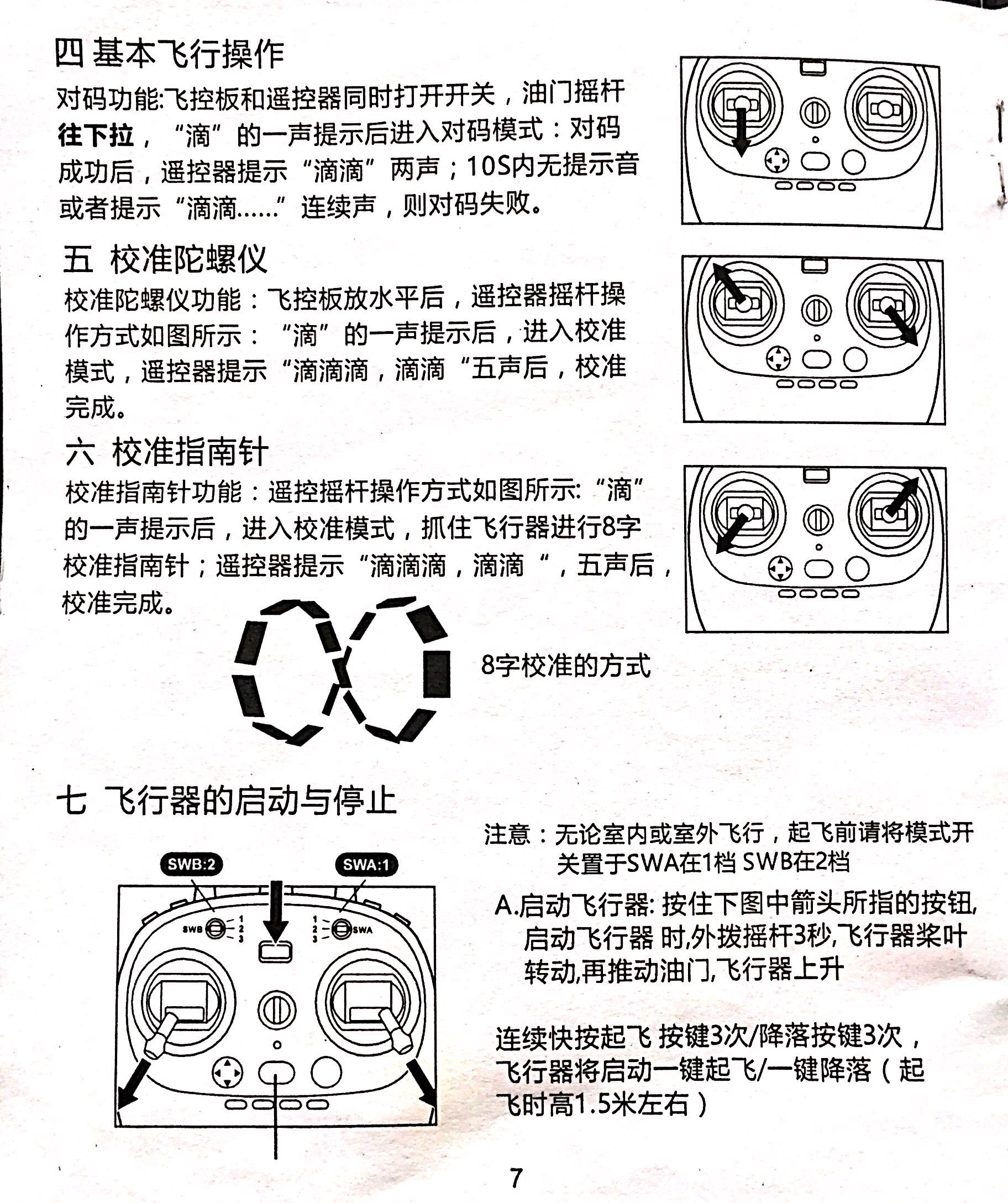

Hola a todos, soy nuevo en este mundo de los drones, resulta que me compre un dron gc035 y el manual viene en chino y no e podido configurarlo para que vuele. e buscado en internet un sin fin de manuales en ingles pero ninguno de los que encontrado me han servido ya al parecer varian según las versiones.
coy a dejar unas imágenes del manual para ver si alguno de ustedes me pueda ayudar a buscar un manual que este en ingles o en caso contrario me guíen para poder configurarlo.
como informacion adicional, e logrado armar motores pero cuando muevo la manilla izquierda hacia arriba no le da mas fuerza a los motores para que se eleve, por el contrario, se detienen los mototres.
no se si sera problema de configuracion o simplemente esta malo el drone
Desde ya agradezco su ayuda.
