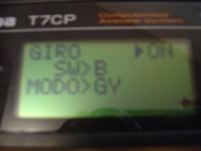

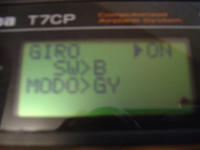

Tal vez no sea el mas indicado para ayudarte, pero lo intentaré.
Te pongo unas fotillos de cómo lo tengo, aunque no lo tengo probado porque estoy programando la emisora todavía.
(si alguien mas experto ve que lo tengo mal, por favor que avise)
Saludos,
(Menu gyro)
2ª pantalla
1ª pantalla
Por luispazz

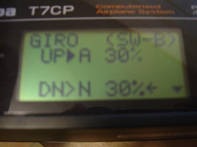

#299558
Para que se quede el GYRO en bloqueo de cola, debes primero encender la emisora y activar la ganancia del gyro en AVCS (O lo que sale en la foto que la pequeña flecha esté indicando que está en "A 30%" con el switch B), una vez que hayas echo esto procede a encender la electrónca del heli, esperar 3 segundos y fijarte en el gyro que la luz quede fija.
De ésta forma te indica que está en bloqueo de cola, si por alguna cuestion no te queda así o te queda parpadeando 1 vez por segundo es que no se ha activado, prueba de invertir el canal 5 que es el que usa el gyro para la ganancia.
