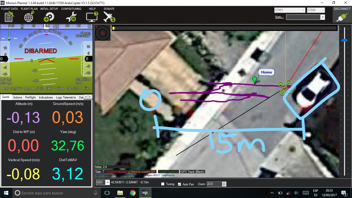

1. El primer problema que tengo es con el GPS: no consigo que marque con una mínima precisión la posición del aparato. Consecuencia de esto creo que es que el modo Loiter funciona bastante mal: una vez en el aire no se mantiene estático en su sitio sino que empieza a moverse con el peligro que esto conlleva. La captura del Mission Planner la hice tras estar el drone más de 15 minutos encendido, y tan solo recibe 7 satélites. La posición real del drone es el círculo de la izquierda, y desde ese sitio hasta donde indica estar, hay unos 15 metros.
