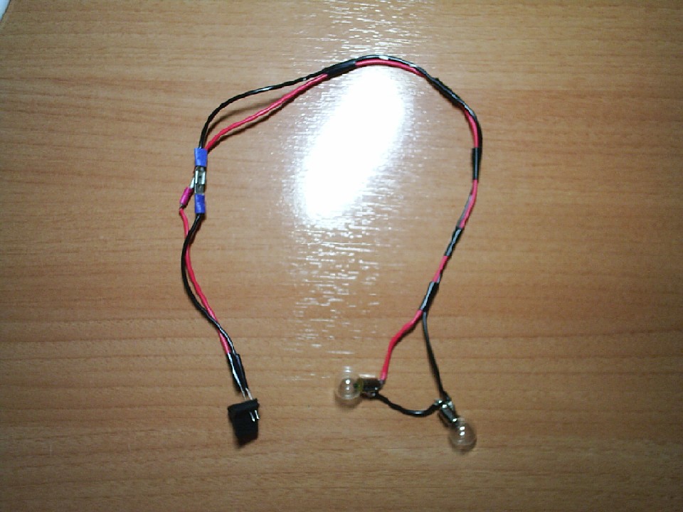

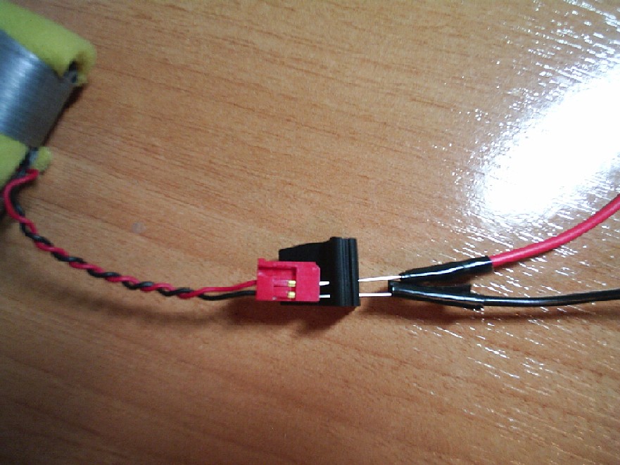

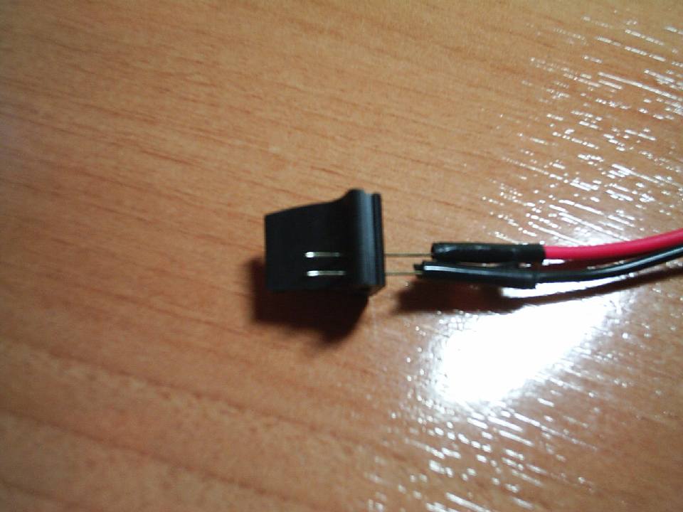

yo tengu una futaba tambien, y me lleva un pack de 9,6 de 700 mA y el cargadores de 70mA, yo lo cargo 18 h y se me carga hasta 10,8v (v que da la emisora encendida)
Bueno, antes de comprarte otras, intenta reciclar esas baterias, hazle 3 o 4 ciclos de descarga al minimo, hasta q lleguen a 7,2 vol (0,9 v por elemento) si yiene uncargador inteligente, mejor que mejor, pero si no, pillate 2 bombillas de estas de 3,6v q venden ne al ferreterias y las sueeldas en SERIE, luego, para conectarlo al pack d ebaterias, sueldas 1 aguja , (si estas de coser) una en cada cable, y las pasas por un trozo de goma, la separación entre ellas debe ser la msima que al del conector d efutaba de tu pack, pues ya esta! ahora con un multimetro controlas que el voltaje no baje de 7,2, cuando llegue a 7,2 las cargas 18h, y repites el ciclo 3 veces mas, a ver si así recuperas las baterias y te ahorras una pasta en compar otro pack.
espero haber sido de ayuda.
un saludo.

pues veras he hecho lo de las dos bombillitas y resulta que a los 10 segundos se apagan , acto seguido compruebo con el tester y marca 7 vol pero cual es mi sorpresa cuando veo que sin dejar de mirar el voltimetro los voltios empezaban a subior hasta colocarse en un valor de 9,2 , increible pero cierto , ya no se que coño hacer con estas baterias .
otra duda por la que yo creo que puedo haberlas jodido es porque utilice el cargador de la emisora para cargar en casa unas 8 elementos nimh e inverti la polaridad , claro empezo a salir un humillo que no veas y enseguida paré , dias despues con este cargador pero con la polaridad correcta c argo mi emisora , y a partir de ahí el problema que ya conoceis , en fin seguramente he jodido el cargador y las baterias .
de todos modos intentare reciclarlas . gracias.
