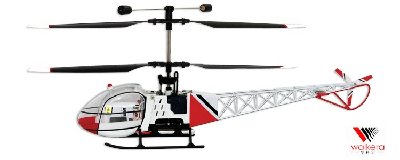

Buenas, hoy me ha llegado el helicoptero co-aixal, walkera 5g4, y tengo un problema de lo que creo que es el trimage. Resulta que no tiene fuerza para subir :cry: y las baterias no son porque tengop un amigo que tiene el mismo y el suyo, con mi bateria si que sube.
Entonces he empezado a tocar los trimers del receptor. Sin respuesta alguna. Lei por ahy hace un tiempo que se tiene que seguir un orden para que dé resultado. Cúal es? :?
Espero que me podais ayudar, ya que me fastidia mucho el tema,...
Gracias gente.
