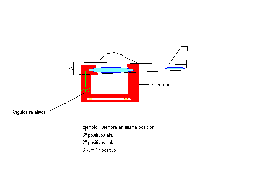

Cuando dices descompensadas quieres decir que cada ala y estabilo tiene la suya propia?
conque las mides? :shock:
yo utilizo un aparato talque este.
un saludo
