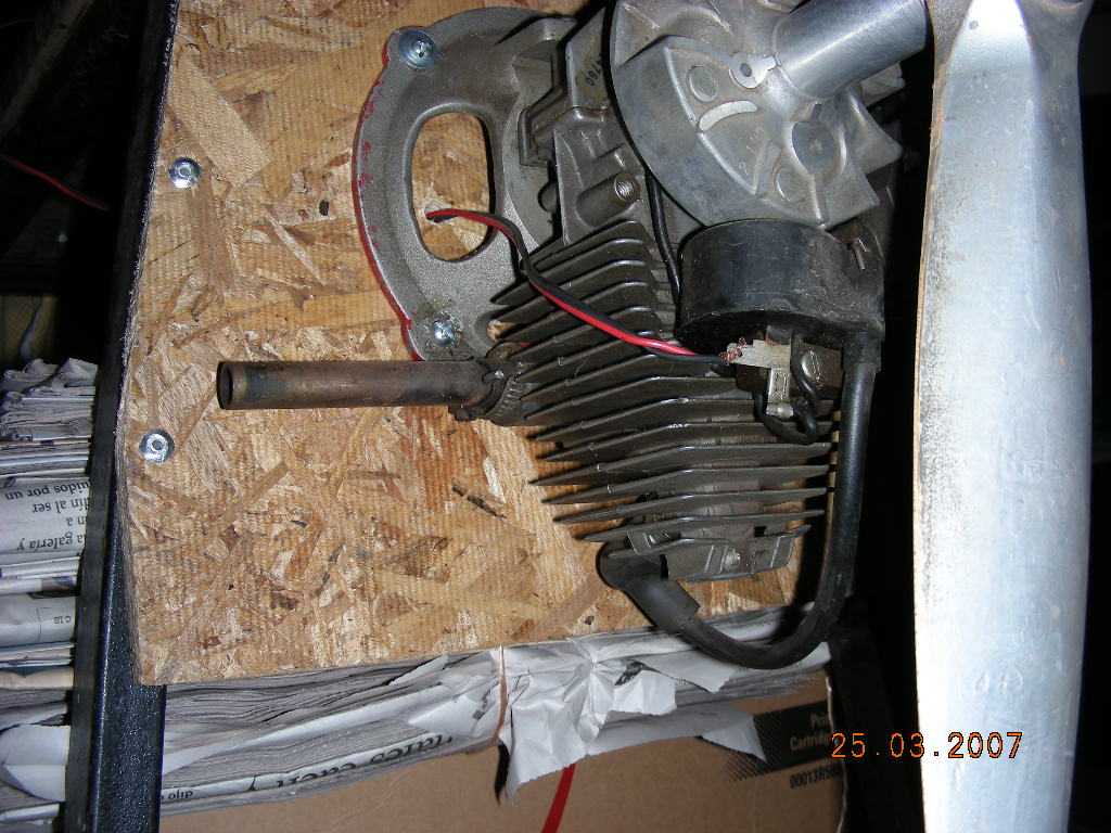

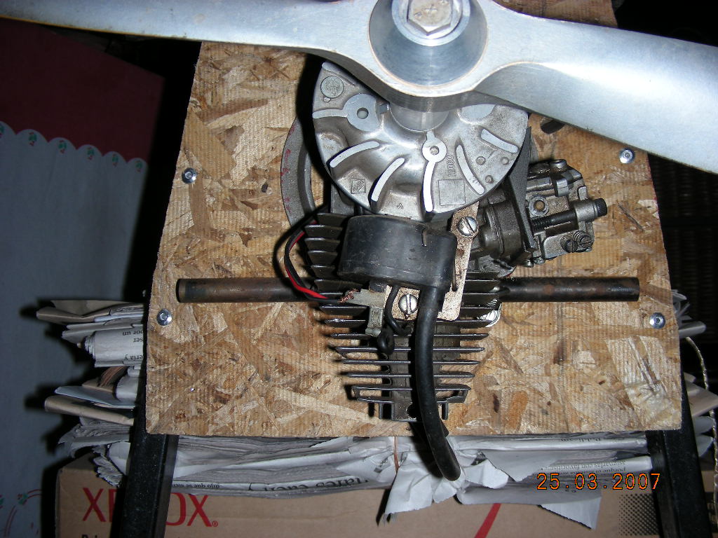

Quisiera vuestra ayuda, no he podido dar partida a este motor que adquiri hace un tiempo de segunda mano. lamentablemente perdi contacto con el vendedor que lo probo cuando me lo vendio.

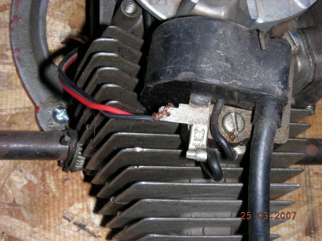

le faltara algo al magneto, hay un cable que no se cual es la funcion que tiene....
agradecere su ayuda..

El cable que dices, si no estoy equivocado, deriva la magneto a masa y provoca por tanto la parada del motor. Aislalo del chasis del motor ya que si no no arrancara nunca.
El motor parece por la foto un quadra, no te desesperes que acabara arrancando. Es cuestion de paciencia. Miralo por el lado bueno, asi desarrollaras biceps. Ventajas e inconvenientes de las magnetos contra los CDI
