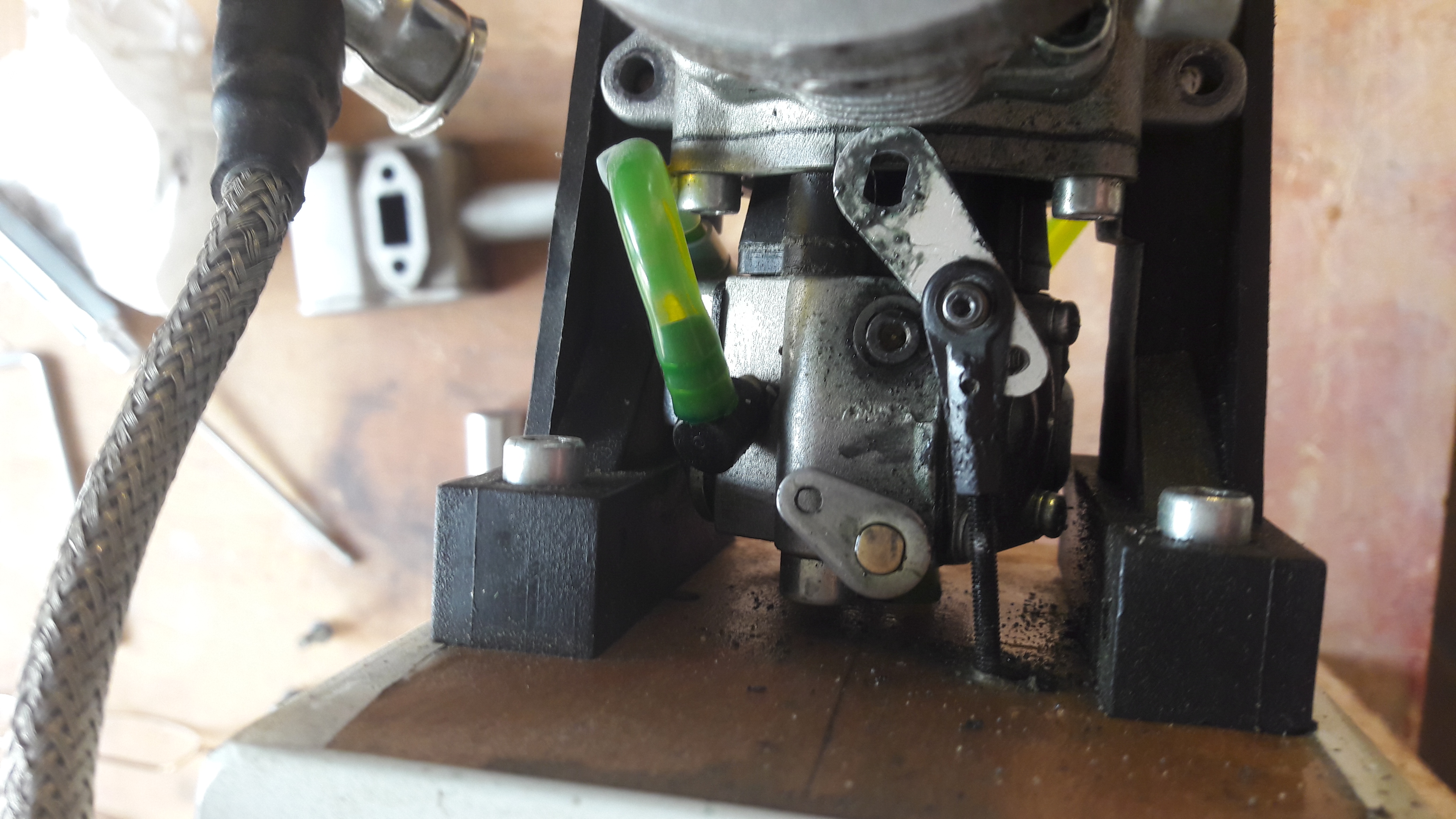

Por Fugitivo
#1359126
Buenas,
continuando con el hilo, ya le he hecho otro litro de rodaje en bancada y lo he puesto en el avion para seguir rodandolo en vuelo.
Aunque siguen las agujas bastante abiertas, ha respondido muy bien aunque no le he dado mucha caña todavia.
No se si el 30 cc será igual pero os comento lo que me ha pasado para que no os pase a vosotros. Estaba volando con el motor a tres cuartos de gas r¡e iba perfecto cuando de repente se ha parado en seco. He aporrizado como he podido y no ha habido muchos daños.
Otra vez han vuelto mis temores de que era un fallo de carburación, pero al revisarlo en casa he descubierto que el brazo del carburador para dar gas se habia soltado!!!
Al parecer va sujeto al carburador con un tornillo y se ha debido soltar con las vibraciones.
Esto no me habia pasado nunca en ningún motor la verdad, se ve que en este no venia muy apretado.
Obviamente el tornillo ha desaparecido por lo que lo he sustituido por otro y ahora le he puesto fija tornillos. Espero que no se vuelva a aflojar.
