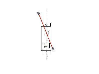

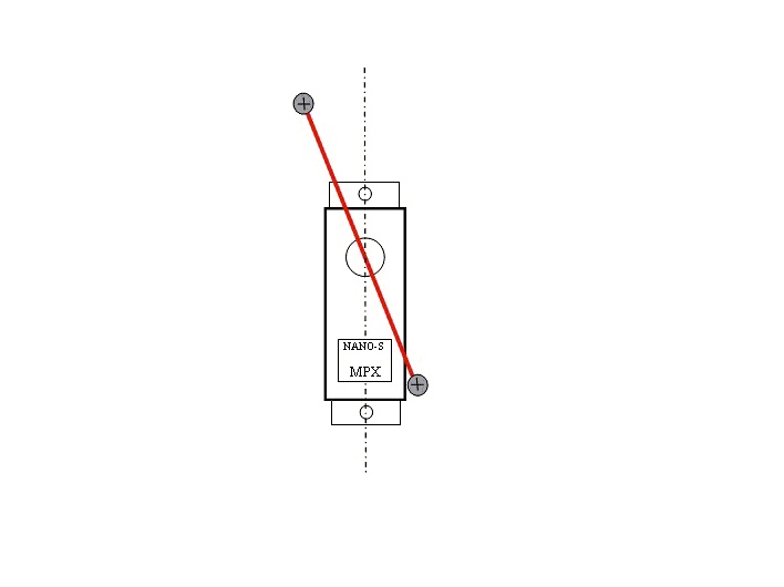

Pongo un esquema de lo que me pasa.
Por moynet
#204691
Pues si el servo esta nuevo y no tiene deterioro lo que puedes hacer es centrarlo del sub-trim de la emisora. Hay un menú que se llama así y es para estos casos... pero que si es muy extraño que no consigas centrarlo por naturaleza del servo. Puede estar defectuoso. :roll:
