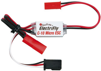

tengo un variador de greats planes c-10 y funciona correctamente menos en el avion con dos servos de alerones.el problema es:
le meto gas a motor 300 y funciona bien mas y menos velocidad ,velocidad a tope y bien en este momento uso los servos de alerones y se para el motor,claro me esta pasando en vuelo,vuela recto y cuando intento girar se para el motor :x he cambiado el variador y sin problema,puede ser por el consumo :roll: ???
el variador esta indicado para motor 400,no se que puede ser.

¿Qué hélice usas con el 300?
Sería raro que chupase más de 10A, pero si es así, es que el variador peque no aguanta el consumo de motor+servos y salta el corte de seguridad.
Otra cosa es que tengas un servo defectuoso (te darías cuenta por el sonido al accionarlo). Un servo defectuoso te puede sorprender con lo mucho que consume.
