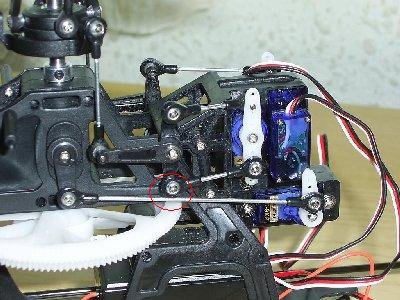

Hola, tengo un t-rex 450xl ccpm y tengo un pequeño rozamiento y hace que le plato ciclico le cueste retroceder cuando sueltas el stich de alabeo, como lo haveis solucionado?

yo tengo la rotula por el lado de dentro del brazo del servo
si no lo ves te mando una foto.
lo pone en el manual

En los ccpm tienes que hacer unos agujeritos en la canopy para que el brazo se mueva libremente.
En los posit de la guia de montaje en este foro tienes fotos.

aqui tienes donde yo aprendi a ponerlo todo, lo tienes en el post it de montaje del trex,
espero que te sirva y si no mañana te saco una foto con buena luz, de todos modos echale un vistazo al manual que viene como tienes que ir colocados los reenvios para que no rocen.
ese brazo bien puesto a mi no me roza
