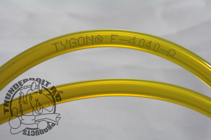

los tubos de gasolina que se venden para aeromodelismo y/o los que vienen en los kits se rigidizan rápidamente. Debes de usar tubo de "TYGON" dubro. El nombre tygon no es un tipo de tubo es una marca registrada como cocacola.
Siempre en el depósito de los gasolina usa Tygon autentico (yo uso el de 1/8"), que se queda siempre flexible, incluso yo tambien lo uso del depósito al motor. Para el resto de conductos de venteo, llenado, etc.. puedes usar sin problemas tubos para gasolina de cualquier tipo.

Sobre lo del Tygon lo veo raro, prueba a ponerlo nuevo peroi asegurate que pone tygon con la F pequeñita de registrado.
