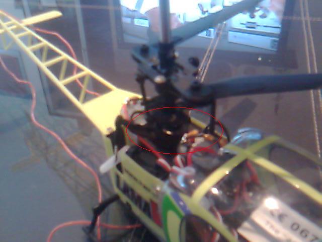

Siempre tengo la sensación de que el Lama V3 tiene muy poco mando, y a veces se me vuelve loco....hoy casi lo estampo contra la tele y revisándolo me he encontrado con que el plato cíclico está suelto.

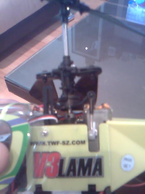

A ver si me explico (las fotos son con el móvil)...los dos servos actuan sobre un plato -que no da vueltas- y encima de este hay otro que sí da vueltas y controla el paso del rotor inferior...
El caso es que en mi Lama se separan...al dar paso cíclico a tope hacia atras se separan, no se si debería llevar un prisionero que he perdido o que....
Y así es como debería estar
Así es como queda (separados los dos platos)

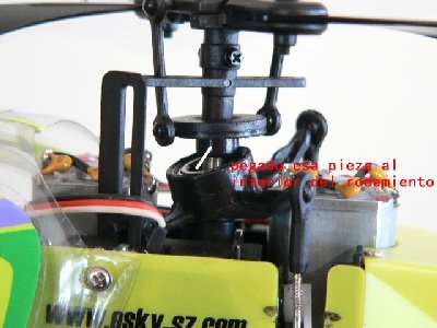

Buceando por el foro he encontrado la solución, aquí la pego por si a alguien más le pasa...
(la foto es de otro hilo del foro)
...la solución pasa por pegar el rodamiento...esta tarde pruebo a ver qué tal...
