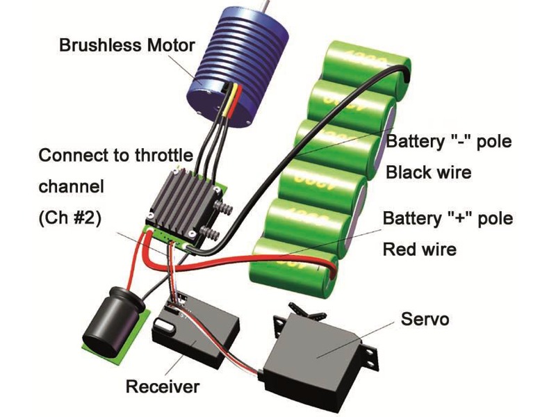

Conectar el variador al receptor (usualmente, el canal 2)
Conectar el motor al variador
Como este variador tiene BEC, conecta SOLO EL CABLE NEGATIVO de la batería al variador

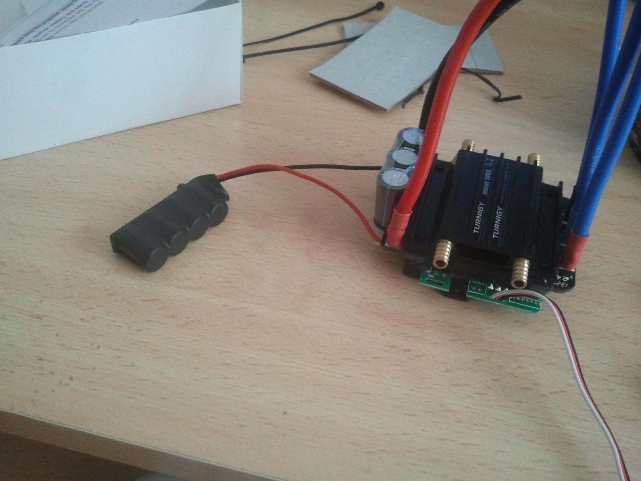

gracias nauti-tucu muy bien explicado todo perfecto el compañero kukie 39 tambien me lo explico benia en las instrucciones del variador pero yo de ingles cortito por cierto es recomendable desconectar el bec del variador y poner en su lugar un pac de baterias?

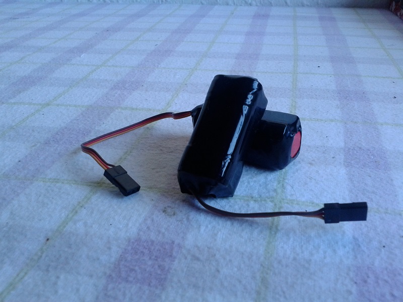

1 - Si es recargable, es una cosa mas a tener en cuenta a la hora de salir a navegar... lo peor que puede pasarte es llegar con todos los bártulos de herramientas, baterías y barcos y darte cuenta que NO HAS CARGADO el/los packs de receptor.
2 - Si usas un porta-pilas de esos para cuatro pilas comunes AA, el problema es el tamaño del pack a la hora de meterlo en el barco... depende de el espacio que tengas. Asimismo, debes asegurarte de llevar pilas nuevas SIEMPRE.

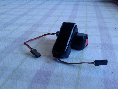

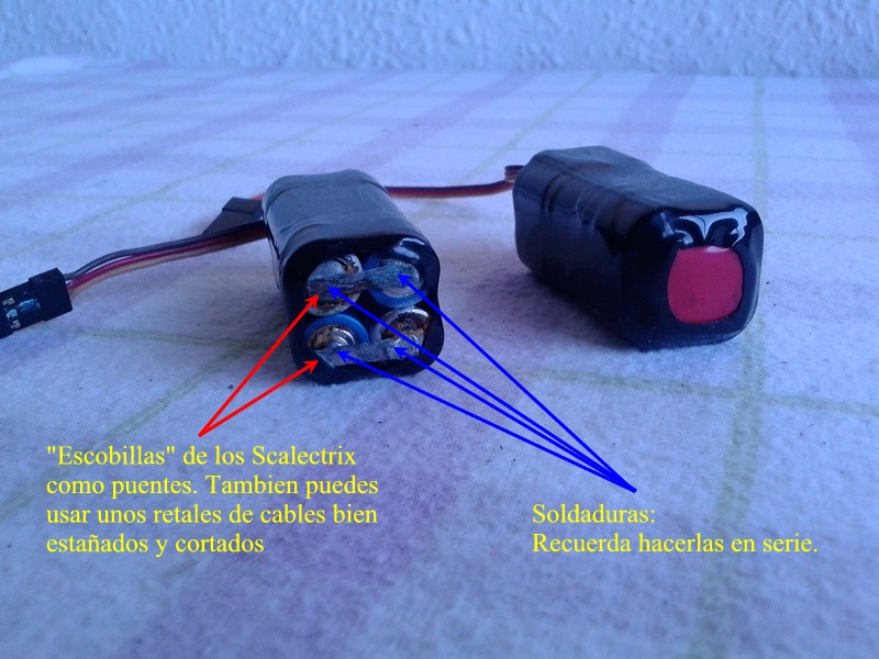

3 - Basándome en mi experiencia y en la de los compis que llevan lanchas de mas de 3S, lo mejor, lo que mas resultado nos ha dado es hacernos los packs con pilas AAA soldadas, usar un cable de servo viejo para conectar al receptor (eso impedirá una conexión equivocada del positivo/negativo) y forrarlo con termoretráctil...
Algo como esto:
No hace falta forrarlas con termoretráctil... con cinta aisladora basta, ¿vale?
Pero recuerda:
SIEMPRE QUE VAYAS A COMPETIR, PACKS NUEVOS.
Espero que te sirva.-

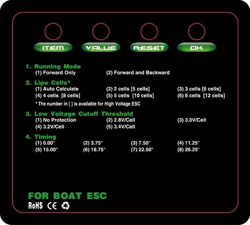

dicken escribió:gracias compañero por cierto existen tarjetas programadoras para este variador verdad? es que noto que no tira bien
Enlace:
http://www.hobbyking.com/hobbyking/stor ... oduct=7187
debes bajarte de la pestaña "files" la carátula para tu tarjeta (en este caso, para barcos), FOR BOAT ESC
Creo que es la que dice "FACE PLATE 2"
