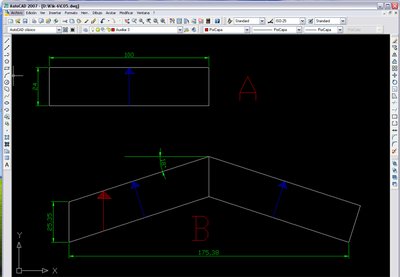

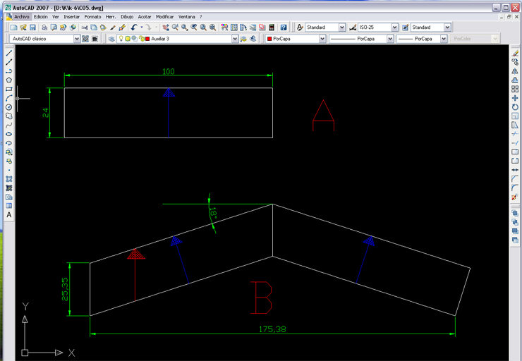

Hola a todos,
A ver si soy capaz de explicaros la duda que me surge y acompaño un pequeño dibujo esperando lo compréndais mejor.
Quiero hacer un ala que lleva una flecha de 18º - Con una cuerda de 24 cms.
La primera idea (la más sencilla de construir) es partir de dos bloques de foam rectangulares de 100*24 de tal forma que UNA VEZ CORTADO el núcle del ala realizaría el corte en los extremos para obtener la citada flecha de 18º.
La duda surge en que al hacerlo así el perfil del ala ( Color AZUL) no sería paralelo a la línea de vuelo (para que fuera paralelo tendría que ser como el marcado en color ROJO)
¿ Influiría de forma importante esto en el funcionamiento aerodínamico del avión (realmente ala volante con perfil autoestable)?
