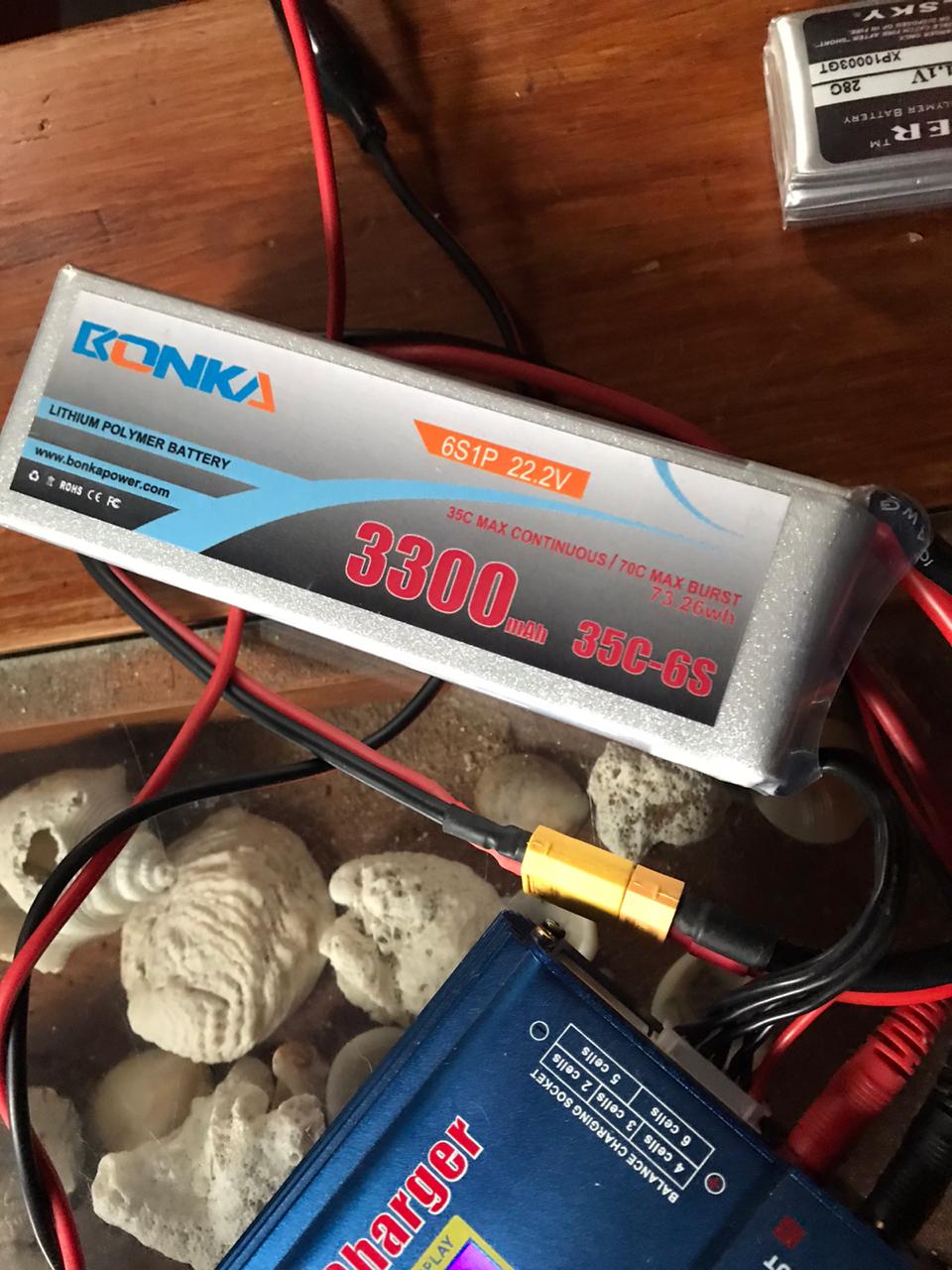

Hola chicos!

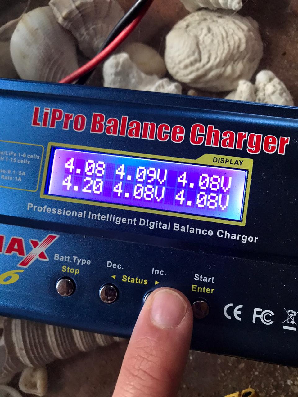

Les explico mi situación: tengo una batería marca BONKA de 3300 mah y 22.2v para un T rex 500 (la guardé unos 6 meses en modo almacenamiento). La cuestión es que ahora la quise poner a volar pero cuando la cargué me quedó una celda a 4.20v y todas las otras a 4.8v.

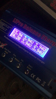

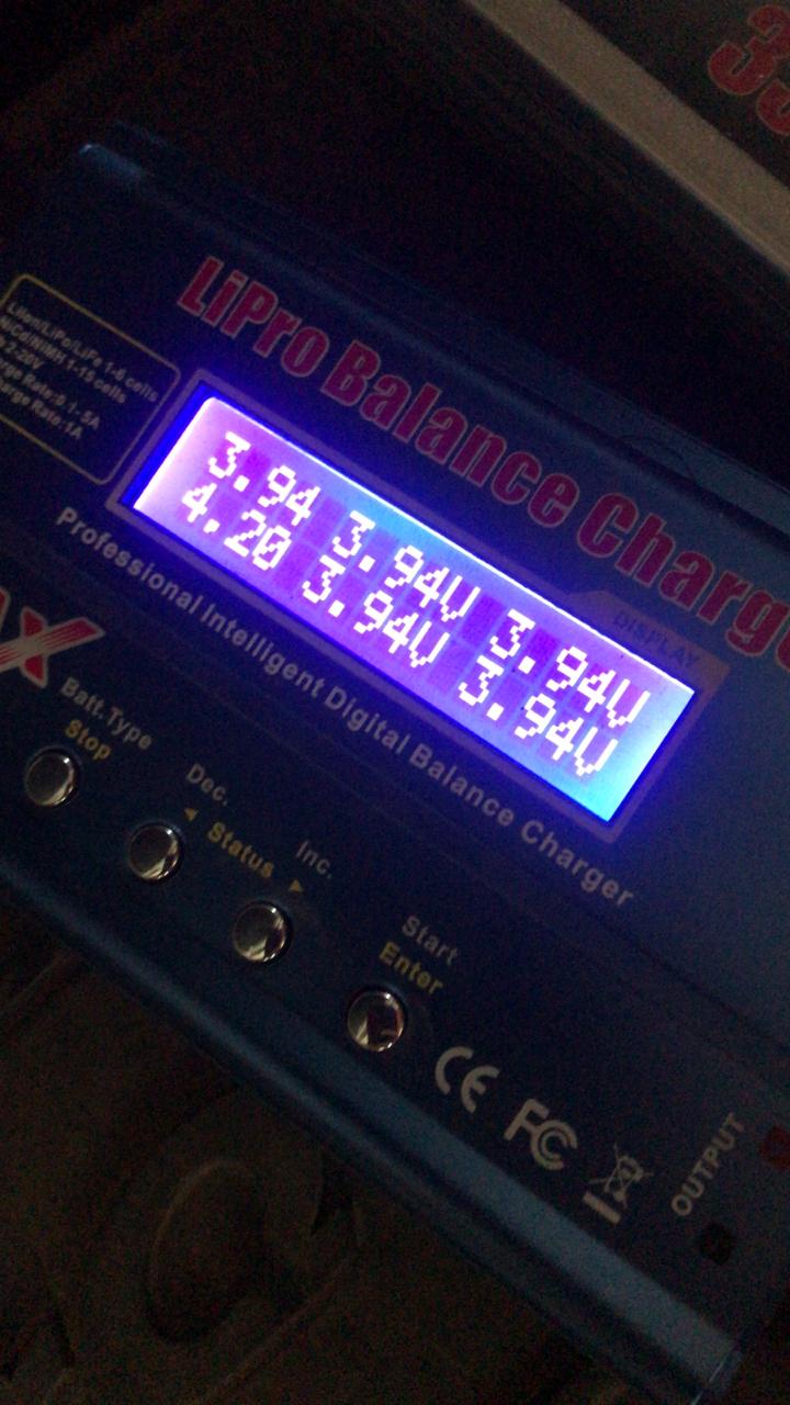

Hice un vuelo de 4 min y la volví a cargar pero ahora el cargador me dejo una celda en 4.20v y las otras en 3.95v.
Le pregunté a un amigo y me dice que el problema es que mi cargador es muy chico y de mala calidad y que no use la batería así porque la voy a arruinar (Tengo un IMAX B6).
La pregunta es: Si la uso con ese voltaje voy a arruinar la batería? Probé volver a ponerla en modo "almacenamiento" y volver a cargarla para ver si se equilibraba y no lo logra, queda igual. Y a pesar que lo dejo 2 horas o mas no la logra levantar mas que eso. Ya probé poner la opción "lipo charge" para ver si la levantaba y me dice full al minuto. Pero el voltaje de la bateria no esta al 100%.
Aclaro que es una batería que debe tener unos 10 vuelos y no esta inflada.
Gracias!
