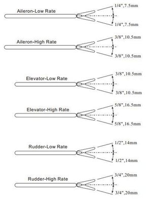

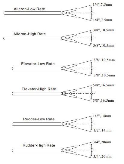

Y otra cosa, cuales son los grados o milimetros normales en los mandos (alerones, deriva, etc) para este tipo de aviones. Sobre todo me interesaria saber en el timon de cola.
Me da la sensacion que no me da todo lo que deveria.
