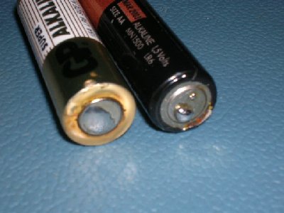

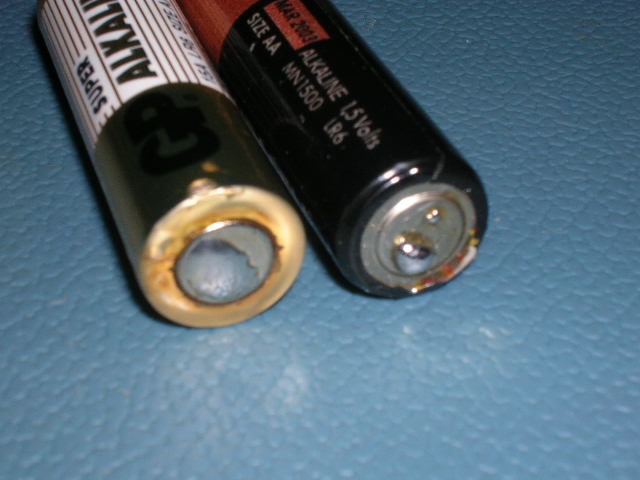

Olvídate de los pegamentos, soldar no es pegar con estaño. Búscate unas cuantas pilas viejas y ponte a practicar: Con una goma de borrar limpias muy bien las bornas hasta dejarlas brillantes, luego esperas a que el soldador esté bien caliente y colocas la punta (perfectamente limpia, estañada y brillante) sobre la borna durante un par de segundos para calentarla, después colocas el hilo de estaño SOBRE LA BORNA, JUNTO A LA PUNTA DEL SOLDADOR, nunca sobre la punta, y esperas otro par de segundos a que el estaño se extienda sobre la borna. Si queda en forma de gota no es una soldadura. Todo esto no debe llevarte mas de 5 ó 6 segundos so pena de fastidiar la batería.
Cuando ya tengas práctica con las pilas, estaña la chapita, estaña la borna de la batería y despues suelda la chapita sobre la borna aportando solo un poquito de estaño.
Mira estas dos pilas, la de la izquierda es una soldadura, la de la dercha NO ES UNA SOLDADURA sino una gota de estaño pegada a la borna.

Hola de nuevo, esa foto que me enseña el amigo Poniente está trucada. Eso es imposible de hacer, o mejor dicho YO soy incapaz de hacerlo. Cuando intento estañar la batería solo consigo pelotas de estaño que además resbalan en el borne. Eso sí, en la chapita sí he conseguido dejar una capa de estaño.
