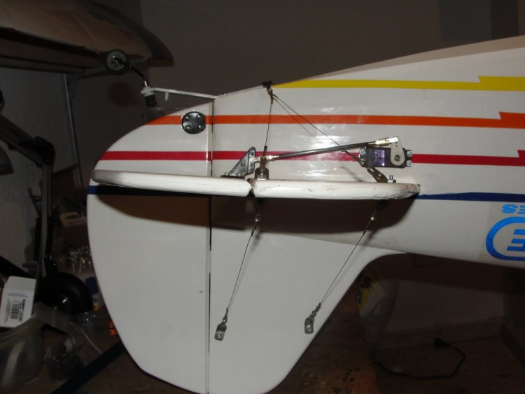

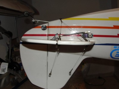

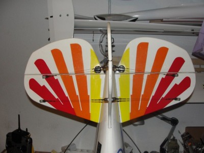

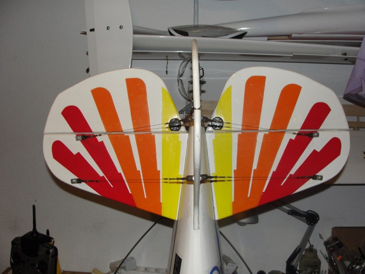

Bueno, pues asi, en cuanto levanta las ruedas del suelo tira para arriba que es una locura, tengo que compensar con profundidad para mantener un vuelo nivelado a media potencia, porque si acelero, vuelve a tirar para arriba.

Adjunto un par de fotos para que veais como me queda el grupo de cola para poder volar recto y nivelado a medio gas.
