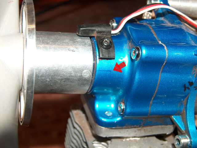

#622759
mira la raya azul era donde estava de origen, y ahora donde esta :shock:
por cierto, ahora la carbuarcion no es nada critica, un cuarto mas o menos casi ni se le nota. :lol:
llevo una apc 17/8
pd: la cdi con regulador a 6v, a 4.8 no me gusto como iva
ver flecha

#622784
Ok, gracias por la informacion Miguel, lo tendremos en cuenta y si si es mi caso, yo tambien voy a utilizarlo en una extra 330, pero comprada en peakmodel en una oferta con un spe 40cc aunque este ultimo me parecio mucho motor para este, ya lo utilazare en otro momento

#633341
Gracias MiquelSM por tu esplicaciones ya que gracias a el he solucionado el petardeo de mi PEAK 26 que es el mismo motor que el tuyo. Hoy lo he volado atrasando el encendido como indicas y perfecto, solo me queda hacerle los agujeros y despues de varios meses renegando del motor al fin funciona.
