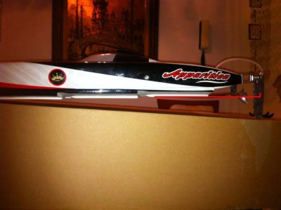

Al compañero del aparition, me gustaria que pusieras fotos de como tienes montada la cola y la helice, si no esta bien, ya le puedes poner un regulador de 300A que se quemara, lo digo por aquello que dijiste que se desoldo un conector, muchos AMPS habia en ese cable.
Por DARIO
#1241588
si mis ojos no me engañan veo el angulo de ataque de la helice negativo.
como maximo deberia de estar a 0 grados
esto es que la parte final del eje no apunte ni para arriba ni para abajo. la helice debe ir perpendicular al agua cuando el barco esta plano.

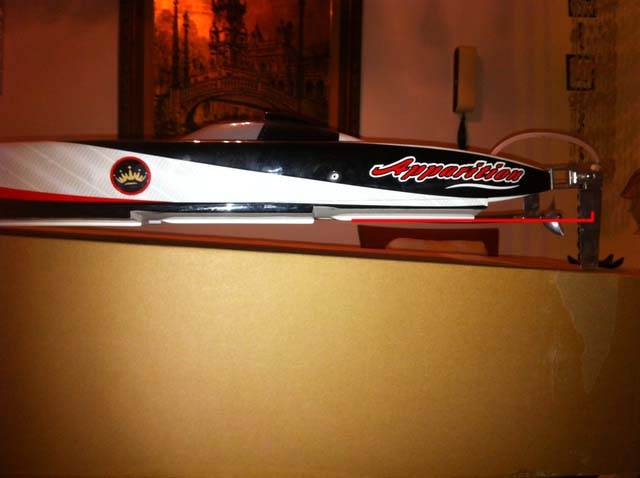

centrado no digo que no este.
me refiero a que no esta orizontal.
mira la linea, todo el final del eje tendria que estar como la linea que te pinto.

Efectivamente, parece que tiene inclinacion hacia arriba pero esto jugaria a favor en cuanto a consumo, no quiero decir que esté bien asi(cada casco es mundo, si os acordais en el Cat pequeño que tenia yo, lo llevaba asi) pero en este caso no es el problema del excesivo consumo.

Ahora llevo montada una helice de 45 la cual podéis ver en la foto. Que me recomendais? La dejo y la pruebo o le pongo la de 40.
La sensación que tuve con la de 40 era como que el barco tenia mucha aceleración pero en velocidad punta se quedaba mas bien corto.
Bajare un poco el ángulo de la helice y lo pondré recto. Yo por mas que lo miro me parece recto pero el Compañero en la foto creo que tiene razón.

Compañero, no montes la helice de 45!!! es muy muy muy muy muy grande.
El problema de los catamaranes es que hunden la popa, lo que implica que la helice este mas sumergida y si encima es de 45, necesitas un mercury V8 para que aguante y un eje de 10mm.
Sube el eje lo mas que puedas(te molestara el timon por que la helice pegara en la parte de arriba, como mucho podras poner una 39), pero siempre en linea recta con los patines, lo ideal es que la mitad del diametro del eje quede 2/3mm por encima de la linea que te queda al poner una regla sobre los dos patines, nu se si mixplico :mrgreen: :mrgreen:

Jejejj la verdad que no tengo ni idea pero creo que se lo que me dices :) la subiré todo lo que pueda sin que cavite. Ya te iré contando como va todo.
