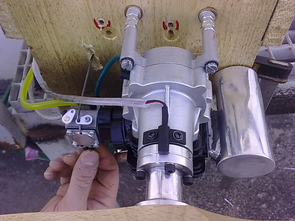

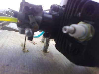

Hola, pues lo dicho, soy nuevo en gasolina y he comprado el Katana S50 de PEAKMODEL con el motor este de 45cc, el problema es que he tocado la aguja de baja y ahora no consigo arrancarlo, a veces arranca pero se para enseguida, a ver si alguien me puede ayudar, gasto gasolina 98 y aceite al 3% para el rodaje.
No se por donde empezar, si cerrar la aguja de bajas e ir abriendo poco a poco o al reves?
Espero que alguien me pueda ayudar.

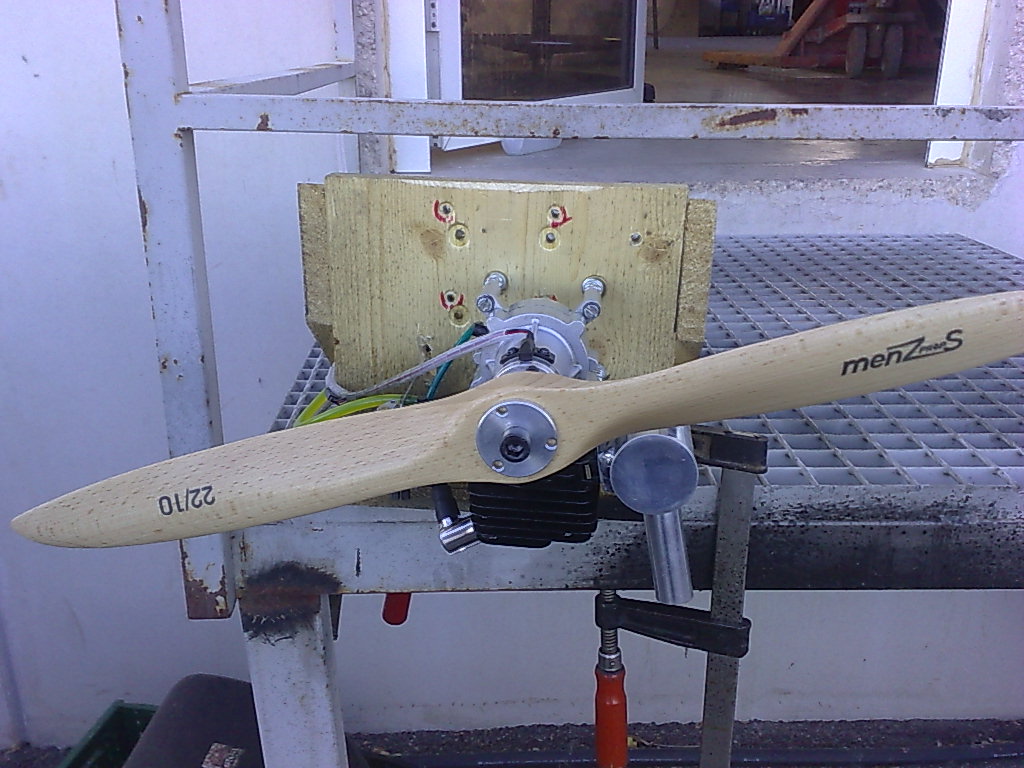

la helice que he puesto es una 22/10, creo que es la suya

Hola, la pala es demasiado para el 45, una 22/8 como mucho.
Si as trasteado las agujas, yo cerraria las dos agujas y abriria la baja 1 vuelta y media y la de alta 2, prueba y nos dices si arranca.

Ademas en el manual del mio aconseja poner la pala mas pequeña de las recomendados para hacer el rodaje. Si no recuerdo mal, recomienda entre una 16/8 mas o menos a una 18/8 para volar y pone que para el rodaje es mejor la pequeña para no cargarlo tanto, no farzarlo en exceso durante el rodaje y que vaya mas tranquilo.

Hola Demetrio, es posible que ya lo hayas mirado, pero comprueba en qué estado está la bujía.
Con el motor en posición invertida, es posible que se engrase. A mi me pasó este fin de semana, el motor arrancaba y se paraba, no cogía vueltas, me volví loco tocando las agujas. A final lo solucioné quitando la bujía y limpiándola a fondo.

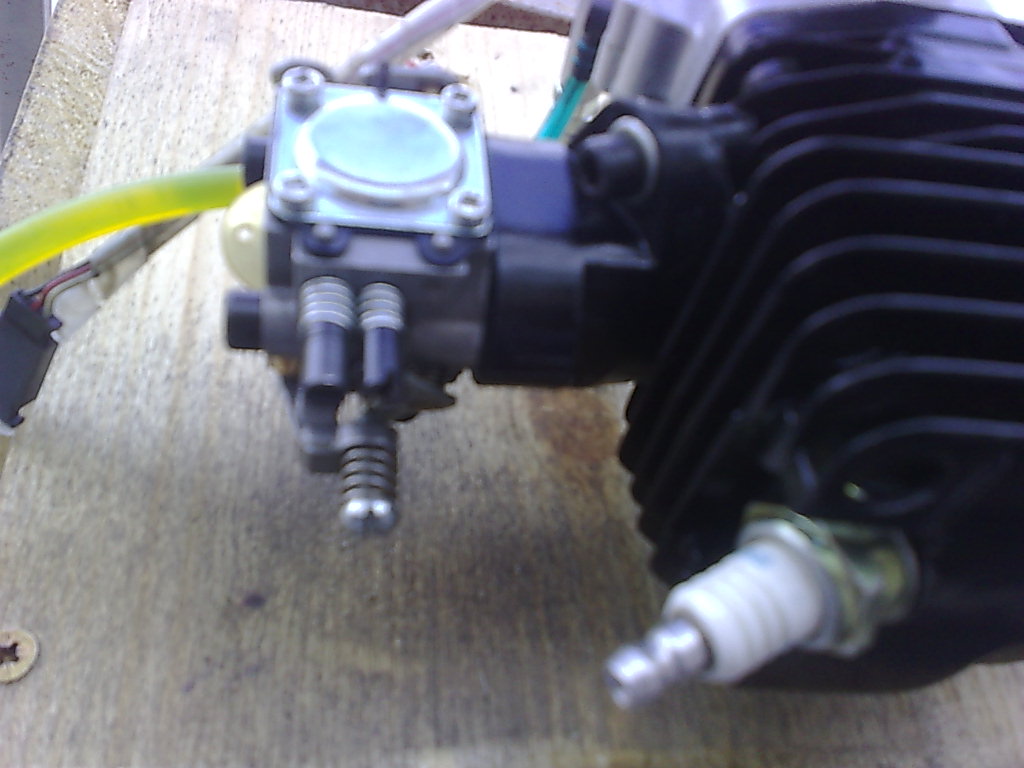

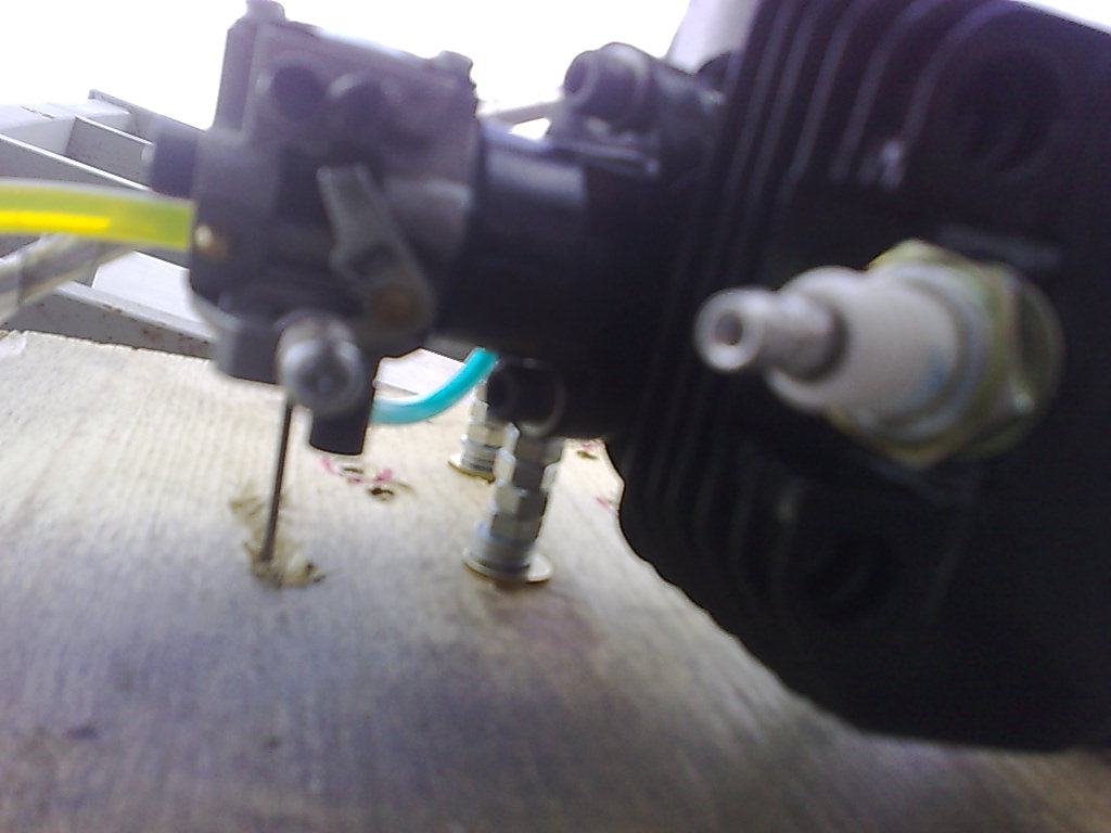

Hola de nuevo, sigo sin aclararme con las vueltas de las abujas, en el manual pone que de fabrica van 11/2 vueltas tanto la de alta como la de baja, pero no se que quiere decir.

DEMETRIO escribió: en el manual pone que de fabrica van 11/2 vueltas tanto la de alta como la de baja,
Si cierra las dos agujas del todo, debes de abrirla 1 vuelta y media (1/2) cada una...........es lo que quiere decir.......Despues tendras que ajustar dependiendo de como responda el motor (pero ya es cerrando o abriendo muy poco (de 1/8 cada vez).

Demetrio, echa un vistazo a este hilo. Parece que te pasa lo mismo. Estas rodando el motor con el cilindro hacia abajo, con lo que es mas probable que se ensucie la bujía y falle la chispa.

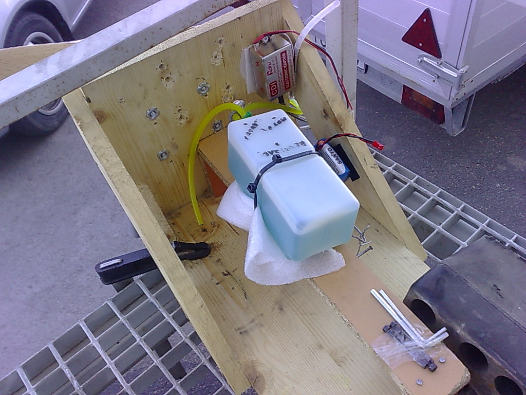

Me ha parecido ver en una de las fotos del montaje que has hecho para rodar el motor que está sujeto con sargentos a la mesa, tengo que decirte que es algo muy peligroso, se suelen aflojar con mucha frecuencia.
