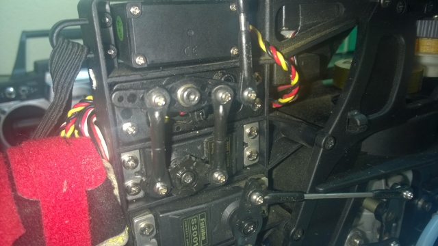

Soy novato aun con los helis y tengo un duda por ahora después puede ser un problema, tengo un raptor 50 y midiendo los ángulos de las palas (Modo normal -3º 3º 5.5º 9º 12º ) cuando subo el stick de abajo al centro me da 5,5º perfecto pero si subo el stick arriba del todo y lo bajo al centro me da 6,3º, cambie el servo del cíclico por uno nuevo que tenia, revise todo el varillaje y va perfecto el heli estaba nivelado a la hora de medir los ángulos, la barra estabilizadora estaba a 0º asta cambien los rodamientos del brazo del elevador del plato cíclico.
Alguien me podría ayudar o decirme si eso es normal le di veinte mil vueltas y no consigo que me de los 5,5º desde abajo al centro que desde arriba al centro.
