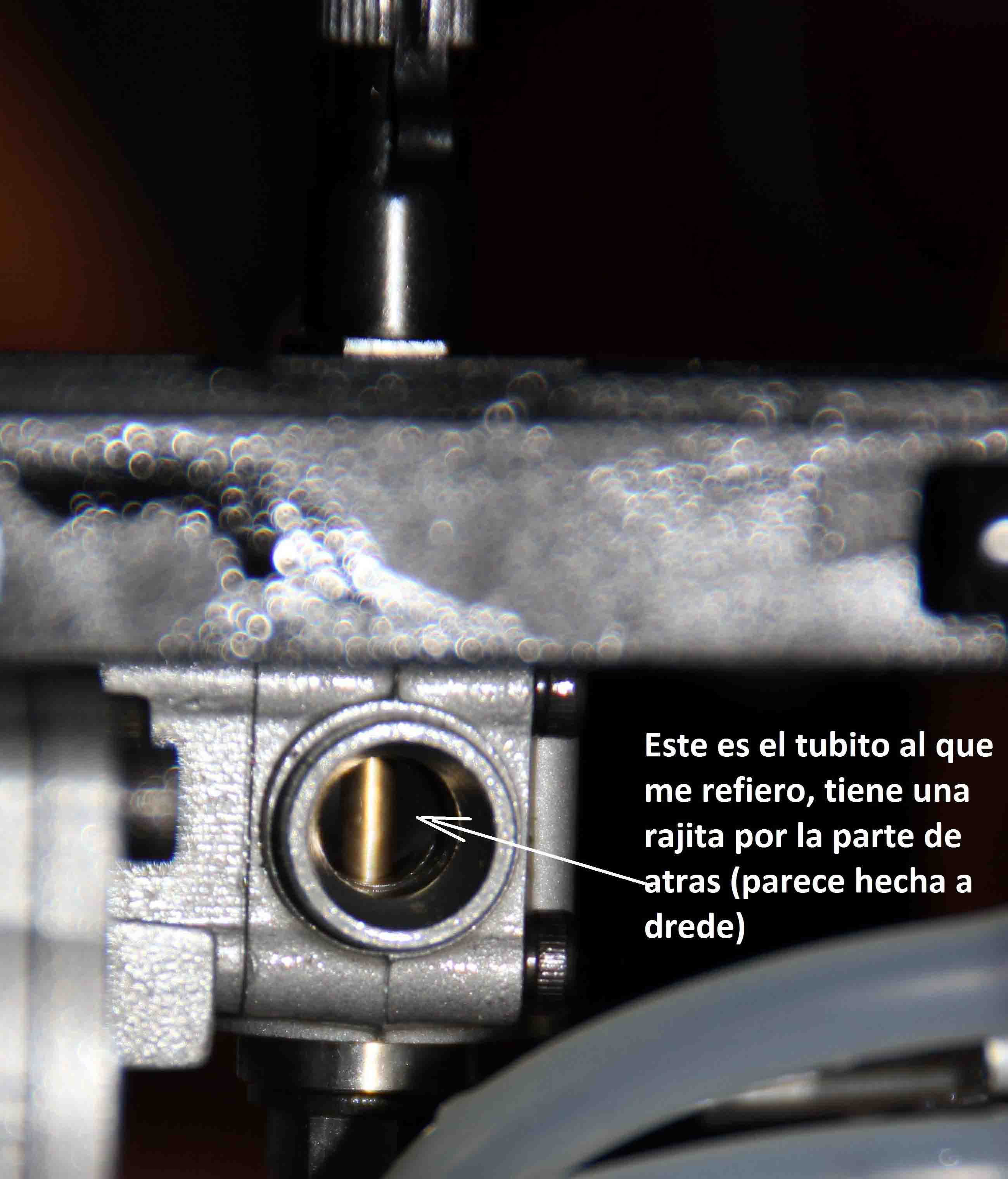

Resulta que le he quitado varias fugas como me dijistes, desarme el carburador entero y lo he dejado limpio como la patena. Mi sorpresa viene cuando desmontandolo veo una pequeña rajita, no se si esto es normal, en el tubito metalico interno por el que entra el combustible al motor; en este tubito, por el lado contrario, le entra el bastago que regula "la baja"(adjunto la foto para que lo veais, aunque la rajita no la vais a ver porque esta detras de este tubo). Suponiendo que todo era correcto volvi a armar el carburador para disponerme a probar de nuevo el motor. Cual es mi sorpresa que arranca a la primera. Empiezo a regular el tornillo de baja una vez ajustada la alta, previamente este tornillo lo setteo tal y como viene en el manual, con dos vueltas abierto desde la posicion de cerrado. Noto que la transicion de baja a alta es lenta (pero sin petardeos ni historias como pasaba en los dos tiempos) por lo que procedo a cerrar un cuarto el tornillo de baja, esta vez parece que ha cambiado y denoto la transición algo más rapida, procedo a seguir cerrando la baja, algo mas rapido y sigo cerrando.... Llegados a un punto tengo practicamente cerrada la baja y la trasicion me la sigue haciendo de p. madre , la cierro entera y va y me sigue transitando correctamente si bien el ralentí es mas irregular esta vez. PERO ¿y yo me pregunto? cuando coño, y con perdon de la palabra, va a hacerme una transicion rapida y con posterior parada del motor (como lo que ocurre en los dos tiempos cuando estan pobres de baja) en fin, al final, por aburrimiento, decido dejarlo asi, con la aguja de baja completamente cerrada menos un cuarto de vuelta. Añadir que con la baja completametente cerrada y con el barrilete del acelerador cerrado, al soplar con un tubito, sigo notando como entra aire al carburador, no se si esto tambien es normal. Como os dije al principio del post mi experiencia con motores de 4T es nula pero este motor me va a volver loco.

Foto del carburador de FS61AR donde se muestra con detalle el tubito de color bronce.

Esa ranura es normal, la tienen todos.

Hola la ranura esa es pordonde se inyecta el combustible al motor, esa déjala como está, mira si la aguja de baja tiene alguna junta que esté deteriorada y le este entrando aire, cuando resuelvas esto te vas a artar de 4 tiempos, porque normalmente lo unico que tendras que hacer son reglajes de valvulas
